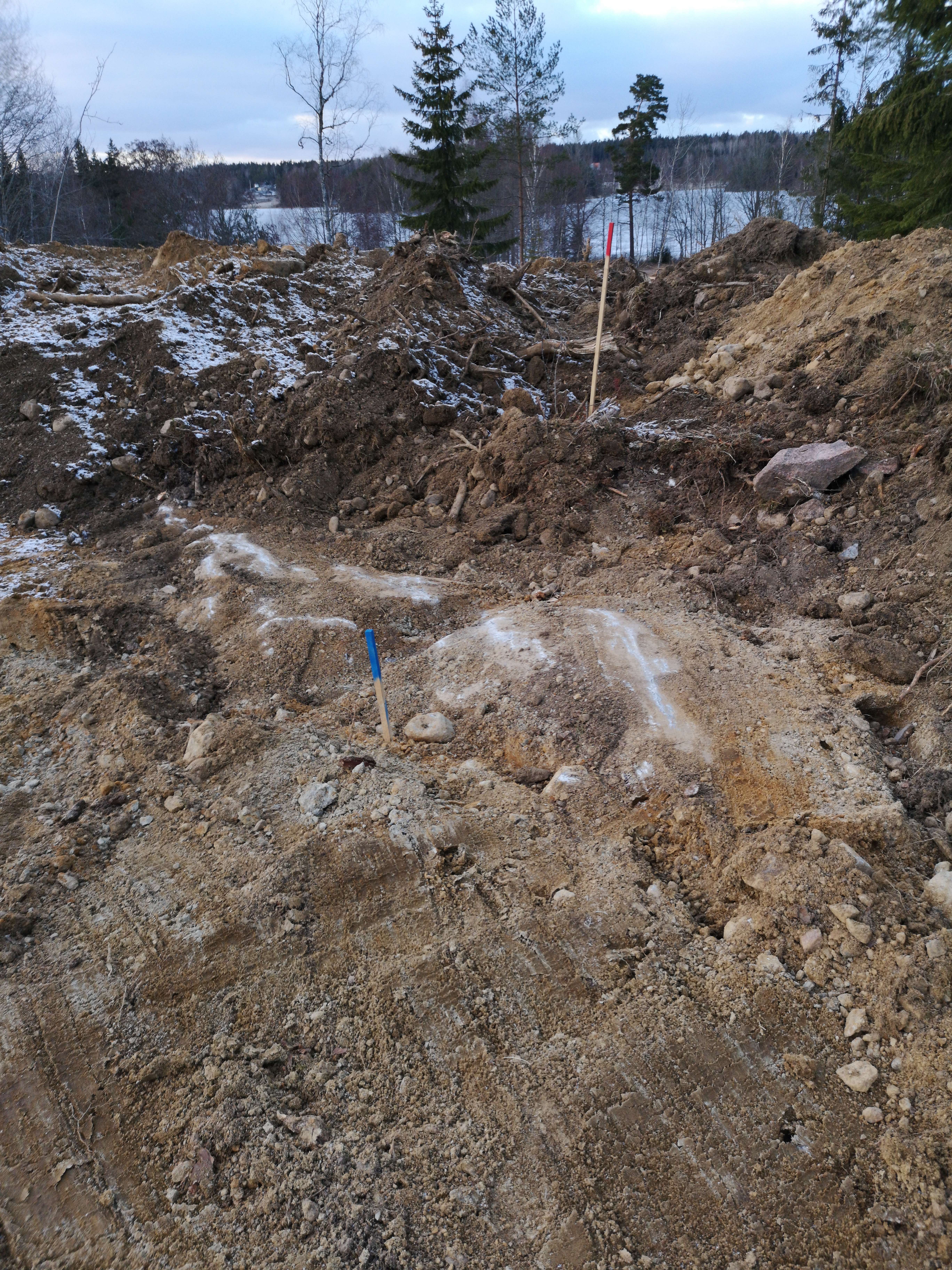

Både geoundersökning och provgrop gjordes innan bygglov (geoundersökning var ett krav, mins inte om det är husleverantör möjligen som kräver detta?) , men när marken består av grövre sand, och massor med större stenblockvisade det sig att provgropen skulle behövts göras lika stor som schaktgropen för grunden, för att vara helt på den säkra sidan.R Robert-san01 skrev:Provgrop får du göra utan startbesked. Det är hellre ett krav att du skall ha gjort med provgrop till startmötet så KA kan skriva under på att grunden är lämplig för rådande markförhållanden. Är markförhållanden osäkra gör man en geoutredning. Både gropar och utredningar görs dagligen utan att bygg eller marklov behövs.
När man ska rita in sockelhöjd en baserat på den kontroll som görs, samtidigt som huset naturligtvis bör hamna på en bra nivå för marken så kan man ju bara hoppas att det stämmer med verkligheten sedan.
Hade vi tex skrivit in SH 30cm högre eller lögre än vi gjorde, så hade det inte tagits något annat beslut ang bygglovet (har iaf väldigt svårt att tro det)
Men här kom det upp en stor sten, som med bara några cm gjorde att vi ville höja huset en dm till utöver de max 20 som angetts vid byggmötet, för att slippa ev konflikter med grundpelare och avloppsrör. Men då var vi tvungna att ansöka om nytt bygglov, max 20cm är det som gäller.
Nu löste det sig iaf, men hade stenen legat 5-6cm högre, så hade vi varit tvungna att borra, spränga eller söka nytt bygglov. Det är sådant jag anser vara omöjligt att förutse innan man får börja bereda marken man ska bygga på.
Det måste gå att lösa enklare (och billigare) än så när det dyker upp problem som ej kunnat förutses?
Edit: våran KA har i de kringliggande kommunerna aldrig varit med om att en sådan liten höjning/omplacering har vållat några problem, utan det har enkelt skrivits om i befintliga handlingar, men här kräver de nya bygglov för minsta ändring. (ändringar större än +-20cm)

Att man stöter på stenar som måste sprängas är väl inte så ovanligt om det inte är sjöbotten eller gammal åker du skall bygga på.J JoKalle skrev:Både geoundersökning och provgrop gjordes innan bygglov (geoundersökning var ett krav, mins inte om det är husleverantör möjligen som kräver detta?) , men när marken består av grövre sand, och massor med större stenblockvisade det sig att provgropen skulle behövts göras lika stor som schaktgropen för grunden, för att vara helt på den säkra sidan.
Hade ni kostat på en geoutredning i stället för bara en provgrop hade ni vetat om stenen.
Bygger man på morän kan man stöta på både berg och stora stenar.

Menar du att det är kommunen som skall täcka upp för att er entreprenör klantat sig med projekteringen?
Det mesta i Sverige är väl gamma sjöbotten om jag förstått det rätt, och en geologisk undersökning är gjord (som jag nämnde)
Problemet är ju att provhålen tas med olika mellanrum, och provgropen inte omfattar hela ytan huset ska stå på.
Marken är morän (om jag mins benämningen rätt, sand iaf...) med stora stenblock utspridda lite här och där.
Faktiskt så trodde vi alla att det var berggrund som stötte på lite här och var, ända tills Brunnsborraren var nere på 12-15 meter innan den riktiga berggrunden, då hade det gått igenom en sten som var ett par meter i diameter.
Den geologiska undersökningen visade att berg/fast mark låg på mellan 0,8 och 6m djup där huset ska stå, men det visade sig då vara stora stenbummlingar (alltså på flera, kanske uppåt tiotal kubik) , varav någon till som då inte upptäcktes vid kontrollen, hamnade mitt under ena grundpelare.
Men oavsett det, även om det är berg, så är det ju inte alltid ett berg har en plan topp, och att träffa alla toppar vid undersökning är väl kanske mer eller mindre en omöjlighet?
Såklart räknade vi oxå med sprängning eller dylikt, men när det istället blivit enklare att höja huset en dm till, och sluppit krångla med sådant ska man i stället krångla med pappersarbetet?
Jag menar naturligtvis inte att kommunen ska bekosta "mina" misstag, jag menar att det borde vara enklare för dom oxå att lösa problem man stöter på på annat vis, en att öka deras egen belastning? (det är ju vad de skyller långa handläggningstider på bla)
Jag kan oxå kanske tycka att jag nu, i stället för att låta kommunen betala för mina misstag, får betala för kommunens trångsynthet?
Mina misstag kan ju lätt skyllas på just okunskap, byggenheten hos kommunen borde ha skaffat sig kunskap och erfarenhet nog för att hjälpa mig istället för att krångla till det för oss bägge? Men det är ju vad jag anser, det är ju mitt första och förhoppningsvis enda husbygge.

Du har missuppfattat kommunens uppgift i ditt projekt lite. Det är inte kommunens innevånare som skall bekosta ditt bygge. De skall kontrollera så du följer samma regler som gäller för alla kommunens medborgare. Tjänstemännen ska hjälpa dig med att berätta vilka dokument du skall ha osv men de måste följa de regler nämnden delegerat efter.
Är det risk för berg så får man projektera för det när man planerar. Vi la i sista stund huset 1m högre trots att vi skulle behöva bygga stödmurar. Men det gjorde att vi slapp spränga under halva huset. Vi stötte ändå på berg och fick spränga 10kbm. Kostade ca 35k inkl allt.
Förstår inte vad ert problem var när ni dessutom visste om maktförhållandena. Ni hade kunnat göra en sonar-scan av marken om det skulle ha varit kritiskt med lite berg och någon sten. Att behöva ta bort 20-30kbm sten vid ett bygge är inte konstigt. Det finns folk som inte gör annat än skjuter sten om dagarna.
