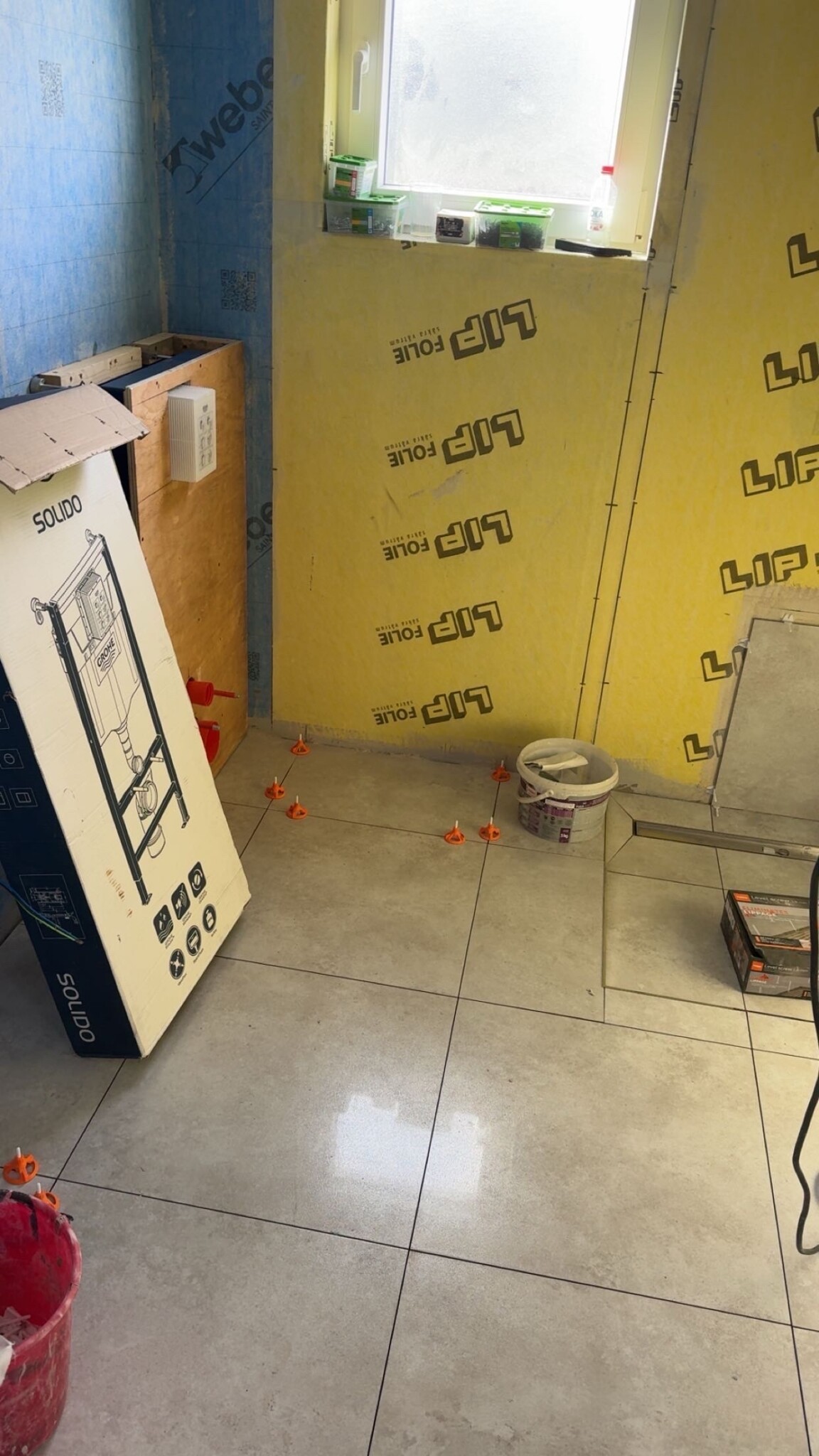

Formellt är det inte OK, såvida det inte finns något dokument från någon av tillverkarna om hur man skarvar LIP mot Weber på ett typgodkänt sätt. I praktiken fungerar det troligen. Varje tillverkare specar vilket av deras lim som skall användas för att limma ihop skarvarna. Här har man därmed använt fel lim i förhållande till antingen LIP eller Weber. Eller i värsta fall något 3e lim som ingen av dem godkänner.

Det verkar rätt tydligt att branschreglerna säger att man inte får blanda. Även fix skall komma från samma tillverkare eftersom dom då har testat hela systemet att det är vattentätt över tid.
Sen instämmer jag i att det troligen inte spelar ngn större roll: Över 10-15 års tid lär det var ngt annat som orsakar fuktproblem, glapp vid ett rör, ngn genomborrning eller liknande...men det vet man ju inte och försäkringsbolaget lära vara på dig som en igel om dom ser att det är olika system blandade om något händer.

Om fönstret sitter i våtzon 1, ska Remsa gå ut på karmen eller så ska Remsa sättas ut mot konstruktionen innan fönster monteras....O oddan skrev:
Sedan när de blandar olika tätskiktssystem, så är ju också ett problem.....vem står för ansvaret om det blir ett materialfel....garantin på materialet lär ju inte gälla om man blandar olika, system.

I princip så kommer mer än ett försäkringsbolag att vägra ersättning om dte blir en vattenskada. Flera förs- bolag kräver att allt (även det som inte orsakar skadan) är korrekt utfört.
Firman som utfört det här kommer (troligen) inte att kunna skriva ett korrekt våtrumsintyg, dels pga. den här avvikelsen, men också att iallafall BKR certifieringen gäller för ETT system. Hantverkaren måste vara certifierad på både Weber och Lip i det här fallet. Och jag tror det är ovanligt att de är dubbelcertifierade (jag gissar mer på att de inte är certifierade alls).

Eller så har de certifiering men följer inte reglerna. Sådana företag finns ju fler än ett….. tyvärrH hempularen skrev:I princip så kommer mer än ett försäkringsbolag att vägra ersättning om dte blir en vattenskada. Flera förs- bolag kräver att allt (även det som inte orsakar skadan) är korrekt utfört.

Man kan vara behörig på flera fabrikat (materialkännedom), jag själv är i huvudsak behörig för Schönox, men är även behörig att utföra Ardex, Casco, Bostic, Kiilto och Alfix.
Det är tillverkarna själva som går igenom sina produkter och monteringsanvisning ar, varje fabrikat behöver cirka en halv dag, sedan är man behörig att utföra deras våtrumssystem!
Varje fabrikat betalar enorma pengar för att få sina system testade och godkända och fast till exempel att själva folien troligen är tillverkad på samma ställe, så kommer ingen av tillverkarna att godkänna och ge materialgaranti om den som gjort tätskiktet, blandat olika fabrikat.
Därför är till exempel folien tydligt namngiven och texten ska vara utåt när man limmar upp den på väggen, så man enkelt ska kunna spåra fabrikatet.
Om den våtrumsbehöriga plattsättaren gjort tätskiktet av ett viss fabrikat, så måste alla detaljer (Innerhörn, manschetter, lim, mm) vara av samma fabrikat och även fixet måste vara av samma fabrikat, sedan får man använda annat fabrikat när det gäller fog och silikon.
Det här är för att materialtillverkarens garantier ska gälla och de kan kolla det ifall de skulle bli inblandade i att typ plattor ramlar ner mm.
Jag skulle vilja säga, att om du betalar dyra pengar för ett badrum och utföraren tar betalt för folien som om det vore helt ok, cdå skulle jag reklamera det direkt, ju tidigare ju billigare och enklare blir det, både för er som kund och för utföraren..
