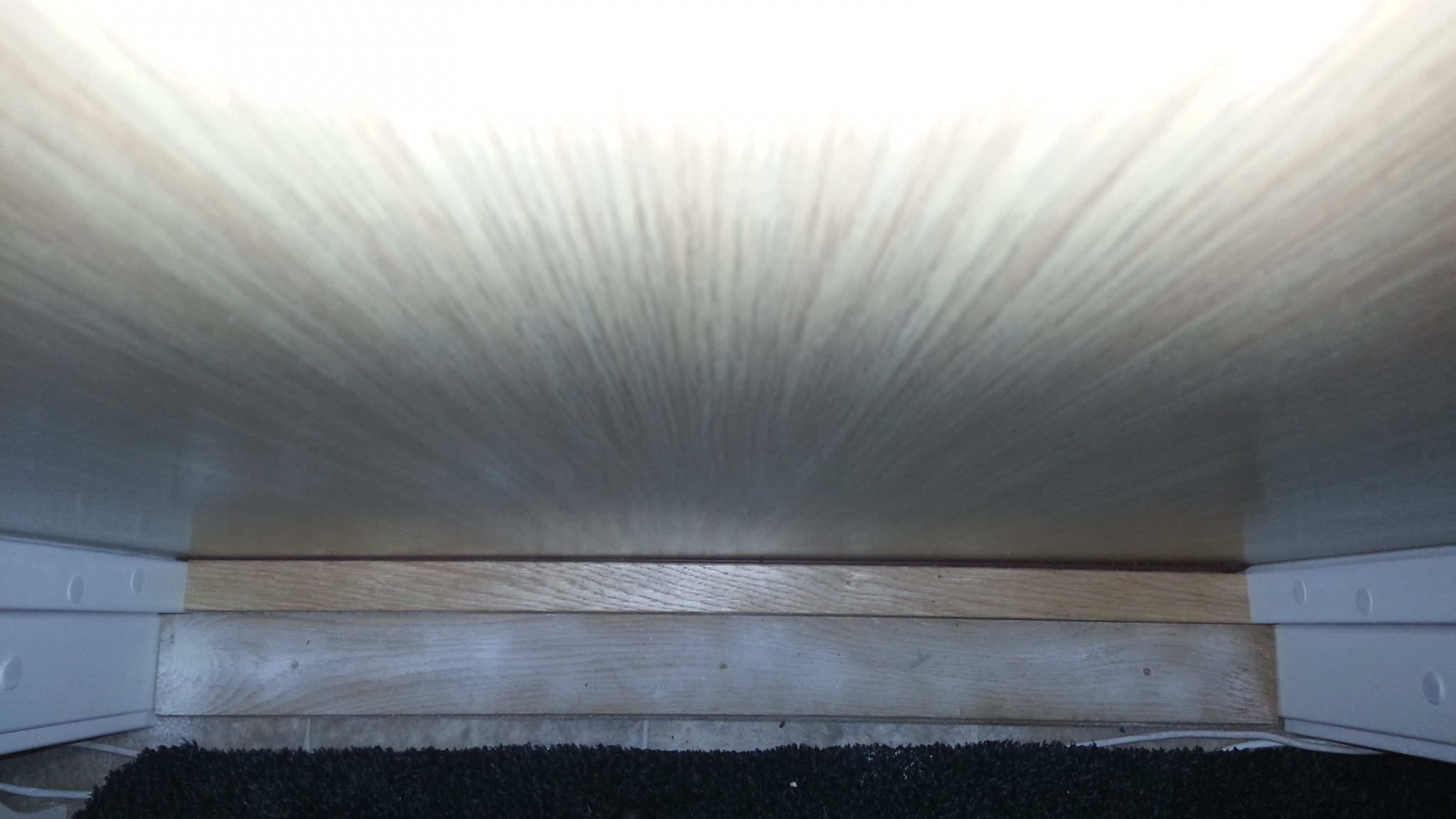

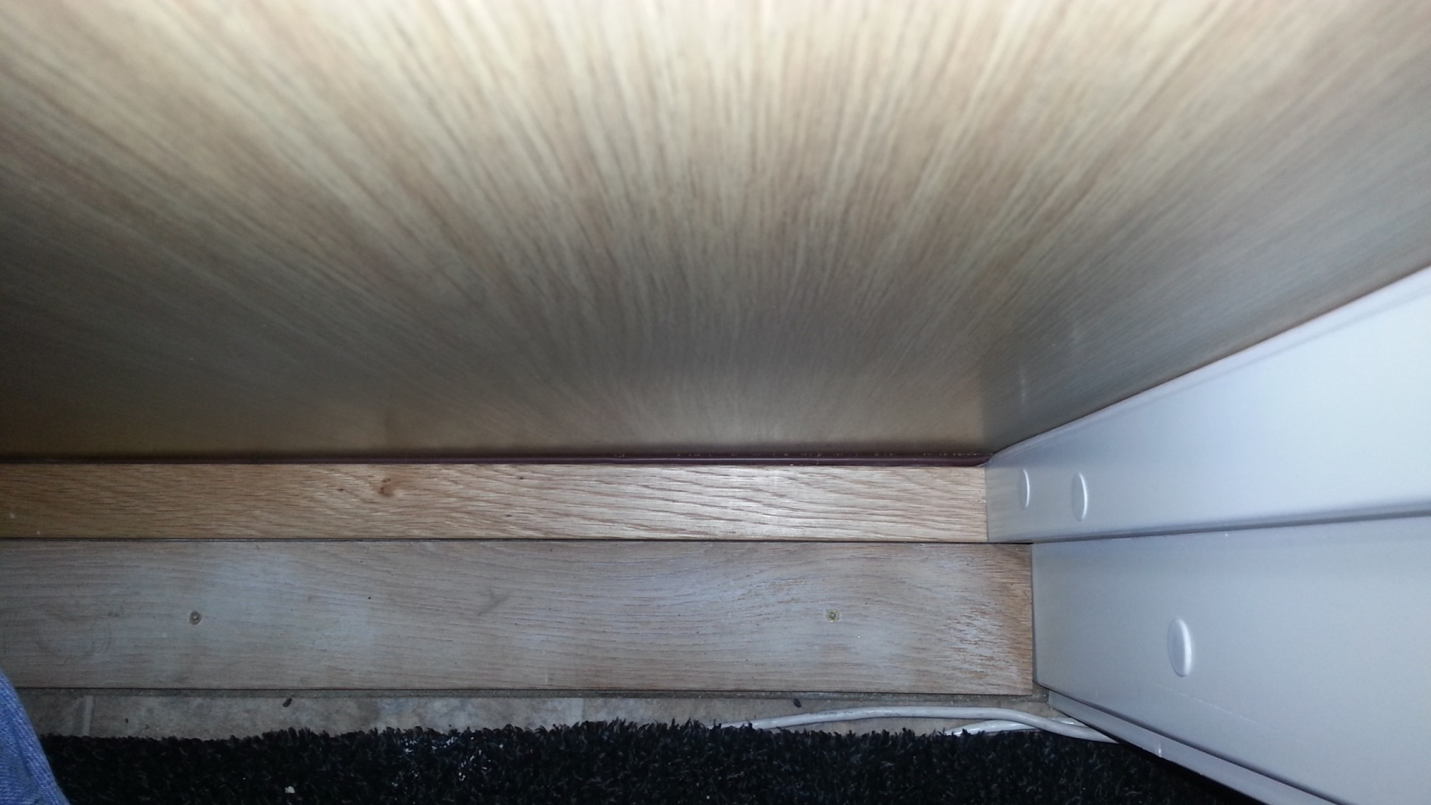

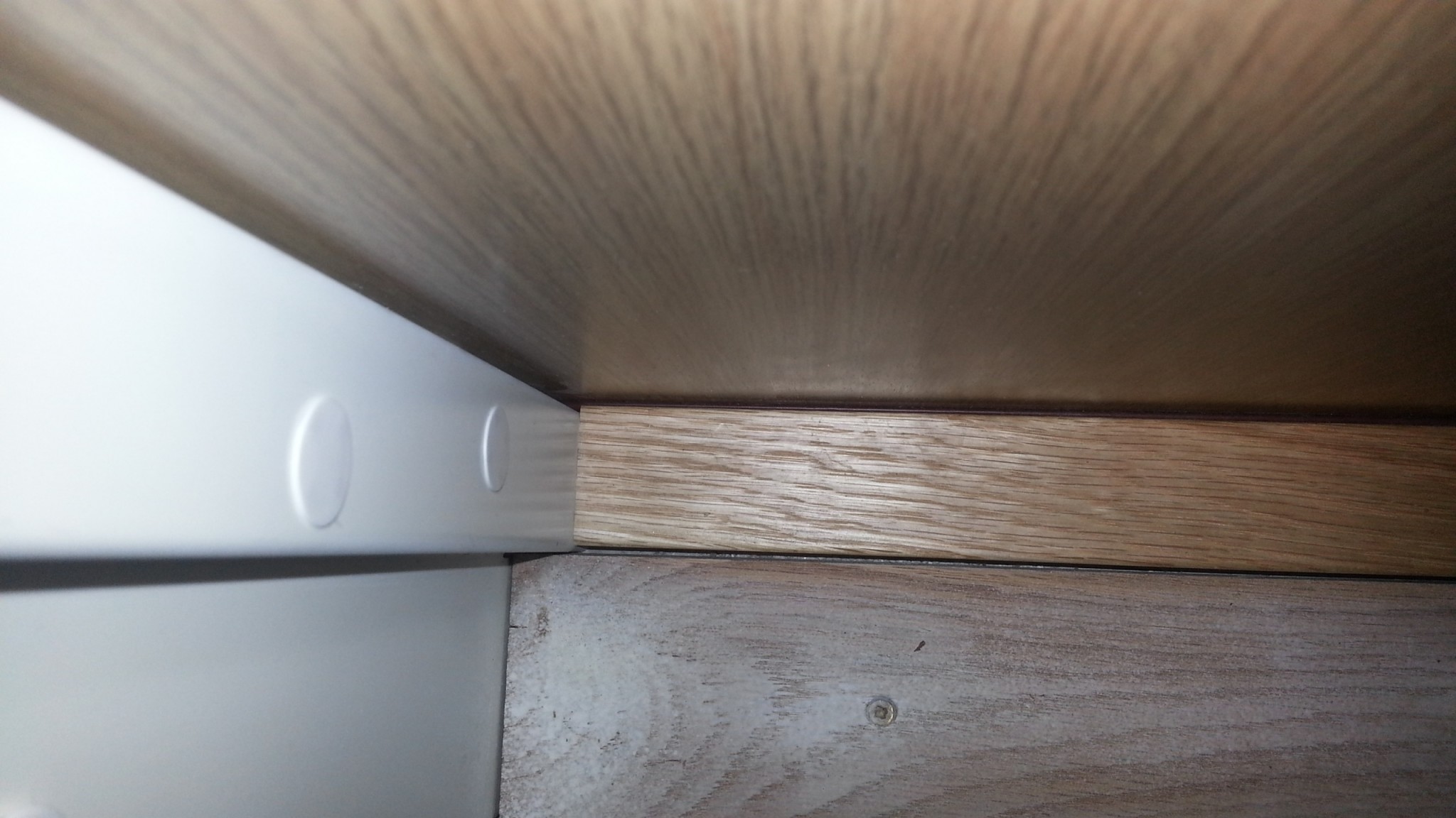

Vi lät en byggare installera en säkerhetsdörr till våran lägenhet. Han rev ut den gamla dörren och karmen.
Såg inte själva monteringen av den nya karmen och dörren men nu så här i efterhand är vi inte riktigt nöjda.
Dörren är oerhört trög att låsa och låsa upp. För att det ska gå smidigt måste vi dra hårt i dörren innåt så det klickar till och sen går det smidigt att låsa upp eller låsa. Likaså kommer vi utifrån måste man trycka till dörren en gång för att den ska gå upp riktigt i låset.
Granskar man dörren ser man att dörrbladet tar emot uppe och nere, alltså i tröskeln och motsvarande där uppe. Fast det är bara halva dörren och den sidan mot gångjärnen.
Ringde hit byggarn igen men han provade bara justera dörren i höjdled och kollade en vända på slutbläcket men sa att han inte kunde göra något. Känns sisådär att exempelvis barn inte orkar få upp dörren utan att kämpa.
Någon som har ett förslag på vad det kan vara? Byggarn ska nämligen hit en vända till men gissar på att hans svar blir att han inget kan göra.
Skickar mer lite bilder tagna innifrån. Bilden är ner mot tröskeln där man ser vart det tar emot om det nu påverkar nått.
Till vänster är gångjärnssidan och till höger är låssidan.
Jätte tacksam för svar av någon dörrkunnig.

Det är nog en bortglömd konst det där med att montera dörrar. Jag jobbar som låssmed så jag ser en hel del dörrar på dagarna, och det är ganska så vanligt att nymonterade dörrar sitter både snett och vint. Kräv att snickaren gör om och gör rätt.

Är det bara jag eller sticker tröskeln ut mer på vänster sida än på höger ? Tycker den ligger utanför karmen något.
· Västra Götaland
· 11 inlägg
Den sticker faktiskt ut ca 2.5 mm på vänster sida och minskar ju längre åt höger man rör sig, likadant där uppe är det mer tryck på just den sidan men kan ju bero på att tröskeln ligger utanför karmen en bit?dextrocell skrev:

Är det karm i karm montage med lös tröskel och karm överstycke?
Tycker inte att ett montage av ny dörr ska fela sådär och med ditt problem så utesluter jag inte att det påverkar låsningen. 2.5 mm överhäng på innebär att anpassade tätningslister måste ta vägen någon stans...
Har monterat några ståldörrar åt mig själv och vad jag vill minnas så satt hela karmen inklusive trösklar och allt ihop. Efter att karmen är på plats så mäter man båda diagonalmåtten som ska överensstämma.

Spänner det när du stänger dörren?
När börjar det att ta emot?
Om du står på utsidan och tittar på gångjärnen samtidigt som du eller någon annan stänger rör sig gångjärnen lite då den sista biten?
Min gissning är att karmen sitter i fel vinkel (vridning) i bakkanten vilket beror på dåligt montage, som tidigare nämnts så verkar konsten att montera dörrar riktigt bortglömd.
Det är väldigt vanligt att säkerhetsdörrar monteras fel i bakkanten så dörren spänner och inte fungerar rätt, detta ser jag även när företag som endast jobbar med att montera säkerhetsdörrar monterat dörrarna som jag sedan fått justera till.
Enligt bilden är jag rätt säker på att så är fallet och du borde se en rörelse på gångjärnen när du stänger den sista biten.
Be dom kontrollera vridningen av karmen.
Att det går trögt beror på att dörren spänner och när du tar i trycket (handtaget) för att kontrollera att dörren är låst så läggs all tyngt på regelkolven istället för tryckesfallkolven vilket gör att det går trögt, när du sedan trycker eller drar i dörren så läggs trycket på tryckesfallkolven igen och då går det lätt att låsa upp.
