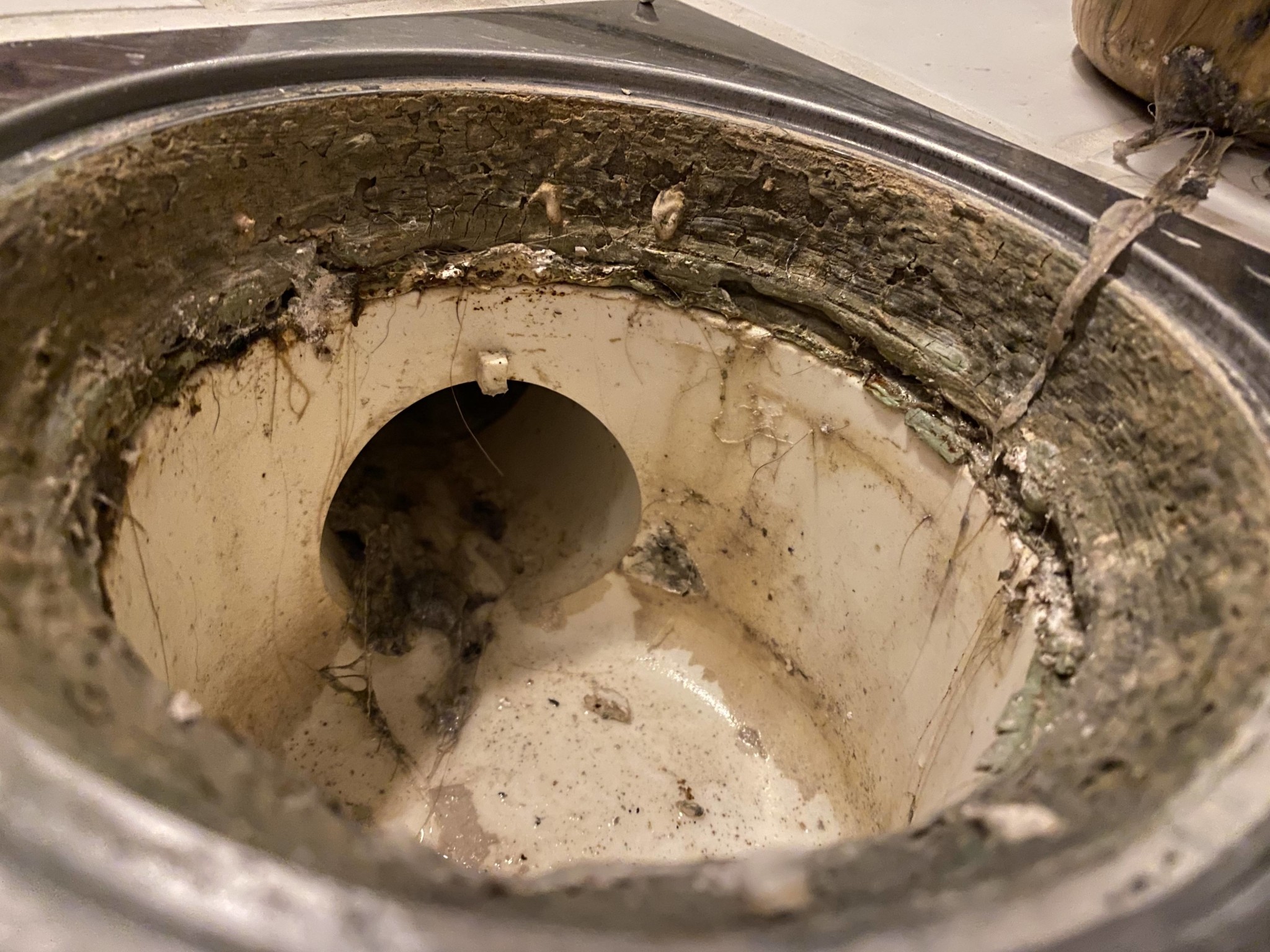

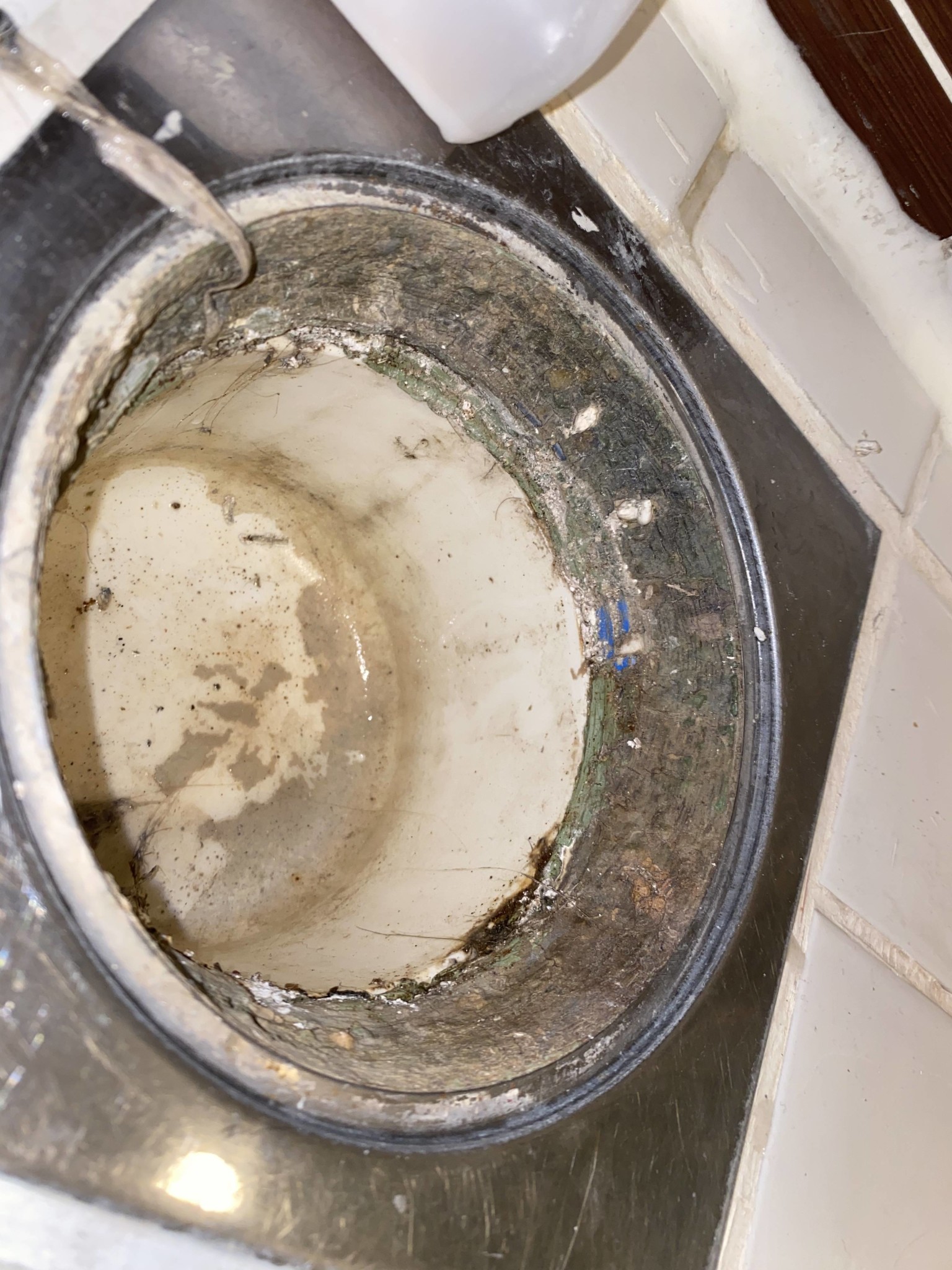

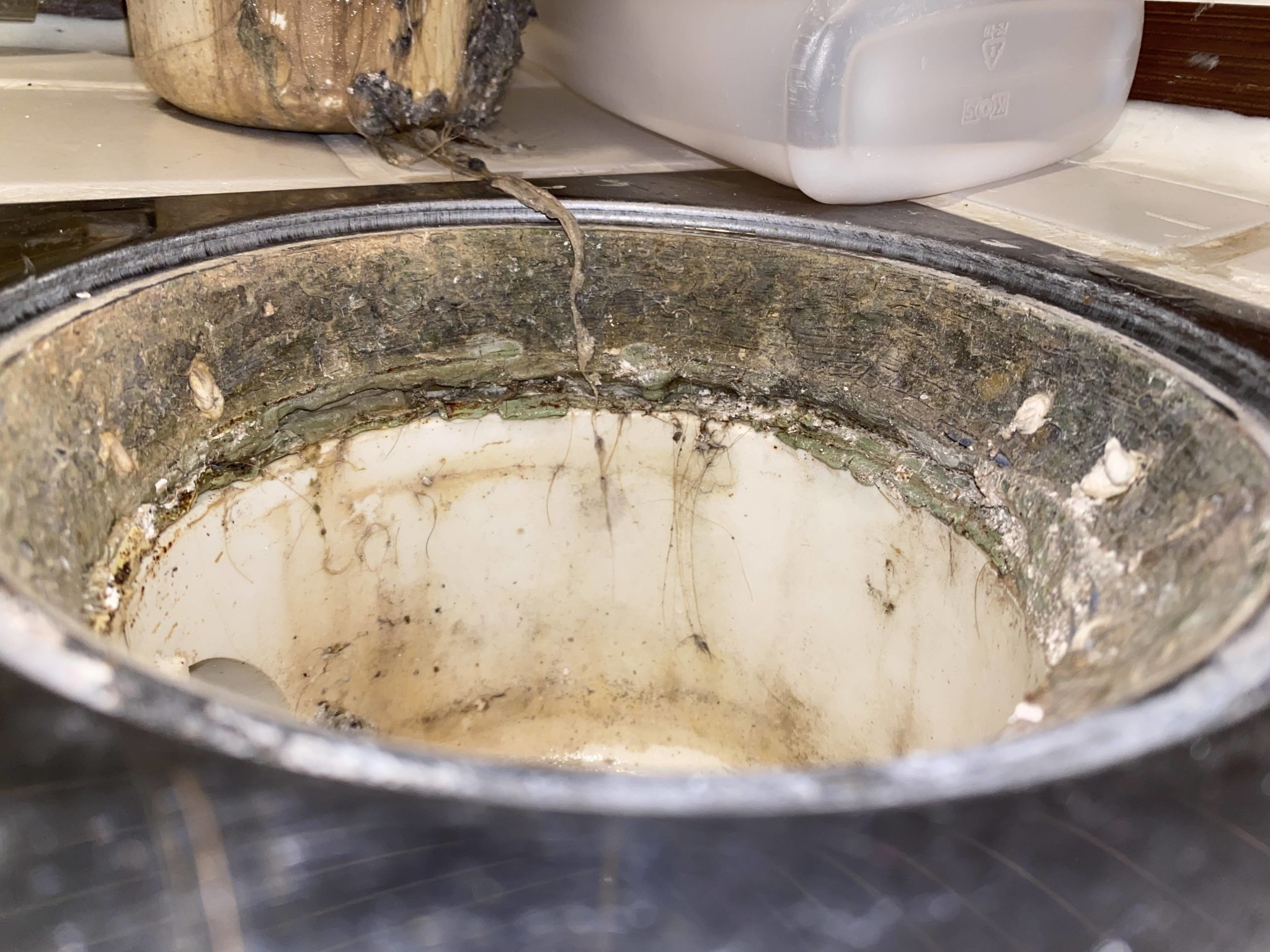

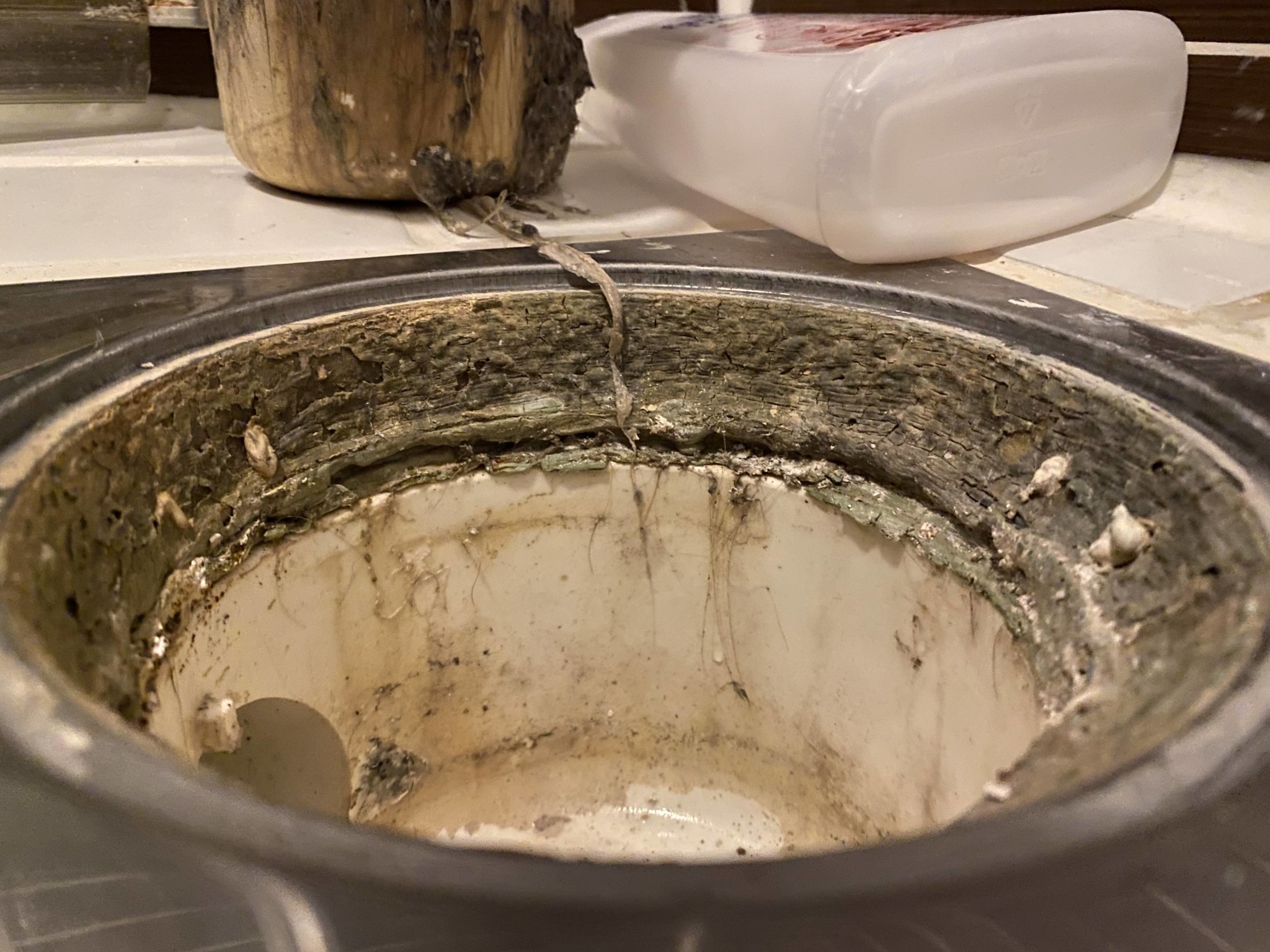

Hej alla byggare, vi har ett badrum som är ca 5 år gammalt. Vi visste när vi flytta in för 6 månader sedan att badrummet var byggt av en kompis till förra ägaren med såkallat ”goda kunskaper”
Det tror jag vad jag vill om... är själv helt okunnig på allt som har med badrum att göra, men eftersom det ändå är 5år gammalt och inte fick anmärkning på fuktvärden eller liknande vid besiktning så tänkte vi att det inte är någon större fara.
Men redan idag blev jag lite orolig hur min golvbrunn ser ut.
Framförallt ingropningen som ser ut som sprickor oroar mig?
kommentera gärna hur allvarligt det kan va utan överdrift.
Min plan var att badrummet skulle hålla ett par år till innan det var dax att anlita firma för att göra om det.
  • Golvbrunn i badrum med synliga svarta och vita avlagringar och sprickor som orsakar oro för ägaren.
  • Närbild av en golvbrunn med tecken på slitage och eventuella sprickor, behov av bedömning.
  • Sliten golvbrunn med synliga sprickor och smuts vid kanten i ett badrum som potentiellt behöver renoveras.
  • Golvbrunn med synliga sprickor och smuts i ett badrum som orsakar oro hos ägaren.
  • Golvbrunnen i ett badrum med tydliga tecken på ingrodd smuts och potentiella sprickor i inseglet.
Svårt att säga med all skit som är ansamlat, börja med att skrubba av allt med lite rengöringsmedel och en rotborste ta sen lite nya foton.
Nyblivenhusägare123
Svårt att se hur det är gjort då Swamp thing står i vägen på bilderna..

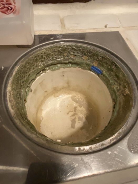

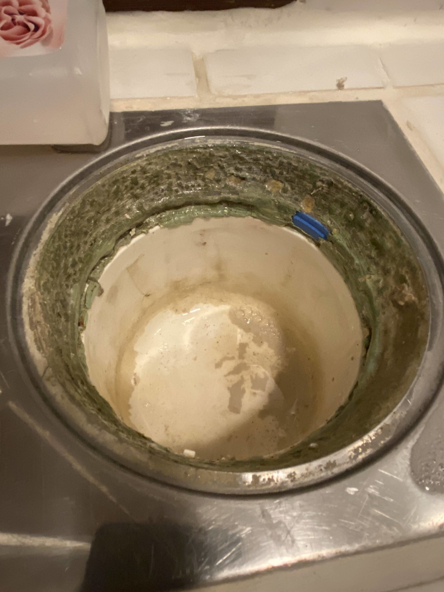

Swamp thing? Har rengjort nu men det ser ut såhär
  • Rengjord diskho med ihållande gröna avlagringar och en blå plastdel kvar i avloppet.
Tycker det ser bra ut, tätringen är där o sen har dom kletat på något över som inte behövs.
Det man skulle kunna anmärka på är att det är tätat mot och över tätskiktet så vatten inte rinner ned i brunnen som det bör.
P
tttomten TomasJor skrev:
Tycker det ser bra ut, tätringen är där o sen har dom kletat på något över som egentligen inte behövs.
Vet brunnen är lite för nära väggen, men det är kletet jag undrar varför man kletat över?
trodde man bara gjorde hål i brunnsmanschett, vek ner den och på med klämringen
Ja du, folk gör ganska sällan enl manualen så varför kletet är där kommer du nog aldrig få svar på.

Tack för svar, vill du förklara lite vad du menar med att det är tätat över tätskiktet så det inte rinner ner som det bör?
Bästa svaret
Javisst, var nog lite otydlig.
Vatten rinner under klinkersen och i fogen, det vattnet stoppas iom att kletet går upp till kanten på det rostfria. Inget stort problem då det är små mängder men inte korrekt.

Okej misstänkte något sånt, skrapar alltid golvet tort efter användning, men då kanske jag kan pusta ut lite...

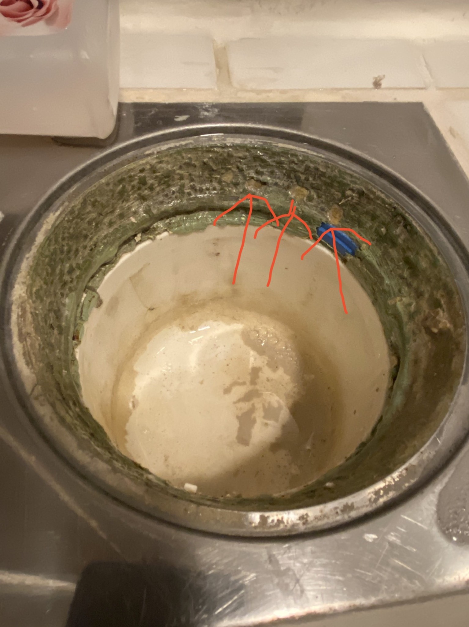

Asså jag kanske är grymt okunnig men är ändå inte med riktigt...
det ser ju ut som rollat tätskikt allt de gröna klegget, sen där pilarna är har kletet lossnat och känns som hårt bruk/fix bakom..
Kanske är dumt fråga igen men var är brunnsmanschetten?
  • Avloppshål med grönt tätskikt, lossnat material vid pilarna, och frågetecken vid avsaknad av brunnsmanschett.
Manschetten är bakom den blå ringen. Den ser du normalt sett inte. -ok.
Det hårda är fix för att sätta ramen i. -ok.
Kletet ska inte vara där. - inte ok, se om du försiktigt kan riva bort det. Men bruka inte våld då är det bättre att det är kvar.

Okej, förstår...
Kan man säga att manschetten är bakom det hårda bruket? Eftersom det hårda bruket gränsar med klämringen så borde manschetten vara bakom bruket?
tänkte passa på att lära mig försöka förstå helheten hehe.
P
Ja precis, bakom bruk och blå ring.
här ser du exempel på hur det ser ut hos dig men du har mera bruk och (troligen) korrekt monterad manschett.
