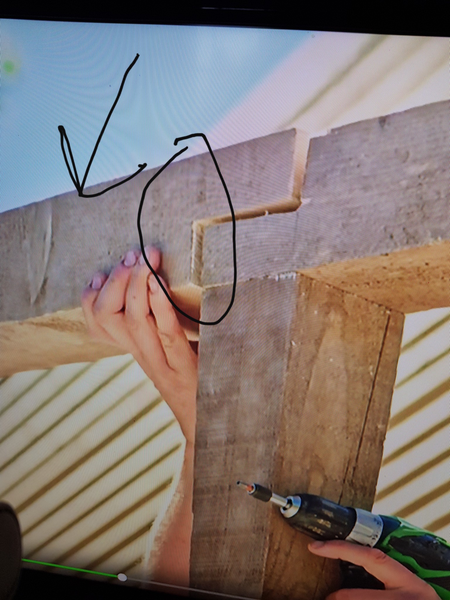

Visst bygger de fel?
När dem håller på att sätta fast främre balken så reagerar jag på att dem skarvar det på ett konstigt sätt. (Rätta mig gärna om jag har fel)
På denna främre balk så sätts takstolarna.
Risken är väl ändå relativt stor att balken kommer gå sönder där jag har ringat in?
Hade ju varit bättre om balken balken möts och läggs 50/50 på den stående balken, eller hur?
Närbild på träkonstruktion där en balk skarvas på ett sätt som kan ifrågasättas, markerat med en cirkel och en pil.
Urtag i balkände är inte otillåtet men måste dimensioneras för att veta om det håller, eftersom det kraftigt sänker bärförmågan. Urtag större än hälften ska inte göras utan förstärkningar.
Beräkningsmetod finns i Eurokod 5 eller mer lättläst i Limträhandboken.
