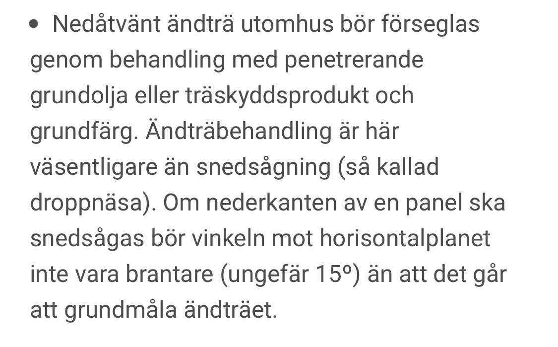

https://www.traguiden.se/underhall/...ar/fasader-och-vaggar/fasader-och-vaggstomme/
Vän av ordning frågar sig då , blir det svårare att måla ändträt om det är 17 gr istället för ca 15 gr

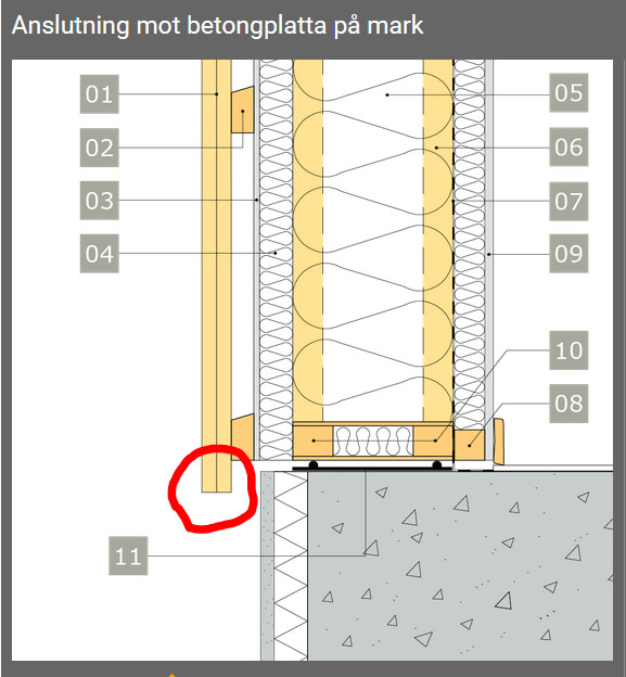

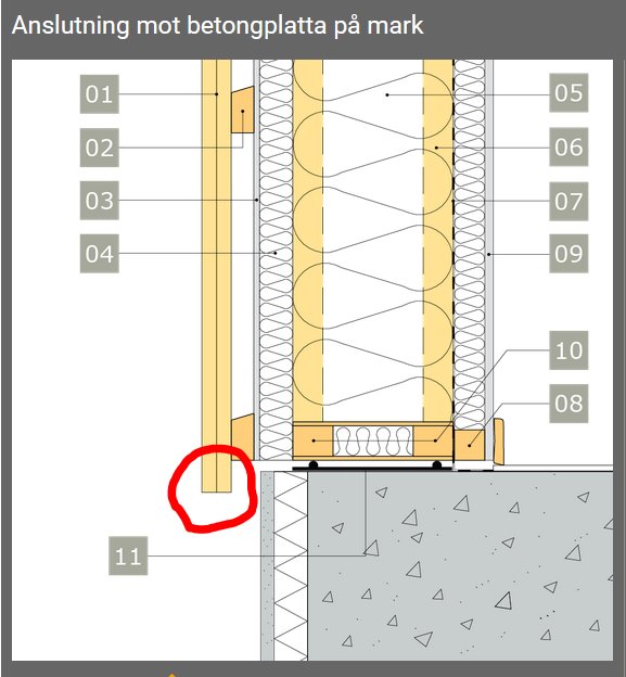

När jag bytte panel förra sommaren så körde jag med droppnos som jag gjort tidigare.
Tyvärr måste jag erkänna att jag är en vit medelålders man med förstenad hjärna för idag så har man skippat droppnos! Självaste Träguiden rekommenderar numera följande avslut på panelen:
https://www.traguiden.se/konstruktion/konstruktionsexempel/vaggar/
Har Jorden slutat rotera? Tror nog fan det.
Det är bra att dom slutat rekommendera droppnäsa. Mer arbete åt målare och snickare. Någon kanske orkar leta upp en färsk rapport?ClasseClas skrev:
[länk]
Tills dess hävdar jag med en dåres envishet att det är 17 graders droppnäsa som gäller.

Från träguiden:
”På stående och liggande utvändiga panelbrädor ska inte droppnäsa av målningstekniska skäl förekomma.”
Någon har verkligen tänkt till. Det blir för jobbigt för målaren att måla när det är droppnäsa. Det blir enklare att låta snickaren byta panelen med lite tätare intervaller istället.
