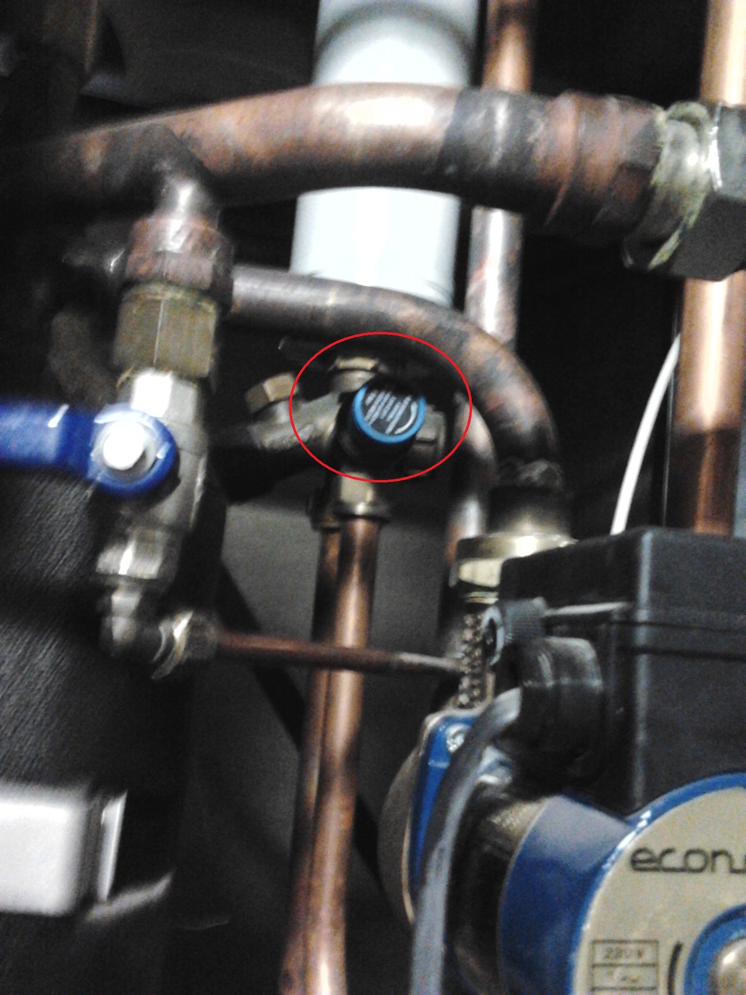

Som rubriken lyder. Provade att öppna denna ventil som finns på bild. Det går nu inte att stänga av den samt att det rinner vatten, inte mycket men det rinner från ett skvallerrör vid brunnen.
Hur stänger jag av denna??

Troligen någon form av säkerhetsventil?
Ventilen är kopplad till kallvattnet inuti skåpet till fjärrvärme växlaren.

Mycket riktigt en säkerhetsventil.
Det kan ha kommit skräp i gummitätningen. Prova att "hacka över" ventilen igen.
Vrid på den snabbt igen. Hjälper inte det, då är det byte av ventil som gäller.

Förklara vad ni menar med hacka över den?
Ska vrida den snabbt åt det "enda hållet som går" för att på så sätt återställa den? dvs. dit riktningspilen pekar.
Ja vrid den flera varv runt, har du tur så tätar den. Tycker det ser ut som en säkerhetsventil, den har en inbyggd fjäder som ska hålla den stängd. Det där är ingen vanlig öppningsbar ventil utan ratten är bara till för att man ska kunna kontrollera funktionen och "motionera" den emellanåt.
I många applikationer så ska det droppa från säkerhetsventilen. När vattnet värms upp expanderar det och då ska det sippra ut genom säkerhetsventilen.
Det stämde som ni sa, vred ett par gånger så slutade det rinna.
