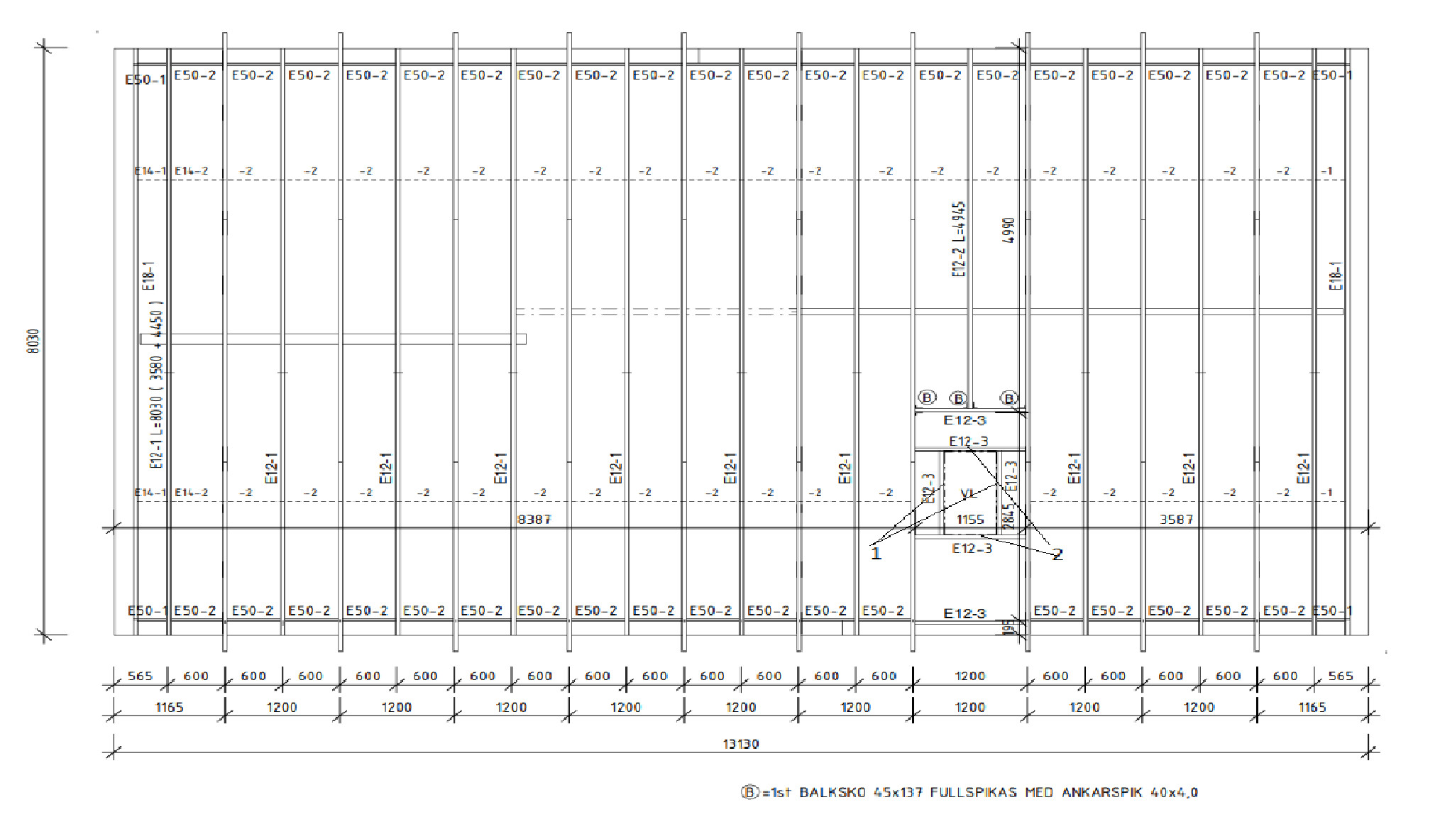

Vi bor i ett nybyggt movehome 1,5 plans hus som levererades med oinredd övervåning. Det sitter nu endast en vindslucka för att ta sig till övre plan. Jag håller nu på att inreda övervåningen och tänker alltså sätta in en permanent trappa istället. En rak trappa, antingen färdigköpt alternativt något som jag ger mig på att snickra ihop själv.
Arkitektonisk ritning av en husövervåning med markerade reglar för trappinstallation.
Tänker jag rätt att jag kan ta bort reglarna som jag markerat med "1" respektive "2" (totalt 4st) utan att påverka bärigheten? Jag misstänker att vangstyckena till trappan sedan skruvas rakt in i kvarvarande regel. Några andra vanliga fallgropar som kan vara värt att tänka på? Tråkigt att behöva slita upp golvspånet när det är limmat & skruvat :)

Jag ser inget problem i att göra så som du beskriver.
Tack! Det jag misstänkte också. I mitt huvud så är ju dom reglarna endast ditsatta pga vindluckan :)
