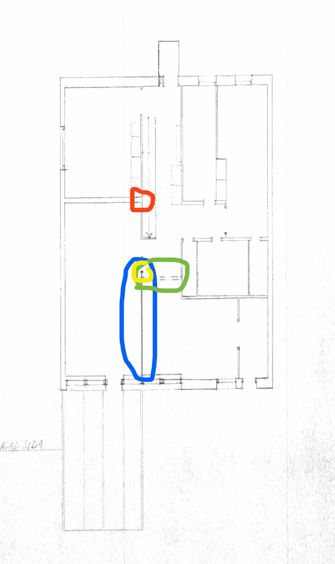

Vi är i processen att köpa hus och försöker tänka ut hur man kan öppna upp mellan kök/vardagsum. Villan i fråga är 1.5 plan från 1970-talet med nedan konstruktionsritning.
Grön: valv som går parallellt med takriktning.
Vi hade velat ta bort både blå och grön, tror ni att någon av dessa är bärande? Blå borde inte vara det då den inte går i takriktningen men kanske grön är? Trots att den är ett valv? Eventuellt man kanske kan ta bort blå och endast ha en pelare kvar vid gul? Men är det troligt att det är bärande vägg/pelare i gul när röd absolut är en bärande punkt?
Vi vill såklart helst skippa både pelare, valv och vägg (gul, grön och blå).
Vad tror ni?

Ligger taknocken parallellt med långväggarna? Vad finns på våningen ovanför väggarna?
Jag gissar att blå är bärande, men vi behöver granska takstolarna för att vara säkra. Ta fram ritningarna eller klättra upp genom takluckan och ta bilder.

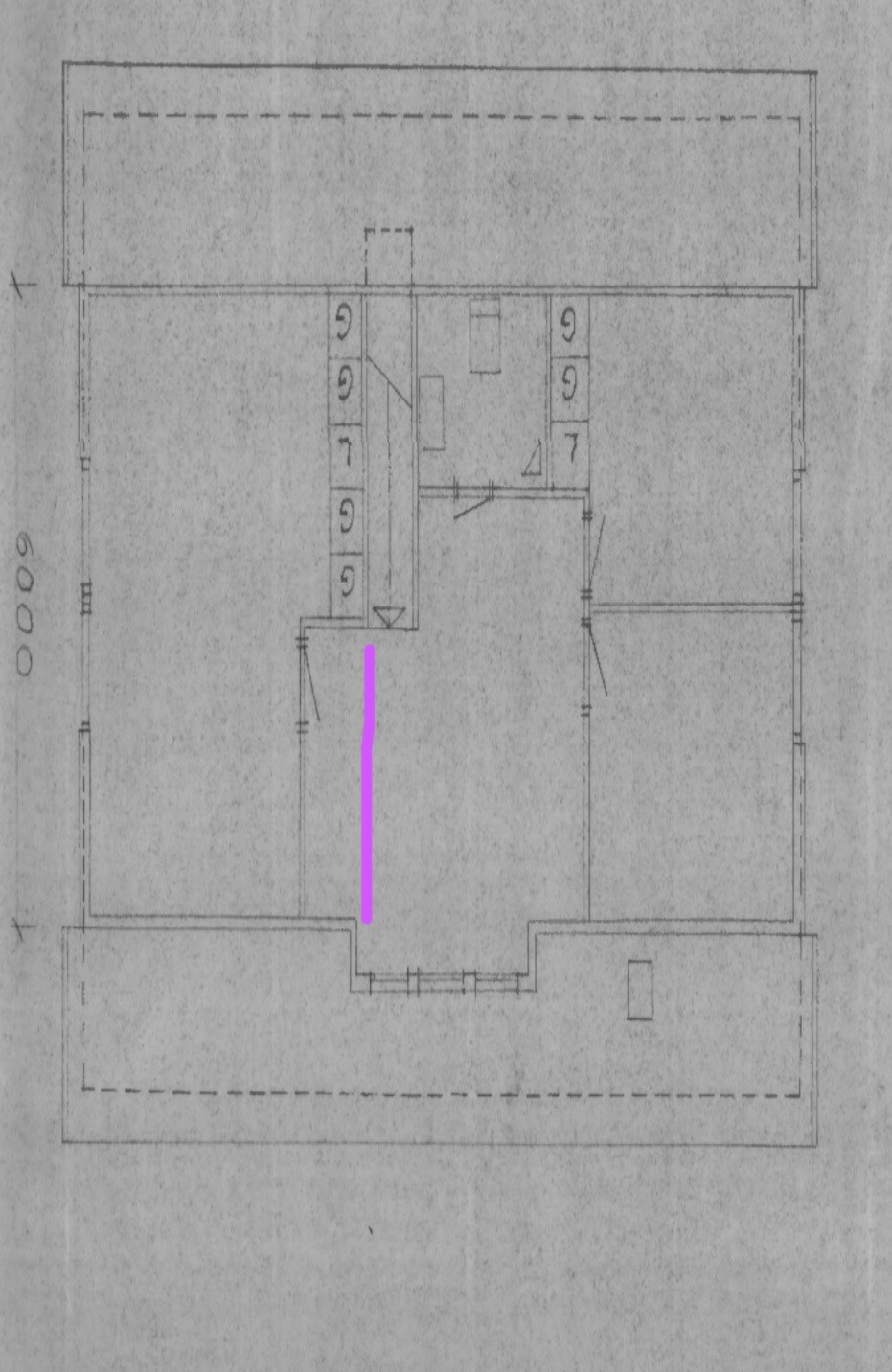

skalan är lite konstig på bilden av någon anledning, väldigt utdragen. Taknocken går vänster till höger, alltså parallellt med den gröna väggen. Ovanför ligger ett sovrum, eventuellt har detta en vägg som går precis över den blå. Finns ingen ritning för våning två..
Edit: Hittade ritning för plan 2, se mitt svar på Luddis kommentar. Ovanför blå finns inget speciellt.
Lyckades hitta en ritning över plan 2, dock inget över takstolarna. Den blå väggen borde gå under det lila strecket på bifogad bild.
  • Ritning av övre plan med lila streck på central vägg, ingen ritning av takstolar.

Jag tror inte att det är något problem att plocka bort de väggarna. Jag gissar att bjälklaget på övervåningen är avväxlat någonstans på mitten i huset, tvärs de väggar ni vill ta bort. Annars ska det ha en spännvidd på sex meter vilket är ganska osannolikt.

Ja, innan man river bör det ses på plats. Svårt att komma med annat än kvalificerande gissningar baserat på dessa ritningar.

Man behöver se en sektion och takstolsritning. Blå vägg kan fullt möjligt vara bärande då den går tvärs takstolar.
