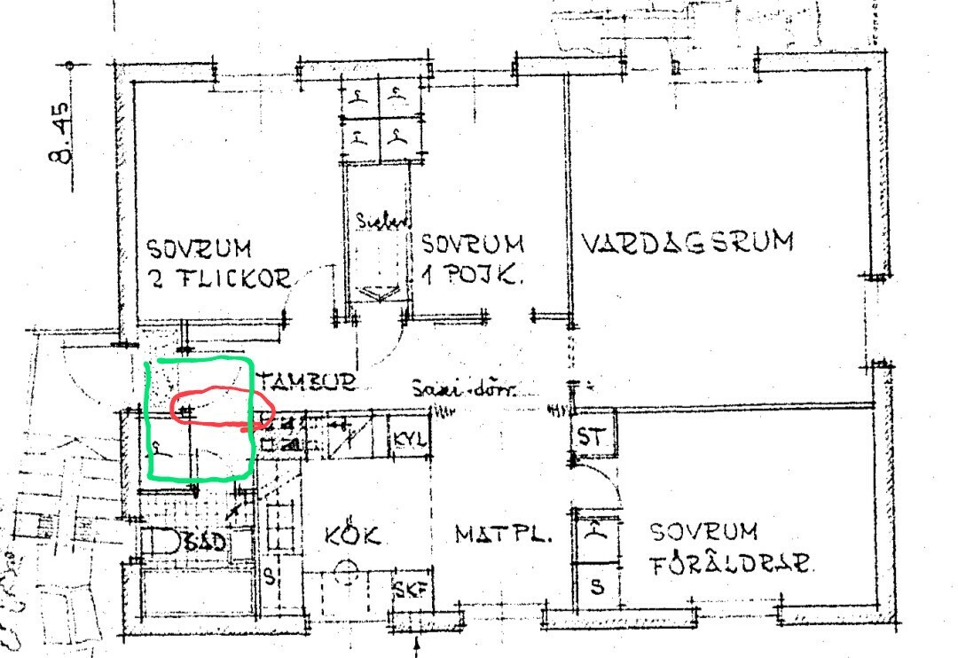

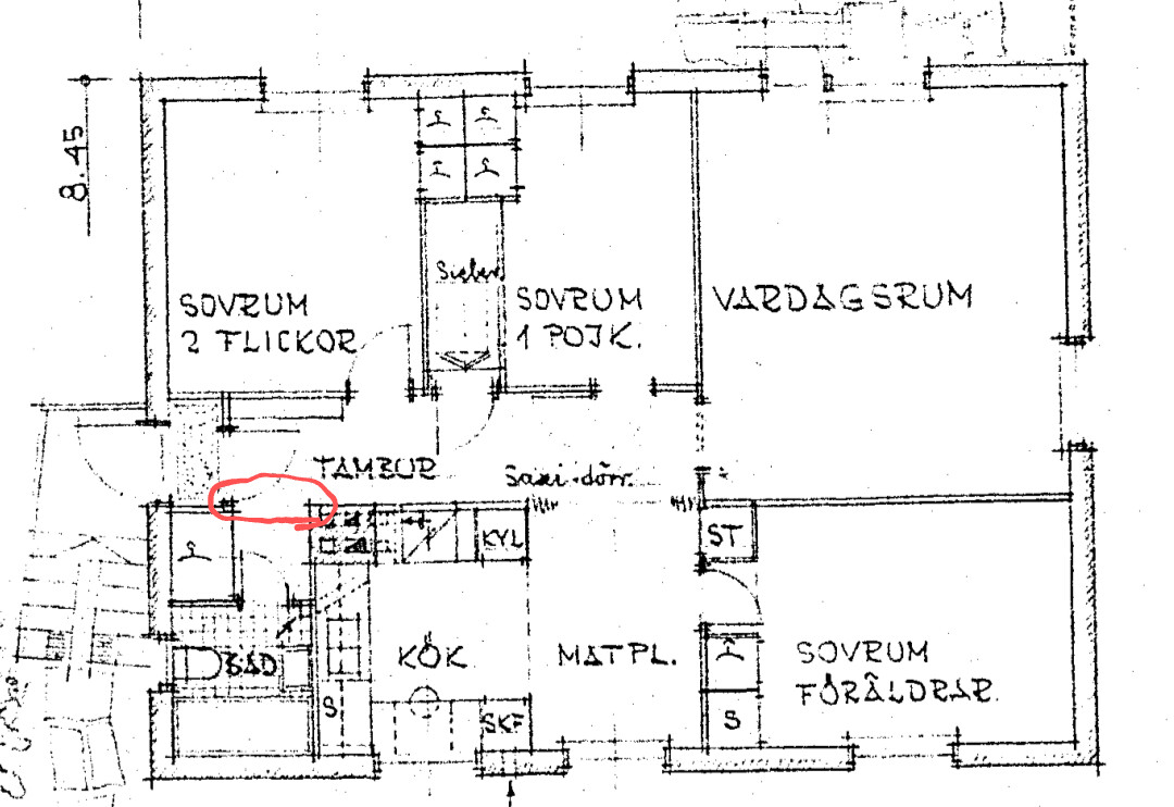

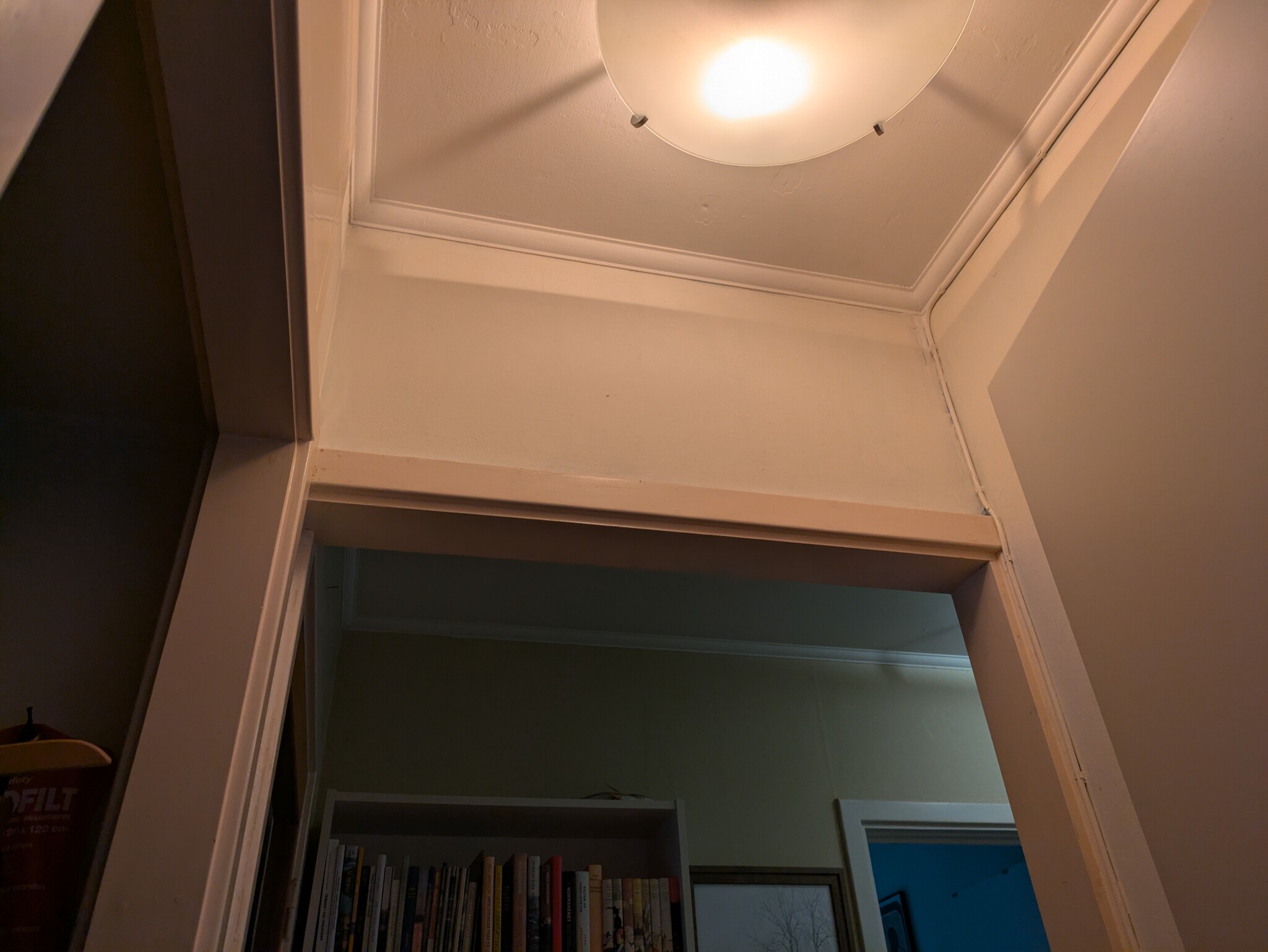

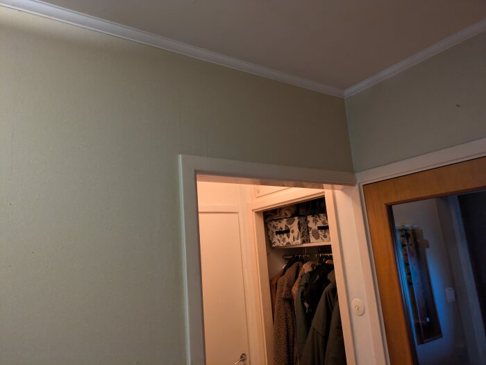

Hej. Har ett ganska litet hus från 60-talet.
Planerar inför renovering av hallen, och jag funderar på ifall jag ska öppna upp den lilla väggen som skiljer av "lilla" och "stora" hallen. Knackar man så låter den helt ihålig, så tror inte den har någon slags bärande funktion
Jag har noll sinne för inredning och känsla, så jag tänkte kolla vad ni hade gjort. Kanske att det hade upplevts lite luftigare och ljusare?

Planritning över hus med rum markerade; röd cirkel markerar vägg i tambur som övervägs för renovering.
Varför inte öppna upp allt, ta bort innerdörren innanför ytterdörren, så du får allt inom det gröna som en hall.
Planlösning av hus med markerad tambur och rum för barn.
Du tappar visserligen nischen bredvid badrumsdörren att hänga ytterkläderna i men det kanske går att lösa på annat vis?
Sen om väggarna mellan tak och dörrkarmar är bärande och enkelt går att ta bort vet man ju inte.
Kul för övrigt med planlösningen där det är skrivet att ett rum är för 1 pojk och ett rum för 2 flickor. Det gäller att planera familjen efter huset och inte tvärtom 😉

Beroende på takstolar och annan huskonstruktion kan det kanske vara en bärande vägg, den går väl ungefär under taknocken.

Hehe, har också funderat på den tanken. Tycker det är rätt schysst med en luftsluss, tänker att det kanske är bra för uppvärmningen?
Ska leka lite mer med tanken!

Ja jag har ingen vidare koll, mer än att det låter helt ihåligt, typ ett lager gips. Kanske dumt att chansa?

En bärande vägg kan vara uppbyggd med träreglar med skivor på precis som andra väggar, men reglarna kan vara tjockare och/eller sitta tätare.
Har du ingen sektionsritning eller kan ta en bild på takstolarna?

Om du vill behålla vindfånget skulle jag inte ta bort väggen mot den lilla hallen. Det är svårt att få till snyggt mot taket och den nuvarande användningen är nog den bästa för utrymmet.

Går jag upp på övervåningen (inredd vind) så ser det inte ut som att någon takstol går ner på platsen ovanför. Utan det är ytterligare någon meter utåt skulle jag säga
Det ser ut som att väggen är bärande.

Ålrajt. Ja det kanske blir meckigt att få snyggt
