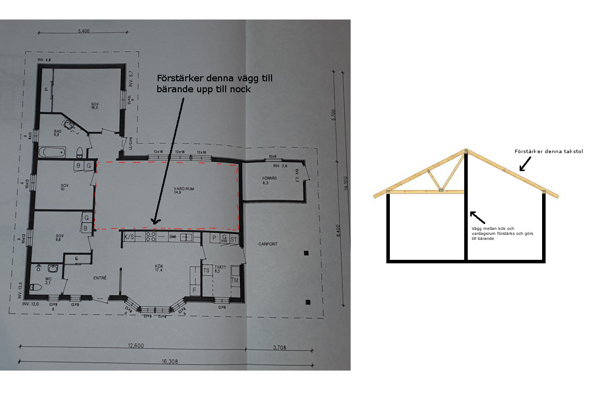

Om väggen mellan kök- och vardagsrum byggs om till bärande, får man inte större möjligheter att bygga om befintliga takstolar då utan alltför mycket jobb?
Jag har byggt om med varianten med nockbalk, fast inte på riktigt utan bara i en liten friggebod på ca 2.8 x 3.3 meter, "på känn" utan beräkningar. Befintliga takstolar var triangel med (dåligt fastsatt) mittstöd. Snett var det också, tryckte upp balken med domkraft får att räta upp taket. Tror dock inte jag ger mig på motsvarande för huset (fackverk som TS, dock större takvinkel och lite annan konstruktion), även om jag har funderingar på att någon gång bygga om några få takstolar för att öka takhöjden i ett rum (inte ända upp till nock, bara 40-50 cm).

Bra idé, köksväggen går ju nästan i mitten av hela takpartiet jag vill öppna. Detta borde vara ett alternativ till att ha en balk i nocken?
Nej, men det gör att balken kan vara klenare.
Häromåret var jag och tittade på ett fritidshus, där man hade öppet upp till nock i halva huset. En spekuklant påpekade att det var lite "svank" på nocken. Och vi var 4 - 5 spekulanter som med gemensamma insatser kom fram till att ägaren hade öppnat upp till nock genom att helt sonika kapa bort alla "onödiga" delar av takstolarna.
Dels hade nocken sjunkit ca 15 - 20 cm. Dels var ytterväggarna uttryckta så de gick i båge. Mest uttryckta på mitten. Där lutade väggarna så att överdelen låg ca 10 cm utanför lodlinjen. En studie på vinden över köket visade att det var fackverkstakstolar från början.
Huset drogs tillbaka från marknaden, och jag har inte sett att de försökt sälja det igen.

Detta är inte riktigt min plan ;) självklart ska det göras korrekt!
Är detta en lösning som skulle fungera? Detta är bara en grov skiss, och jag vill bara bolla lite idéer innan jag går till en konstruktör. Tanken är att man tar bort innertak i vardagsrum bara, och förstärker väggen mellan kök och vardagsrum till bärande (upp till nock). Och förstärker kvarstående takstol i vardagsrum för att sedan kapa resterande delar av fackverket i vardagsrummet.

Ja, jag håller med, tror inte det var takstolarna i sig som är anpassade efter det utan huset i sig, antar att väggar tål att bära en våning till.
Men det är inte så att vi är ute efter att bygga till ett halvplan utan vi vill endast lyfta taket för att få en härlig takhöjd. Så min undran är hur man gör det bäst och snyggast. För jag antar att man behöver behålla nuvarande takstolar i det utförande de är. Så hur bör man göra med att klä in dem och hur gör man med isolering mot taket etc.?
Varför inte bygga ett 1 3/4 hus, alltså med väggar på långsidorna 1-1,5m höjd på övervåningen, möjlighet att sätta in lite lägre fönster på övervåningen. Bor själv i ett sådant hus, tycker att hustypen är helt överlägset ett 1,5plans, hade ett sådant hus tidigare i 15år. Borde gå att använda takstolarna med lite modifiering. Ett förslag från en lekman.

Ja detta var svårare än jag trodde! Det lockar just nu mer att behålla fackverkstakstolarna och klä in dem. Kan bli snyggt?
Jag har under våren 2020 genomfört projektet med att öppna till nock och behållt fackverkstakstolarna. Blev kanon. Allt arbete med taket gjorde jag på vinden innan jag öppnade ner till köket. Jobbigt projekt? Jajamensan men värt det nu när man har en mer "unik" planlösning. Har 20 mm luftspalt och öppen nockventilation. Takstolarna gömmer el till köksbelysning etc. Dessa har jag klätt in och betsat. Passade även på att fälla in takspottar när det var tillgängligt. Tar man sig an projektet måste man vara beredd på jobbet. Inget klacksparksjobb
