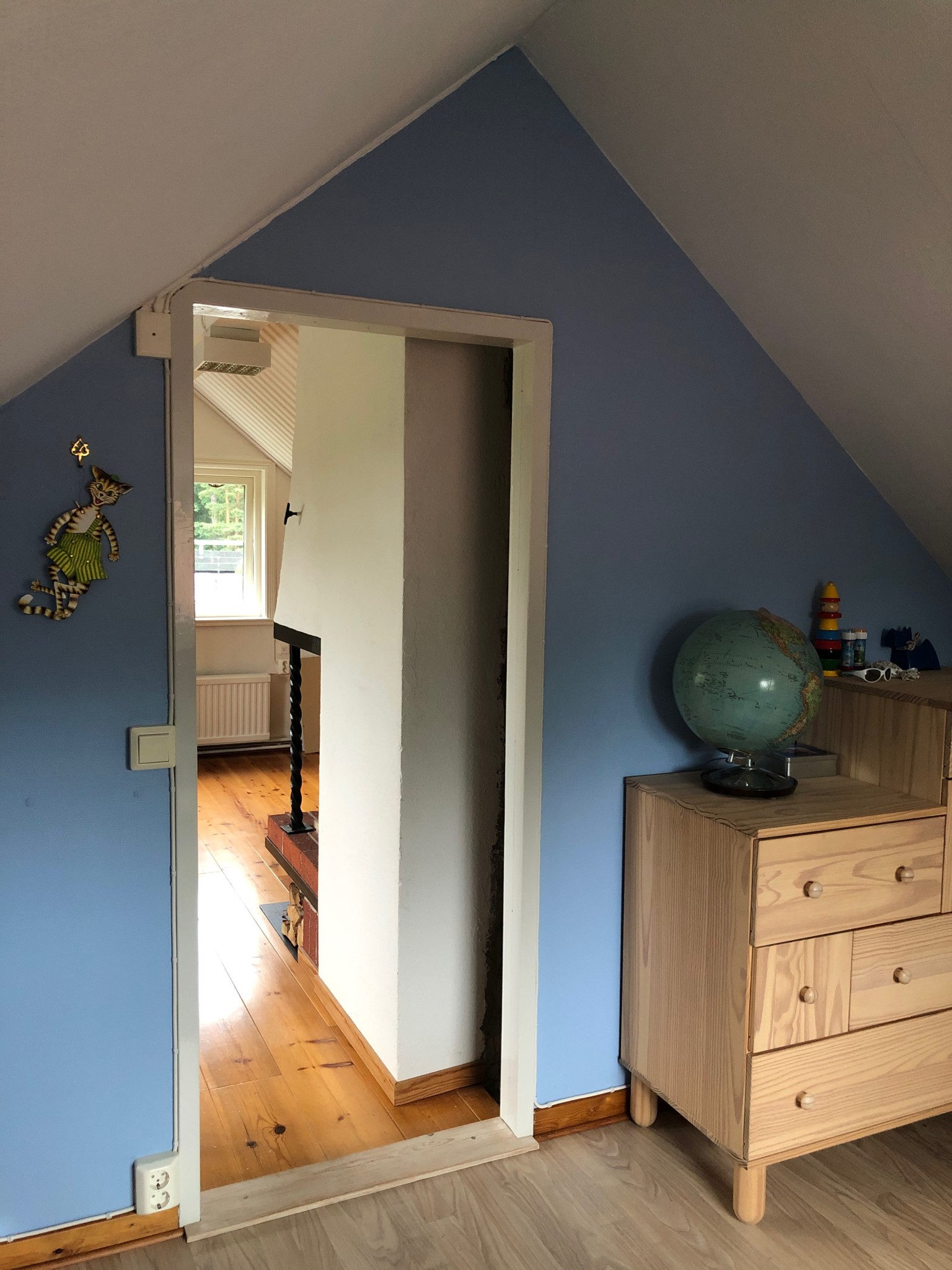

Dörren in till blå rummet är halvt inne i murstocken.

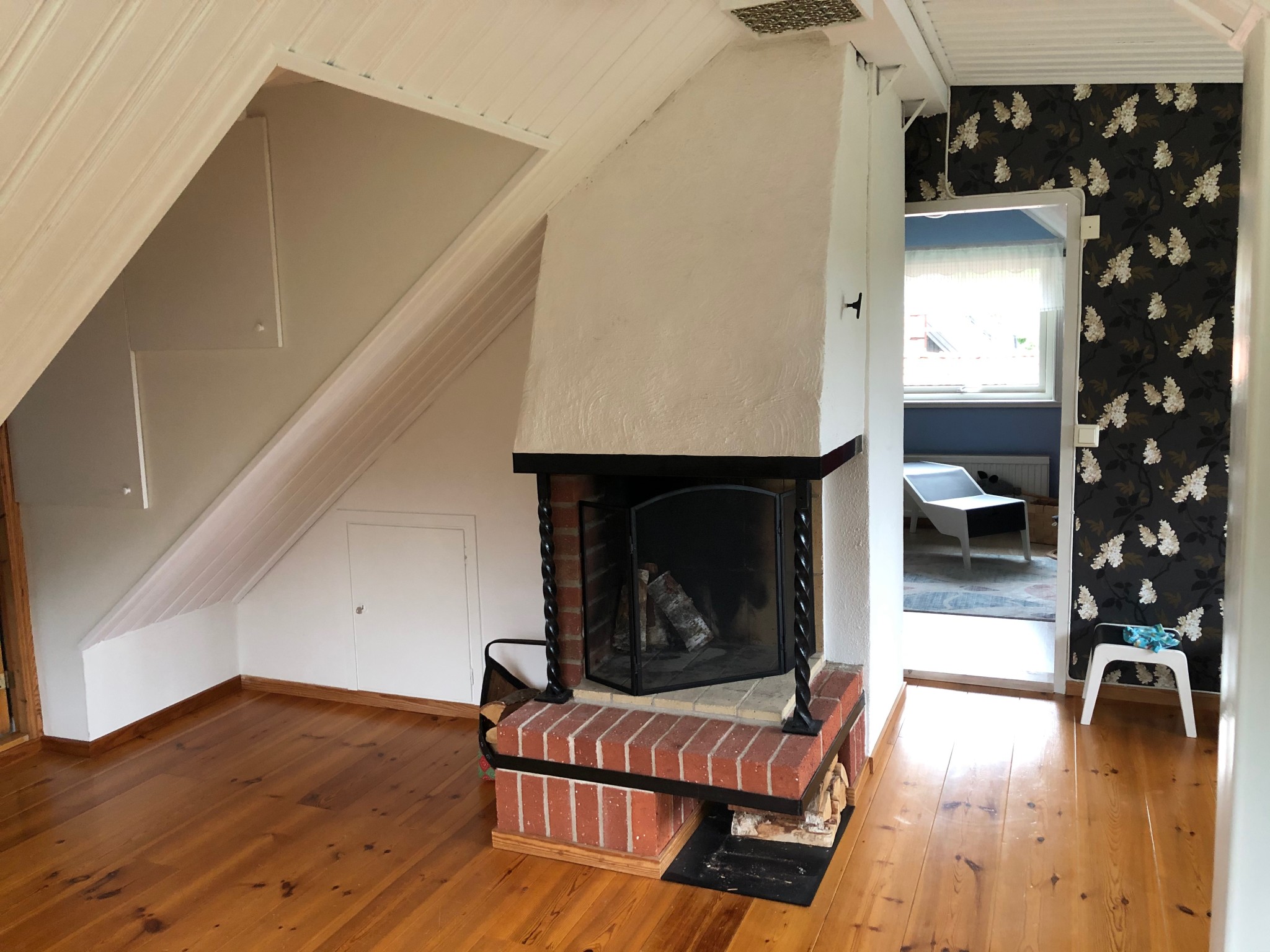

I mötet mellan de två taken är det byggt förvaring och skåp, kan man kapa bort detta för att skapa mer luft?
Kan man öppna upp runt murstocken och kattvinden? De reglar som är i rummet känns mest som att de bär upp gipsskivor och inget annat.

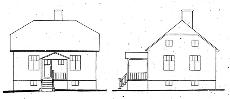

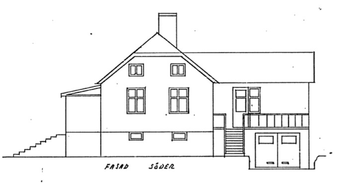

Originalritning:
Handritade original- och tillbyggnadsritningar av ett hus från 1939 med tydliga takvinklar.
Tillbyggnad åt höger:
Handritad enkel ritning av ett hus med två våningar, takkupa och tillbyggnad samt en märkt söderfasad.
Tillbyggnaden går här in åt vänster. Går det här att ta bort allt så de två taken möter varandra?
Förvaringen är byggd av masonit, kan det gömmas någon takstol där?
Övervåningsrum med snedtak, inbyggd murstock, braskamin och dörr till annat rum.

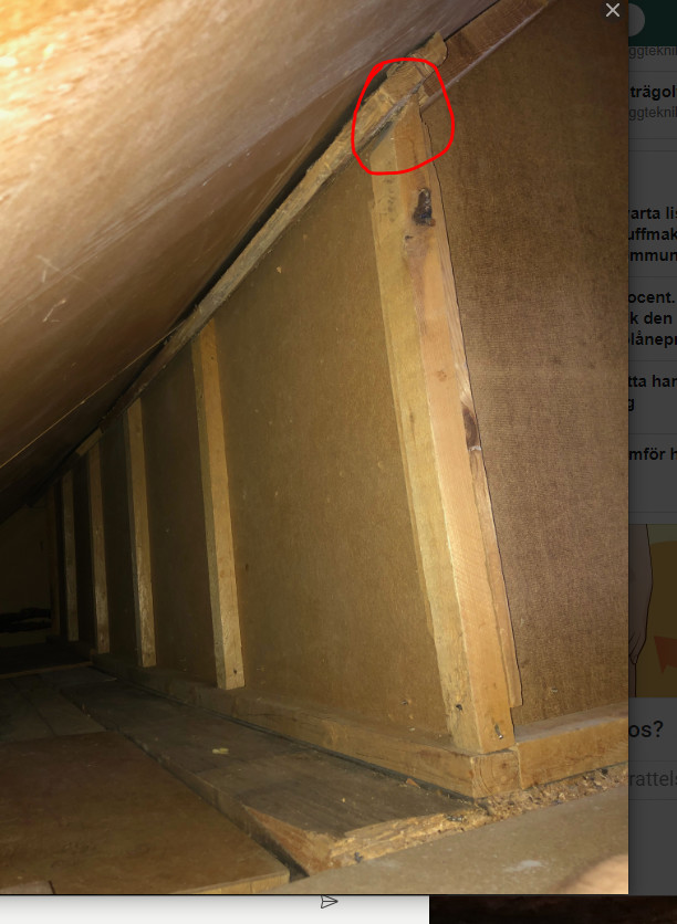

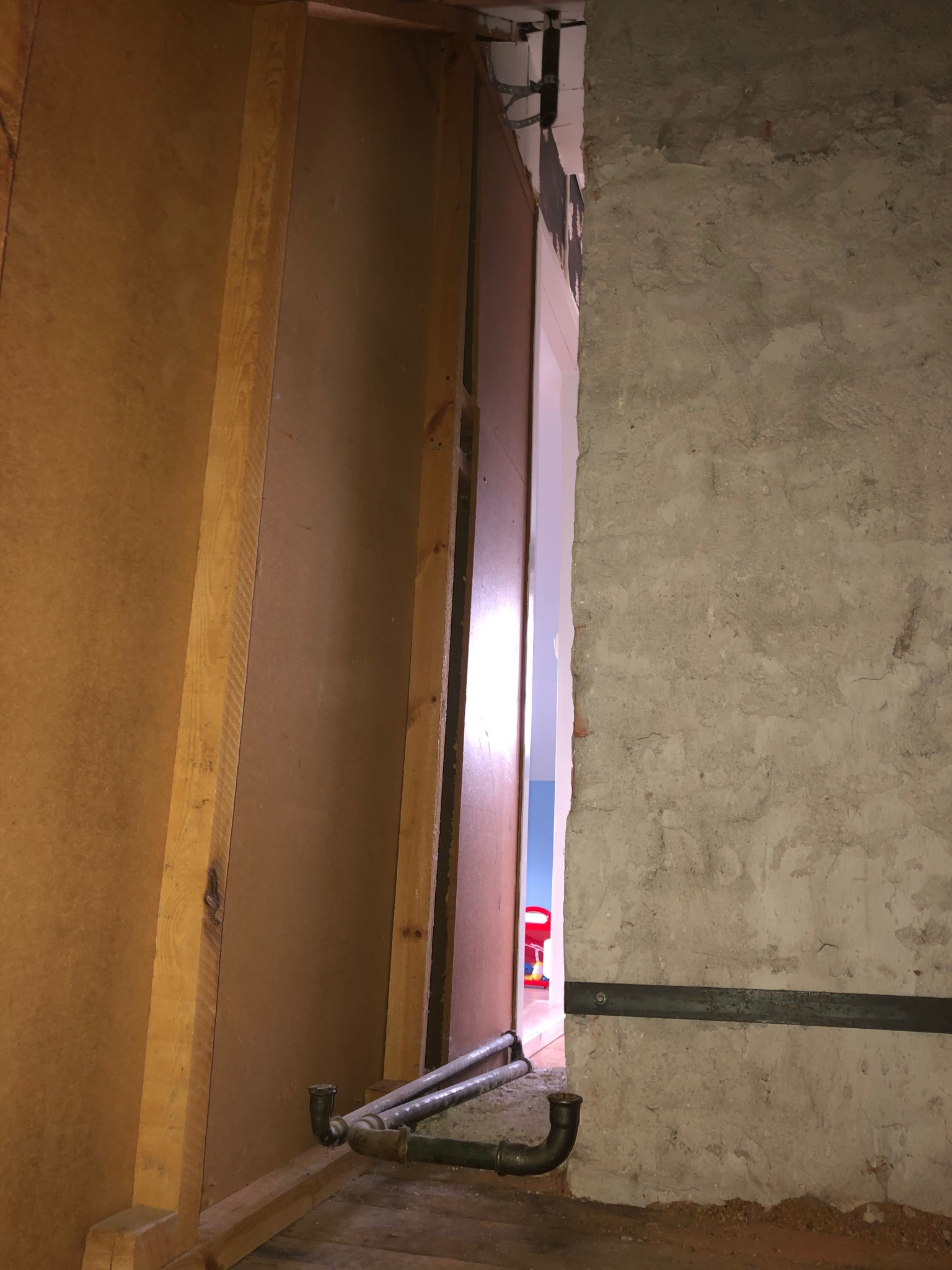

Så här ser kattvinden ut, bakom murstocken:
Låg vinkelvy av en kattvind med masonitväggar och träreglar som möter ett lutande tak.
Delvis öppen dörr inne i en äldre byggnad med synlig rörledning och en murstock till höger.
Det är lite lustiga vinklar och inte helt lätt att förstå hur allt hänger ihop. Dörren in till rummet bakom öppen spis behöver kanske stå där den gör eftersom det är högsta punkten.

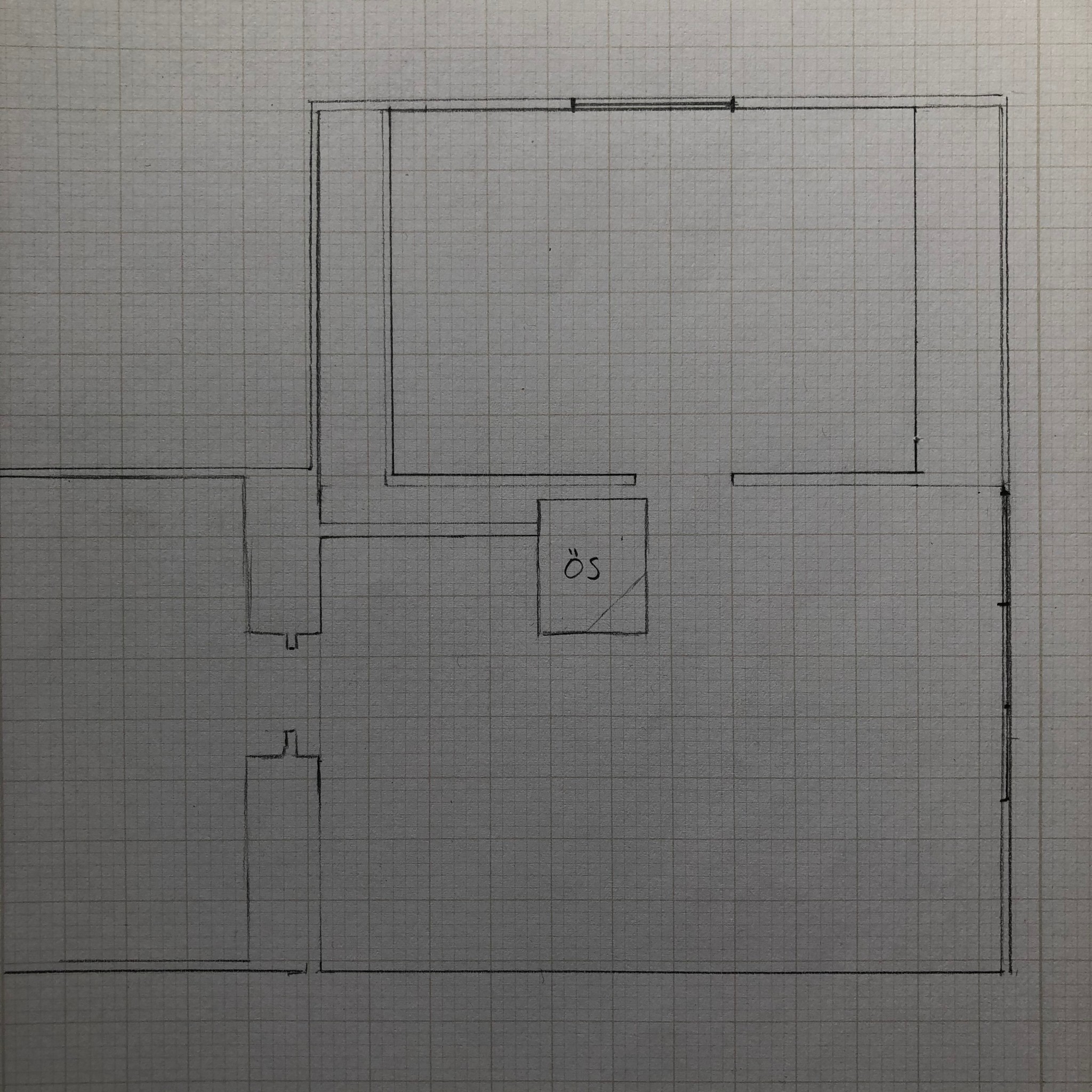

En enkel ritning:
Enkel handritad planritning av övervåning med markerad murstock och dörrpositioner.

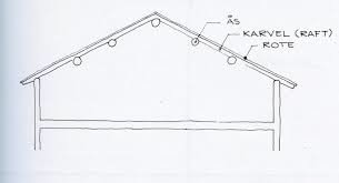

Som jag bedömer det, är det inga bärande väggar. Kan vara åsar* och inte takstolar på huset. Kan inte se att det finns en "hanbjälke". Alternativt att man 1950 tog bort "hanbjälken", satte dit en nockbalk (vilandes på murstocken och gavelväggen) och förstärkte "överramarna"
* då borde åsarna vila på väggen in mot sovrummet. alternativt en kraftig balk i taket ovanför?
Ritad skiss av en takkonstruktion med benämningar "ås", "karvel (raft)" och "rote".
Tack för svar! Ja några hanbjälkar finns inte idag, och kanske aldrig funnits. När takkuporna byggdes så satte man troligtvis in en nockbalk. Den balken fortsätter dock inte in i sovrummet. Samtidigt så verkar väggarna i sovrummet så klena att de knappast kan ha någon större funktion?

Den där kattvindsväggen är iallafall inte bärande, den går ju inte upp i taket!
Kattvindsvägg med synliga stolpar som inte sträcker sig upp till taket, indikerar ej bärande funktion.

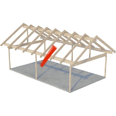

Det sitter ju en takstol på båda sidor om ingången till tillbyggnaden som du inte kan ta bort. Sen får du tänka dig en diagonal linje där nocken träffar det äldre taket, ner till där båda takfötterna möts Tror inte du får ut så mycket att nyttja.
3D-modell av en träkonstruktion för en takstomme med markerad del som inte kan tas bort.
tänk dig att ingången är mellan två takstolar. Takstolarna finns kvar och är en del av konstruktionen fortfarande
Med ett valmat tak på originalhuset kan man nog utgå från att det är byggt med takstolar med hanbjälkar. Vad som hände vid tillbyggnaden (rätt okänsligt gjord) 1950 kan man bara sia om utan en noggrann inspektion, Innan du går vidare bör du rita upp de övre planen noggrannt så att det går att få en överblick. Normalt är inte väggar på övervåningen bärande men väl stödben.
