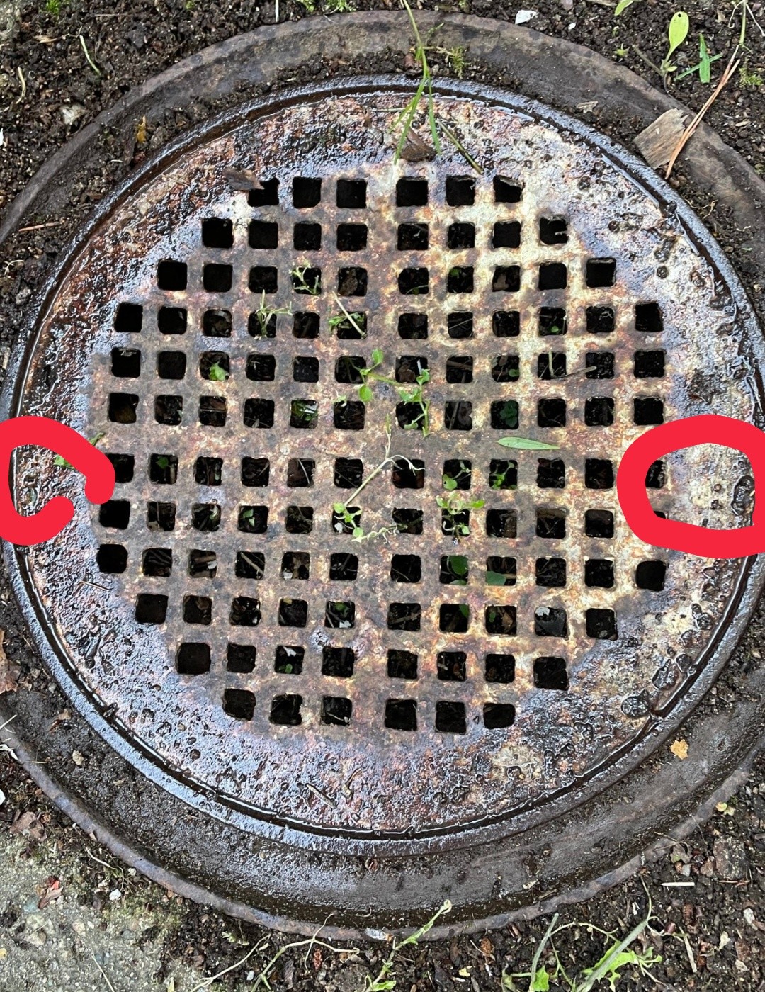

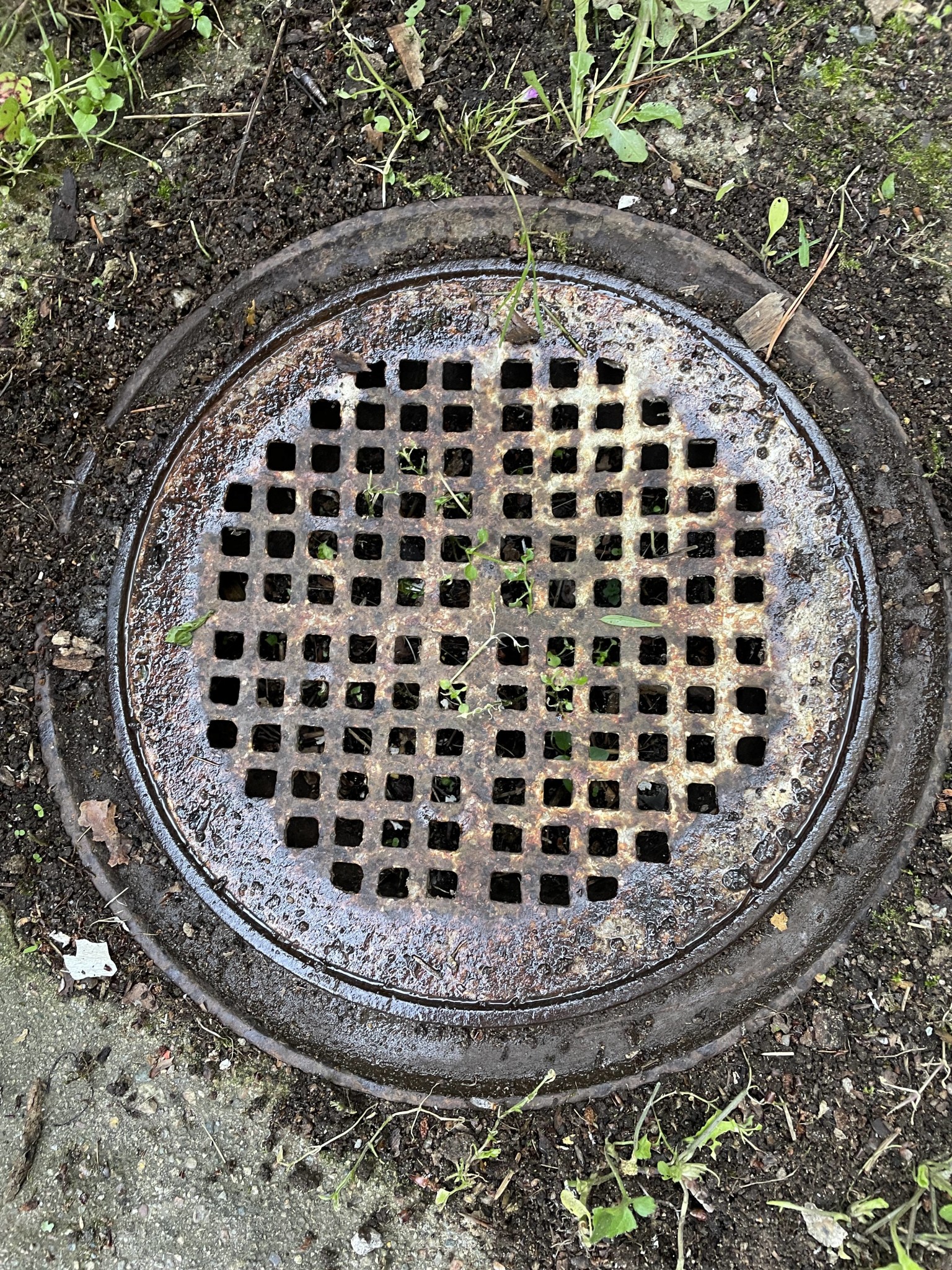

Jag har en spygatt i gjutjärn i min källartrappa. Den behöver rensas men jag kan inte öppna den. Jag börjar tro att den är gjuten i ett stycke och inte ska gå att öppna. Någon som har liknande erfarenhet eller tips på hur jag ska göra? Rostig brunnslock av gjutjärn omgiven av gräs och jord.
Brukar väl sitta med två skruvar i kanten. Kan ha rostat och gått av när man försökt öppna. Jag har mässingsskruvar i mina.
Ser ut att vara ett hål till vänster och kanske en skruv till höger?
  • Rostig brunnlock med synliga hål för skruvfästen, ett tomt till vänster och en skruv till höger.

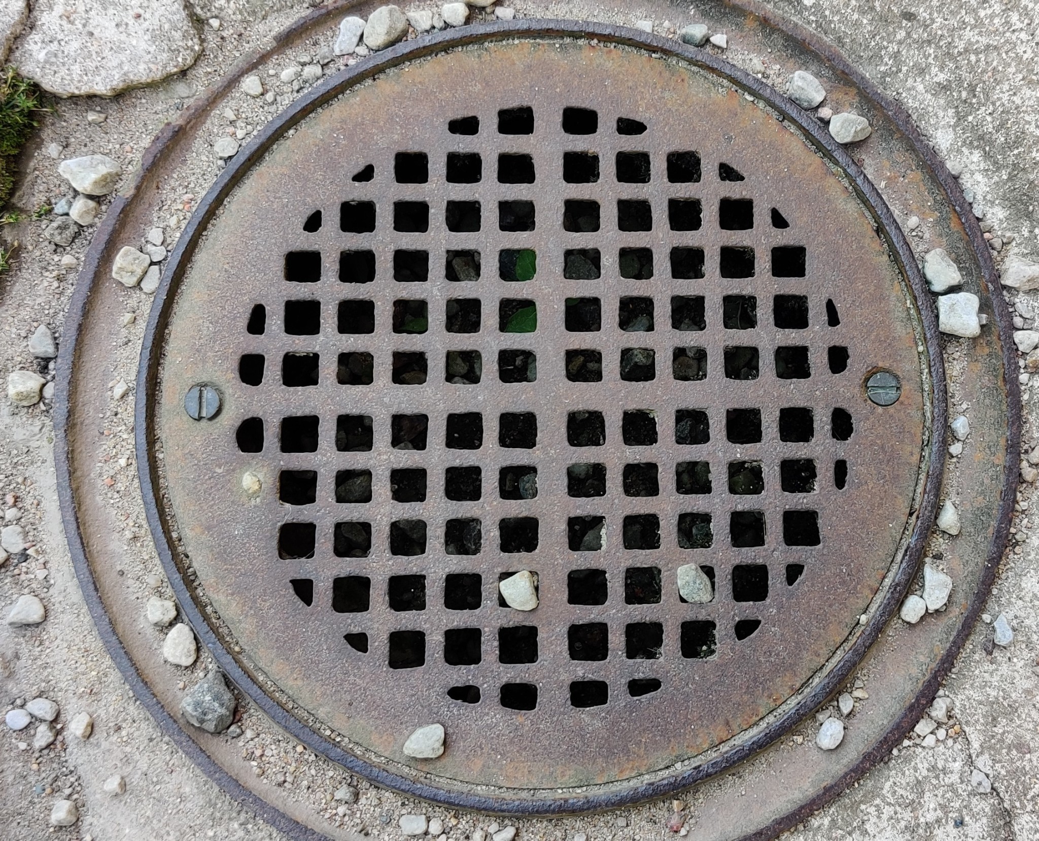

Min ser ut såhär.
  • Rostig brun järnlock med korgmönster infälld i fast yta med grus och småsten runtomkring.
Finns inga skruvar. Jag har skrapat och känt efter till förbannelse.

Ingen bajonettkoppling, att gallret ska vridas?
Kan det vara så att det har varit utan skruv och har rostat fast?
Sätt en skruvmejsel i kanten o klappa på med en hammare

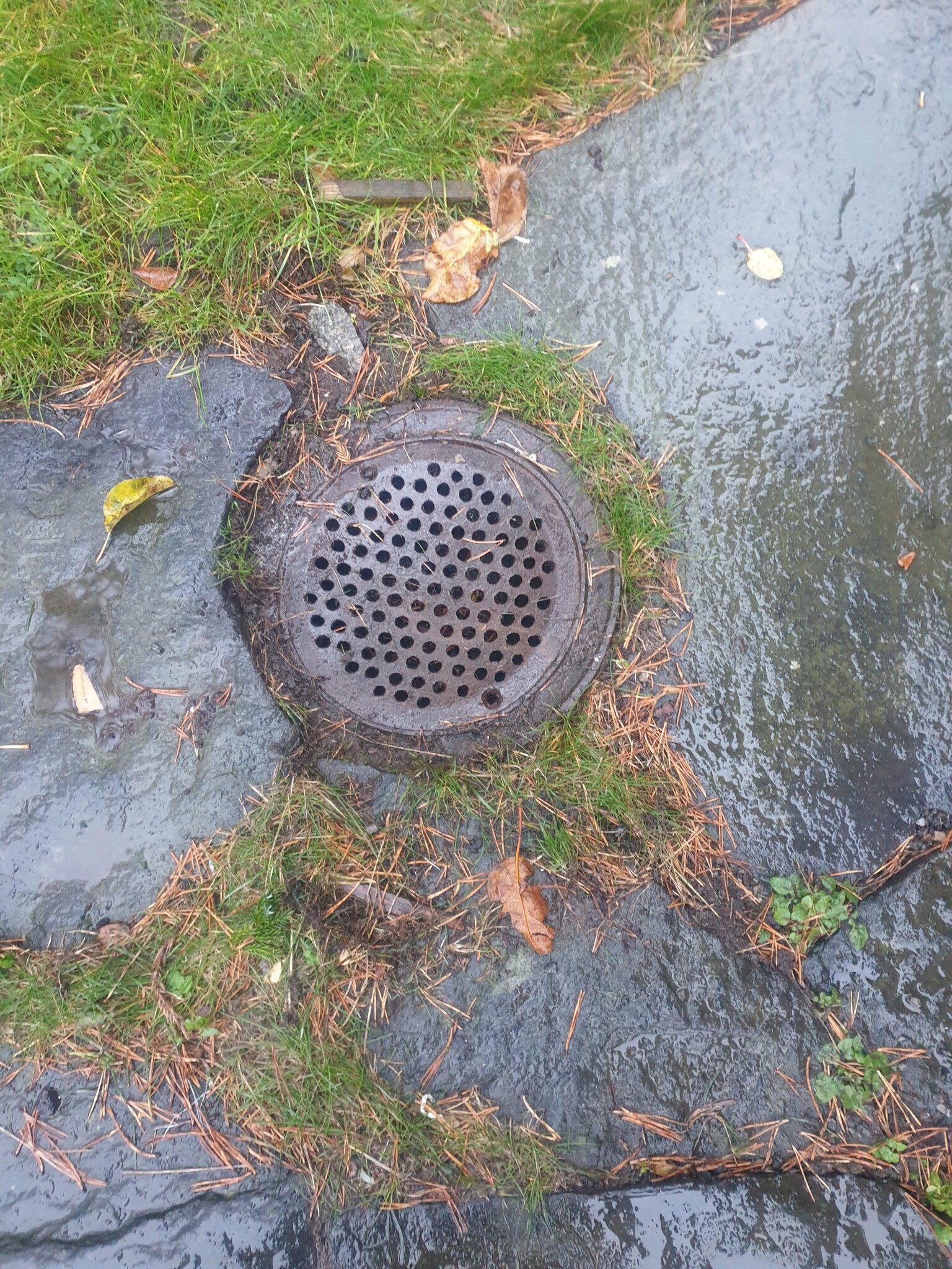

Hej! Jag har samma problem och undrar om det löste sig till slut. Isåfall hur? Hammare och mejsel?
  • Brunnlock omgivet av våt sten och gräs, med vatten och löv. Höstlikt, blött trottoarutrymme.
Den där har ju hål för ett par skruv men inga skruv, fastrostat?
Precis, jag har försökt använda WD40 och diverse tryck och drag..inget verkar rucka på den. Ska man vrida på något sätt eller är det köra metallsåg / byta ut allt...?
Glidhammare kanske.
