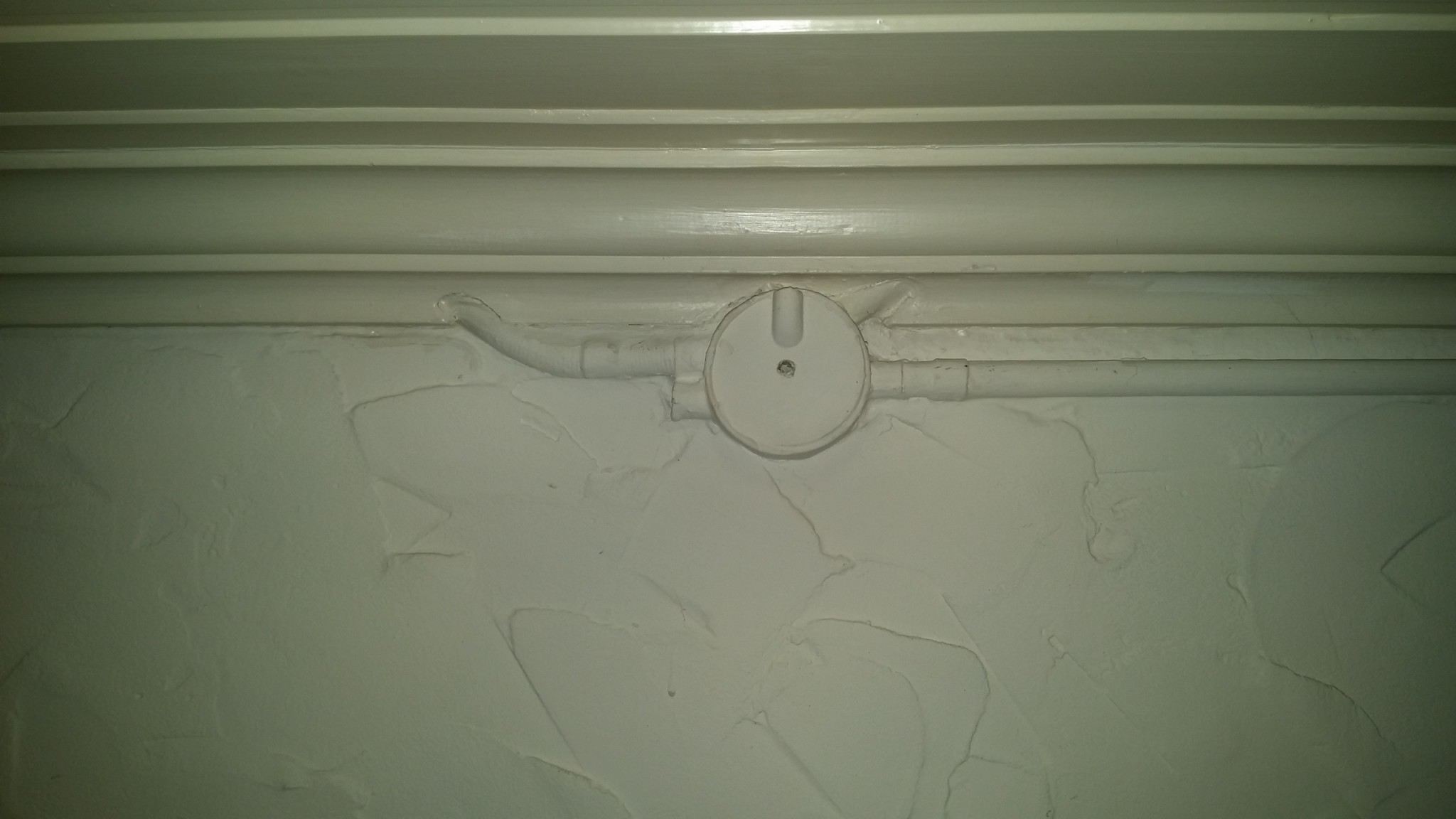

Hur får jag upp denna kopplingsdosa? Trodde det skulle finnas en skruv i mitten men där var det bara gammal färg.

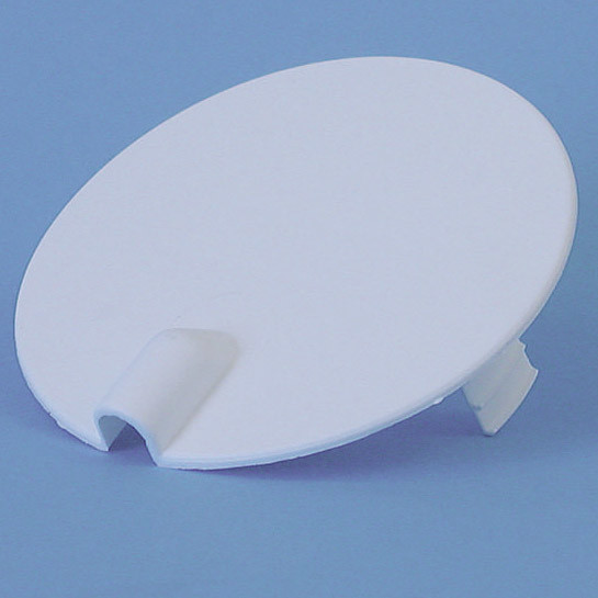

Ser ut som ett helt vanligt doslock med näsa.
frihopper och 1 till
Vad krilleman_215 försöker säga är att det förmodligen är ett lock som bara är ditknäppt med hullingar och övermålat med massa färg. Försök bända loss det med något lämpligt. Att sticka in en skruvmejsel i öppningen är inte något lämpligt: det kan finnas massa gammal ström kvar i dosan.

Det syns att där ett skruvhål utan skruv.

"skruvhålet" är troligen en nit som håller fjädern på insidan locket
