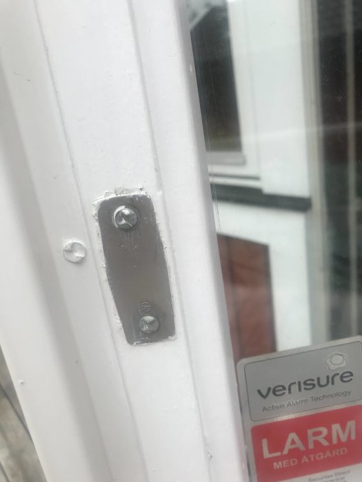

Hej
Jag har en altandörr som i dagsläget öppnas med nyckel inifrån. Jag vill ändra det så den öppnas med nyckel utifrån och vred inifrån. Vad krävs för att jag ska kunna göra det?

Om din spanjolett inte är låsbar (vilket den inte ser ut att vara men det bör kontrolleras) så går det att lösa men det blir lite special lösning.
Först länkar jag till några tidigare gånger jag besvarat liknande.
https://www.byggahus.se/forum/threads/utvaendig-lasning-altandoerr.348052/#post-3349843
https://www.byggahus.se/forum/threads/jag-vill-kunna-lasa-altandoerren-utifran.234709/#post-1999164
https://www.byggahus.se/forum/threads/oeppna-altandoerr-utifran.254847/#post-2218637
För att klara kravet på vred från insidan så får en vredcylinder användas på insidan.
De vanligaste är att vredcylindrar är en inside låscylinder (rokoko) och handtaget är inte avsett för det men det går att få dit med skruv och muttrar annars kan en låssmed fixa en vredcylinder som är oval utsida.
Ett annat alternativ är att ha nyckeln kvar i en vanlig låscylinder (en låscylinder med separat låsning som inte passar till övriga lås så det inte finns någon orsak att ta ur nyckeln men kan tas ur om ni åker bort en längre tid)
Ett annat alternativ är att byta spanjolett till en låsbar spanjolett samt behör och låscylinder vilket är en bättre lösning men dyrare och lite svårare eller omständligare att montera.
Bra att du har en c-profil som brytskydd dom är bra.
