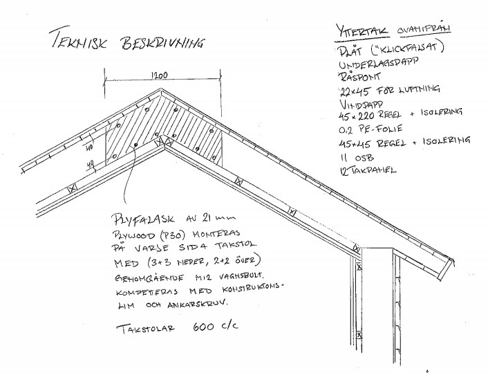

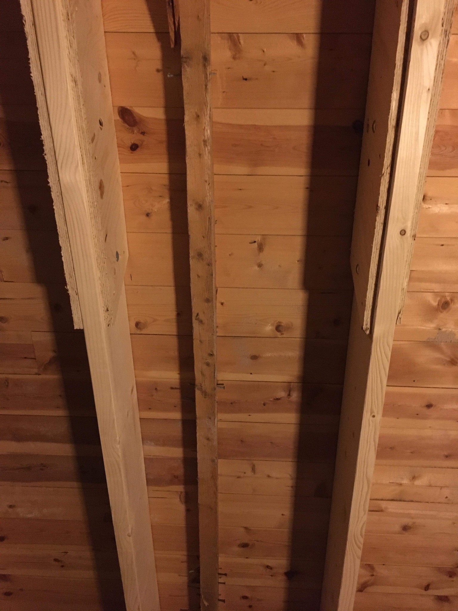

Min vän håller på att öppna upp ett rum så att det blir öppet upp till nock där det tidigare varit ett vindsutrymme. Han har byggt nya takstolar som växlar av de gamla och som håller upp råsponten. Ovanifrån ligger det nu klickfalsad plåt, underlagspapp och råspont. Frågan är nu om han behöver ha en luftspalt enligt bifogad teknisk beskrivning eller om han kan lägga isoleringen direkt mot råsponten? Eftersom han har delar av de gamla takstolarna kvar (som råsponten är fäst i) mellan de nya takstolarna blir det riktigt bökigt att få in en luftspalt på ett bra sätt. Tacksam för input!

Jag håller på med en tillbyggnad av huset där taket blir öppet upp till nock.
Närmast råsponten kommer det en luftspalt som följer varje fack upp i nocken.
Närmast nocken blir det ovan hanbandet en triangel som är "fri" från isolering där luftningen från luftspalten kommer.
Takstolen täcker hela detta utrymme så luften kan inte passera mellan takstolarna. Räcker det att borra ett hål i takstolarna 150mm så luften kan passera i facken?
Luftningen sker i takfot och via nockventil.
