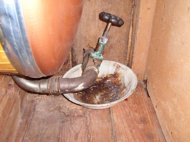

Jaha, kärlet var relatit nybytt. Det enda jag hittade var en läcka vid varmvattenberedare, det stod ett gammalt emaljerat plåtkärl under, och hängde en droppe på den gamla avstängningsventilen som satt på inkommande värmevatten.
Ser ju ut som att det har droppat rätt så friskt på golvet under också : /
Byt allt som är (relativt) billigt du tror kan läcka (som den där ventilen) och kolla hur det går?
