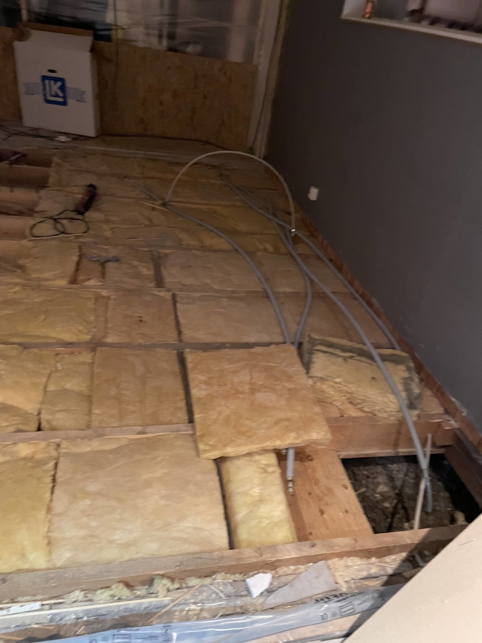

Nu har rörläggarna dragit om rör och vatten så att det inte kommer vara ivägen för den nya planlösningen. Vi hoppas få klart ventilationen tills torsdag :) Nyinstallerade rör och kablar i en rörig byggplats inför ny planlösning.
Nya omrörda rör och kablar på ett golv under renovering, redo för ny planlösning.

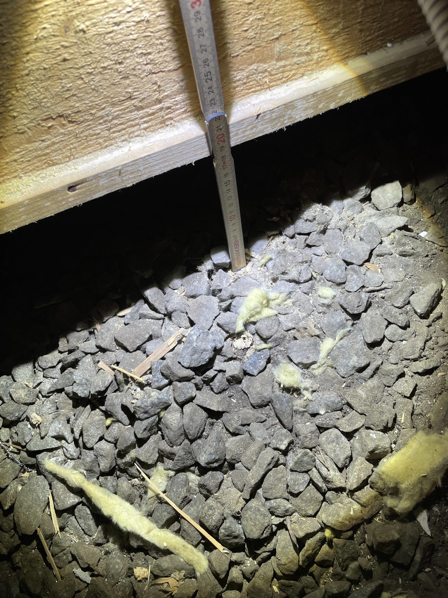

Alla dessa avvägningar och val gör en ganska mätt. Känns som att hjärnan smälter efter ett tag. Det är kul att lära sig massor, men när man måste intensiv suga in sig tillräcklig information för att kunna göra ett beslut som är så lite fel som möjligt blir det ganska tungt. Speciellt när det är många bollar i luften. Jag försöker nu avväga till vilken grad man bör åtgärda krypgrunden om man ändå är nere till bjälklaget…
Upprivet golv med synliga bjälklag och isoleringsmaterial, armeringsrör och en öppen krypgrund.
Mätning av djup i krypgrund med stenar och isoleringsmaterial, undersökning innan renovering.

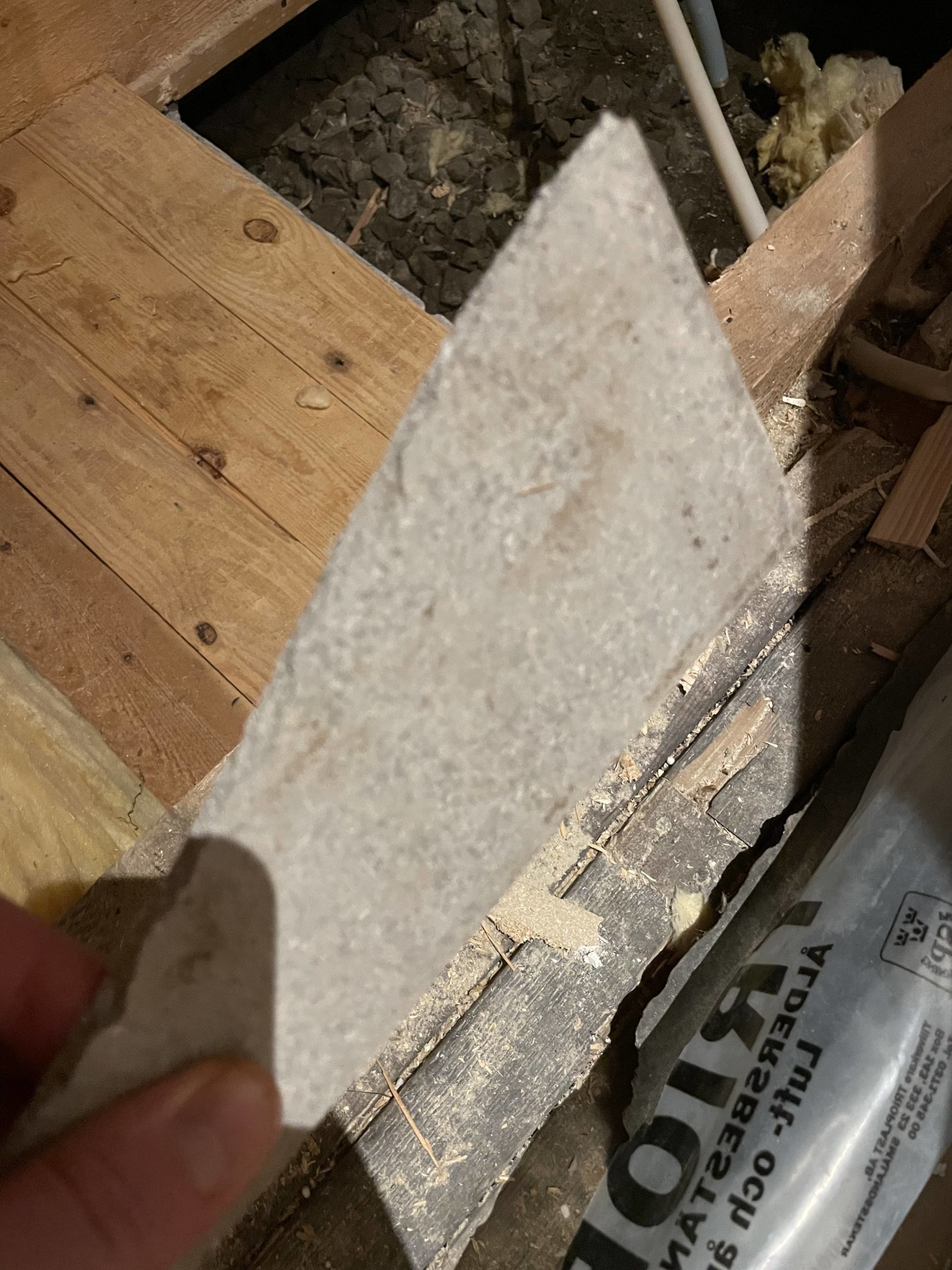

Hand håller en bruten stenskiva över träbjälklag och grus i krypgrund.
https://www.byggahus.se/forum/threads/atgaerda-krypgrund.441883/
skulle inte förvåna mig om den där stenskivan är asbest heller. Denna revs upp av snickaren för att undersöka plinten innan stålet skulle sättas upp.

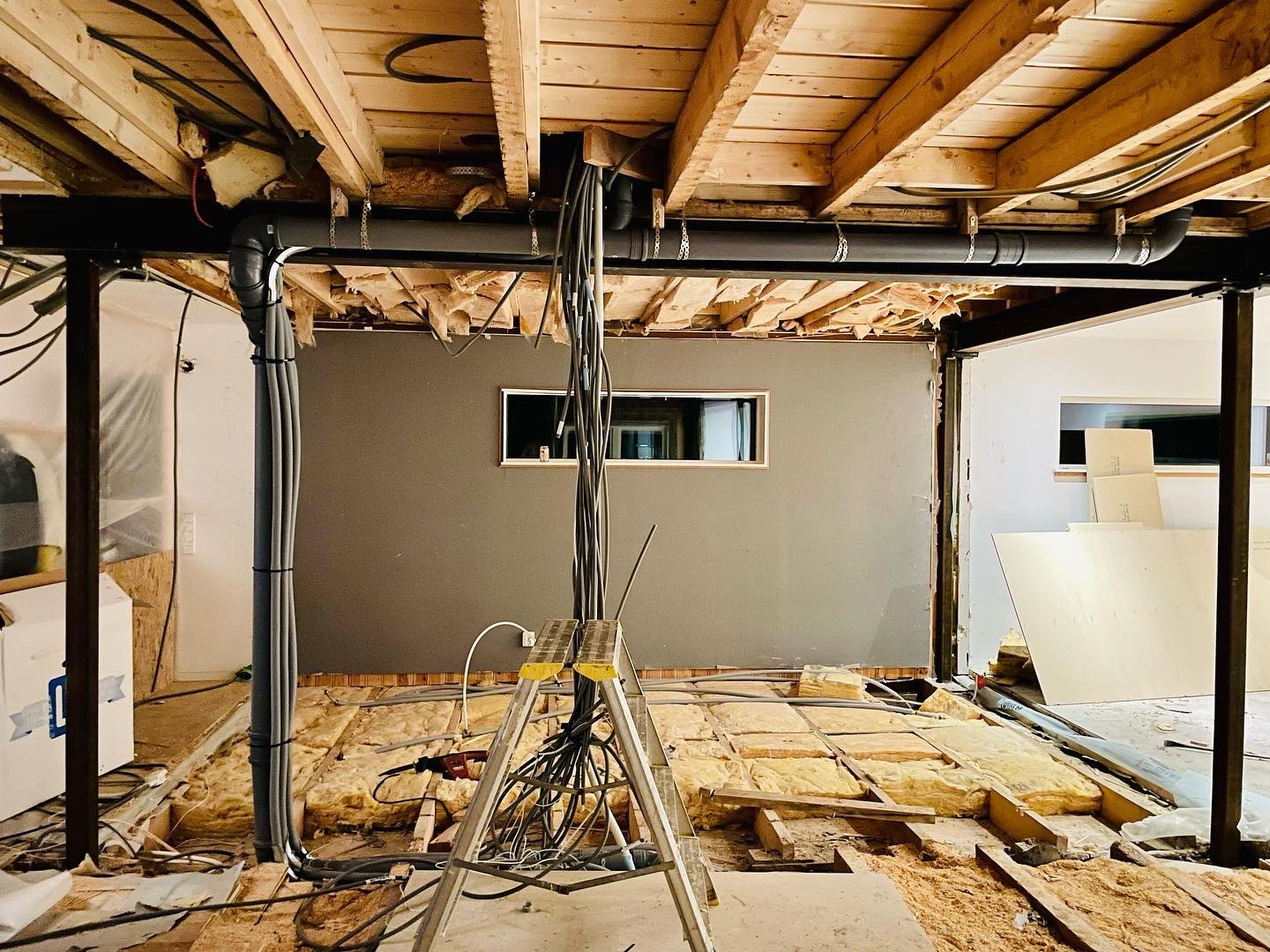

Detta behöver göras innan golvet flytspacklas. Vi fick precis in en offert på flytspacklingen närmare 87k för 120kvm. suck…Det känns som att det räcker med dyra överraskningar nu.
Förhoppningen är att hinna preppa inför det till nästa fredag. Det kommer att bli tight

Varför ska du flytspackla på golvslingorna?
Om det är för fiskbenen så kan du lägga 10mm spån istället.
MVH Erik
Det är större nivåskillnader på golven och kanske meckigt att få allt i samma nivå. Sedan är det väl en energiaspekt. Golvvärmen värmer ju jämnare i spacklet och golvet är 14mm, vill man att det ska värma effektivt så är det kanske att föredra.
@erikjakan Men det kostar ju.. Så jag är öppen för förslag. Jag tänker att det är bättre ur energisynpunkt och att golvet kommer må bättre av det över tid.

Viss förbättring får man nog på värnespridningen men vet inte om man hämtar hem det, komfortmässigt lär du inte märka nån skillnad.
Nivåskillnaderna kan man nog chimsa bort rätt bra med lummpapp och olika tjocklekar på spånet.
