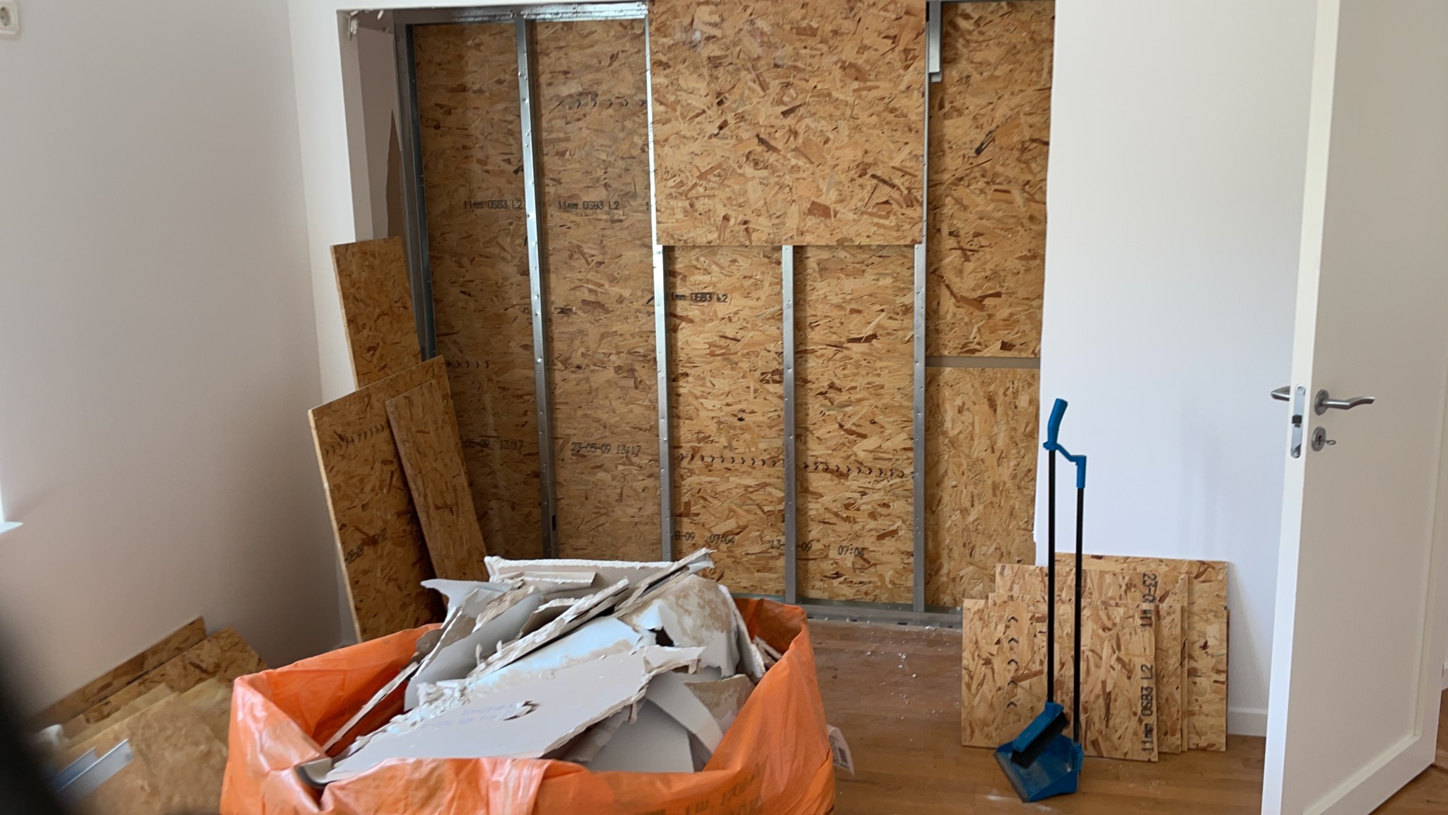

Vi har ännu inte flyttat in i master bedroom, då vi tänkte måla om och bygga in en walk-in closet. Först fick vi riva en inbyggnation för garderober och bygga upp en ny vägg.

En nyuppförd OSB-vägg i ett rum som renoveringsprojekt, förberedd för målning och walk-in closet.

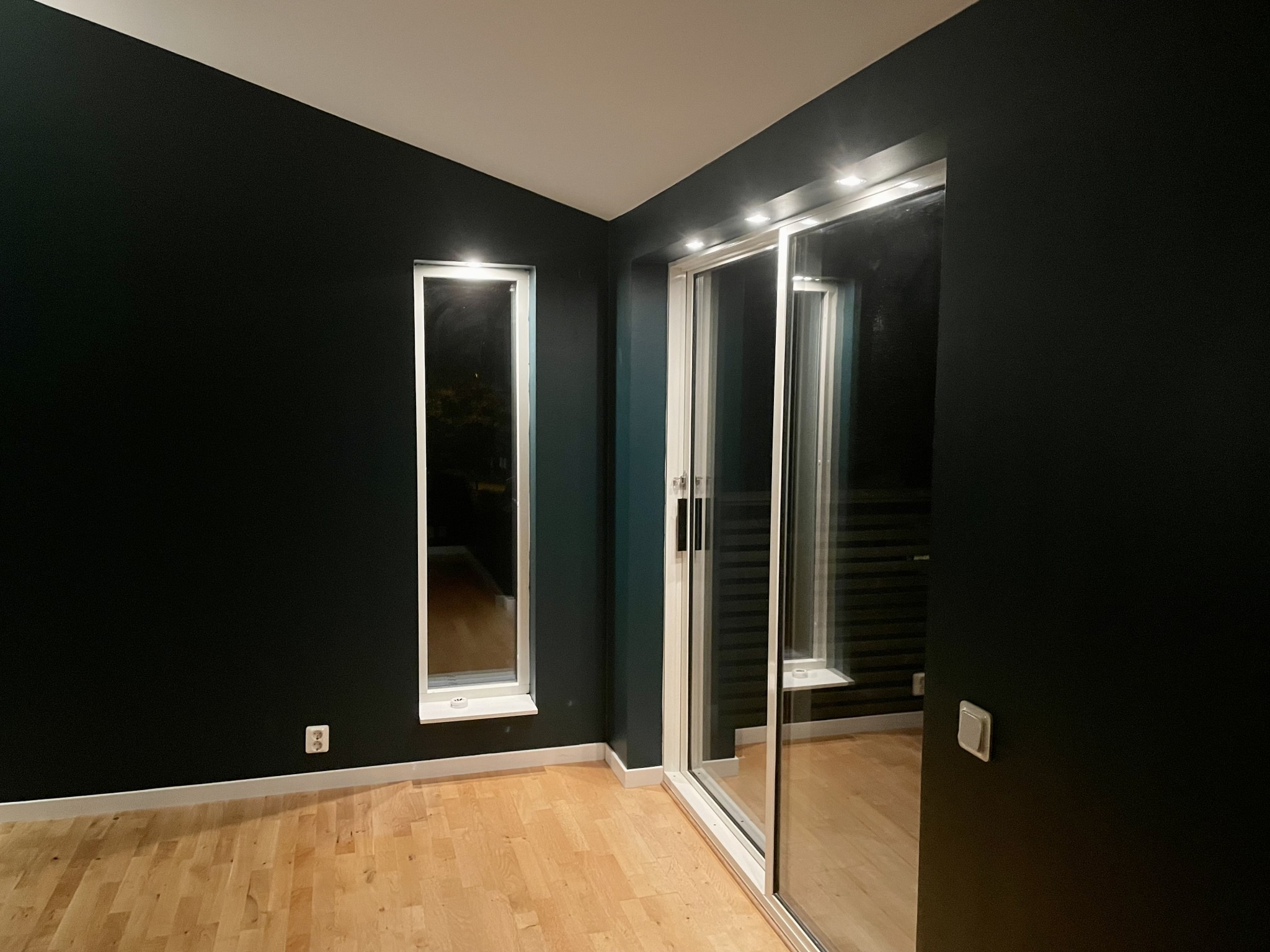

Målningen i sig är kanske inte så intressant, utöver att jag gjorde ett dumt misstag först genom att köpa billig skitfärg från bauhaus. I följande inlägg kan ni se skillnaden mellan colo.r och beckers https://www.instagram.com/p/CVIHglVs8T5/?utm_source=ig_web_copy_link
Ojämnt målad vägg i mörkgrön nyans med synliga ränder och eluttag utan täckplattor
Sjukt dålig färg! Köp aldrig colo.r :)
Renoveringsarbete i ett rum med nymålade gröna väggar och en stege framför en omålad väggdel.
Omålad vägg i master bedroom med ett fönster och en balkongdörr, belysning längs taket.
Rum under renovering med nymålade mörkgröna väggar och parkettgolv vid glasdörrar.

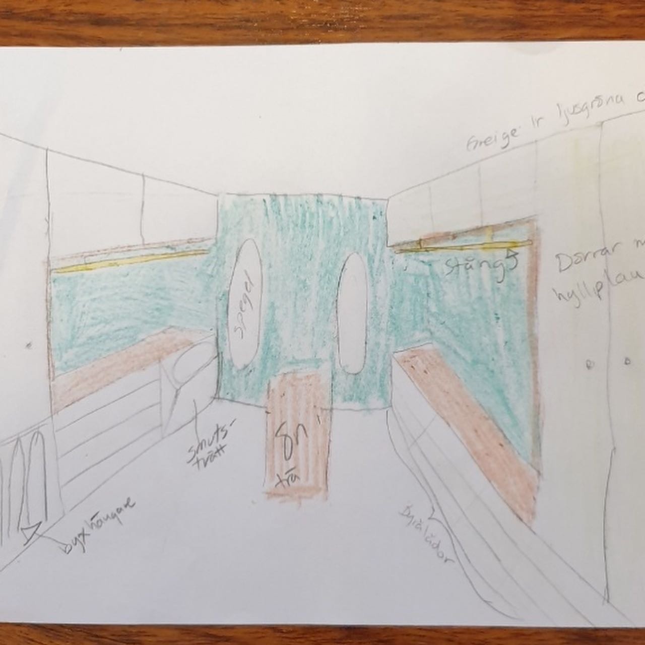

Min fru lånade barnens kritor för att presentera hennes idé:
Handritad skiss av ett byggprojekt med måttangivelser och annoteringar, uppritat med kritor.

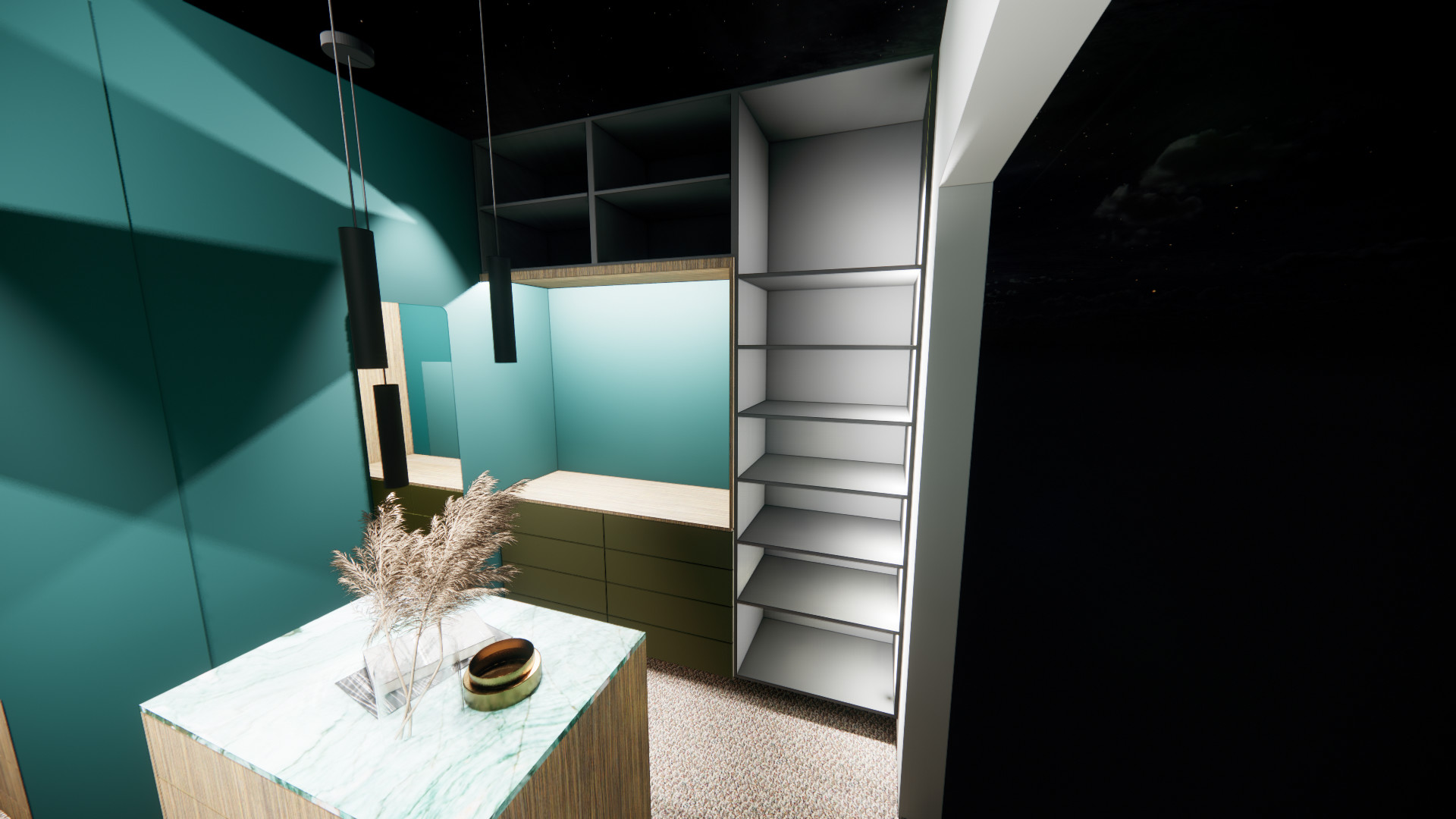

Med lite hjälp från stiligt design fick vi det presenterat i 3D:
Modern inredning av en hall med symmetrisk design, indirekt belysning och en central pelare med dekorativ växt.
3D-rendering av ett walk-in-closet med mörka skåpstommar, hyllor och detaljer i trä.
3D-renderad bild av ett modernt inre Walk-in Closet-designprojekt.
3D-visualisering av ett hörn i ett rum med inbyggda hyllor och bänkar, moderna hänglampor och dekorativt torkat gräs.
3D-renderad bild av en modern byrå med texturerad finish och vas med torkad växt, bredvid en öppen inbyggd hylla.

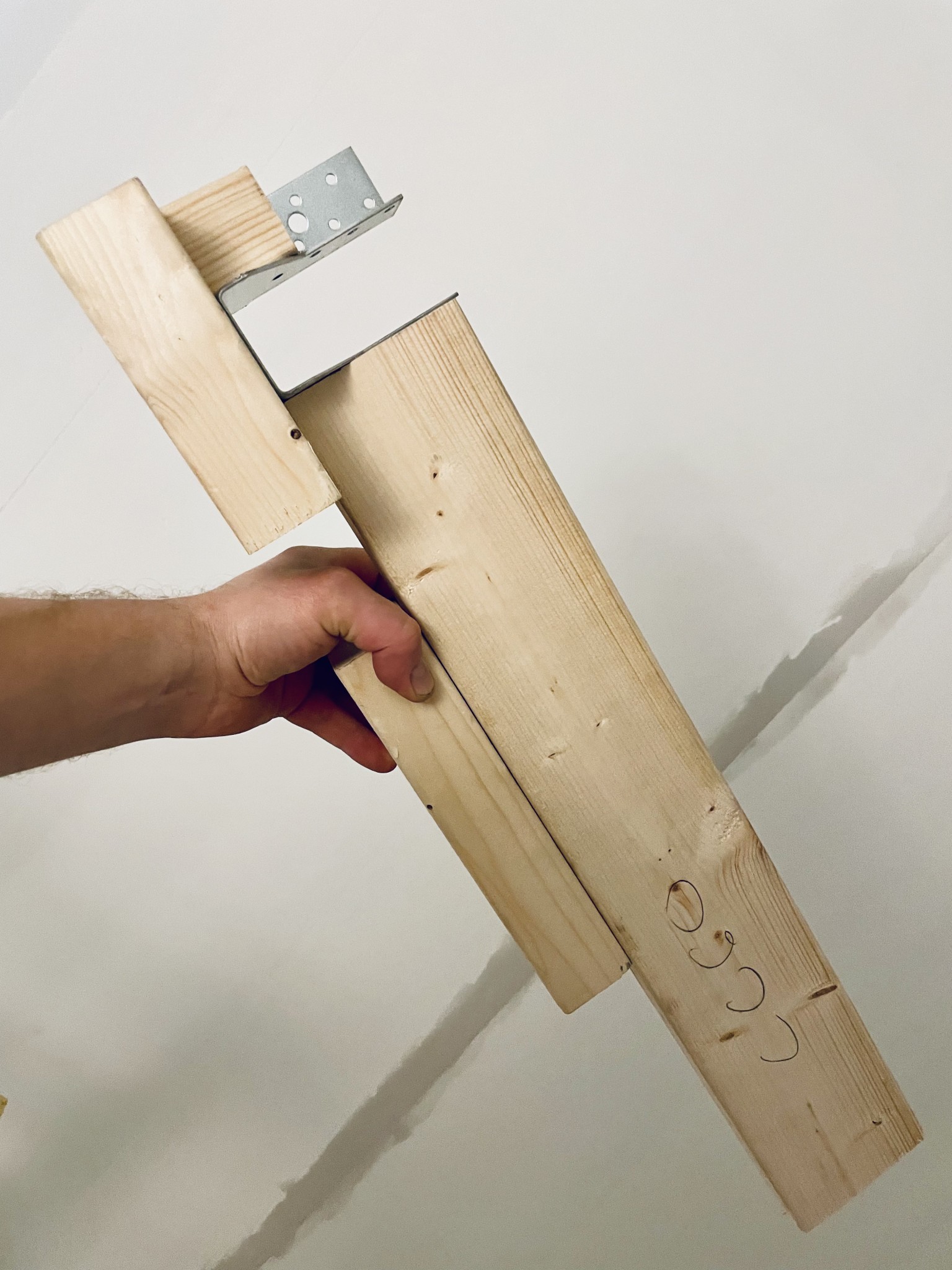

Jag fick förstås lite gratis hjälp från vänner. Det är ovärdeligt med vänner när man renoverar :)
Hand håller ett hemmagjort träverktyg för att positionera balkstolar vid bygge.
Detaljbild av ett hemmagjort verktyg för att positionera balkstolar i träkonstruktion med rätt CC och nivå.
Jag snickrade ihop ett verktyg som var väldigt hjälpsamt för att få balkstolarna på plats med rätt CC och nivå. Rekommenderas :)

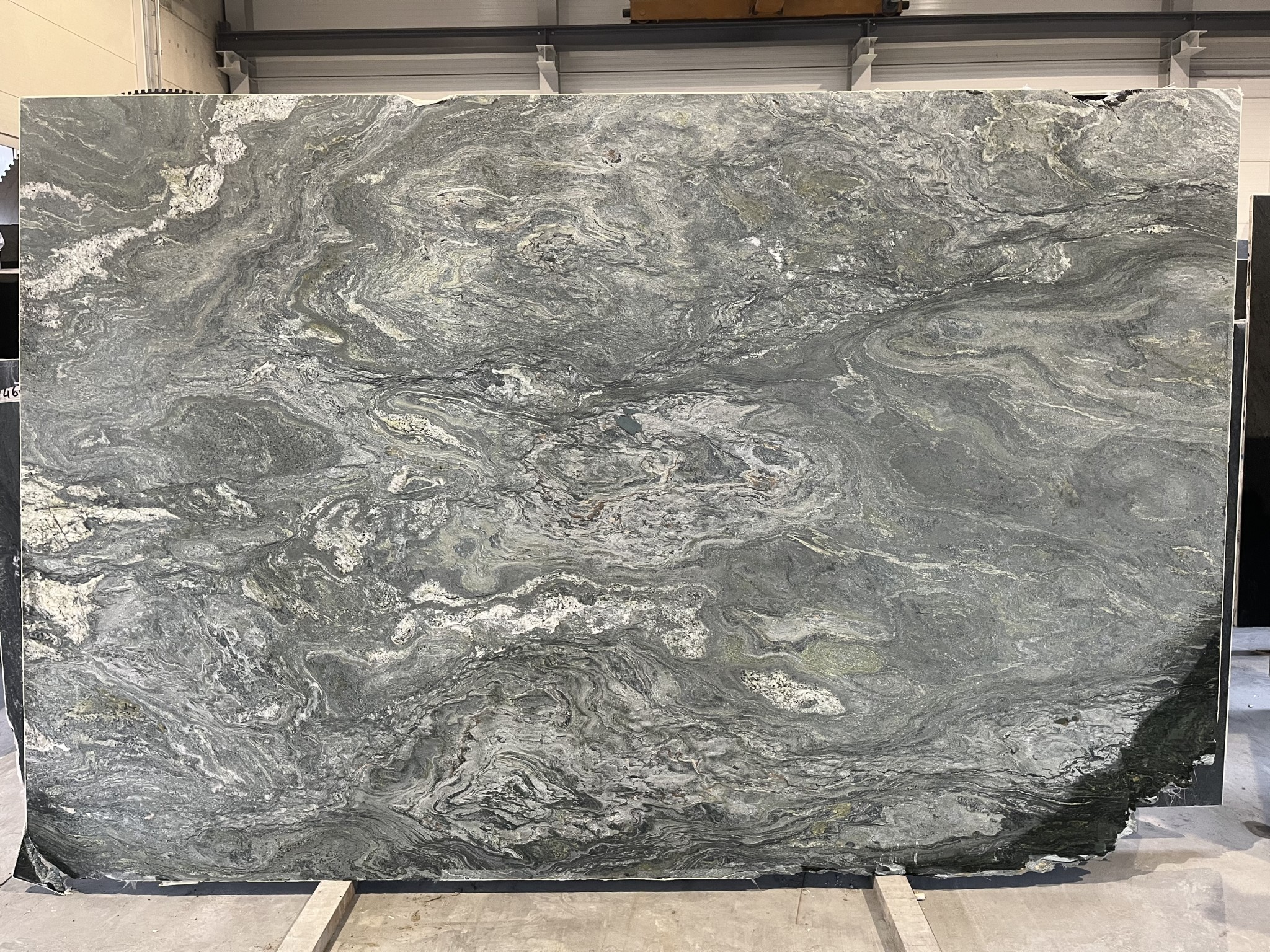

Mycket stiligt kök! Jag vet att det är en skiss osv men den bänkskivan, imiterar den något specifikt? Påminner om kolmårdsmarmor vilket jag letar efter alternativ till. Sjukt snyggt med träet!
Klawy

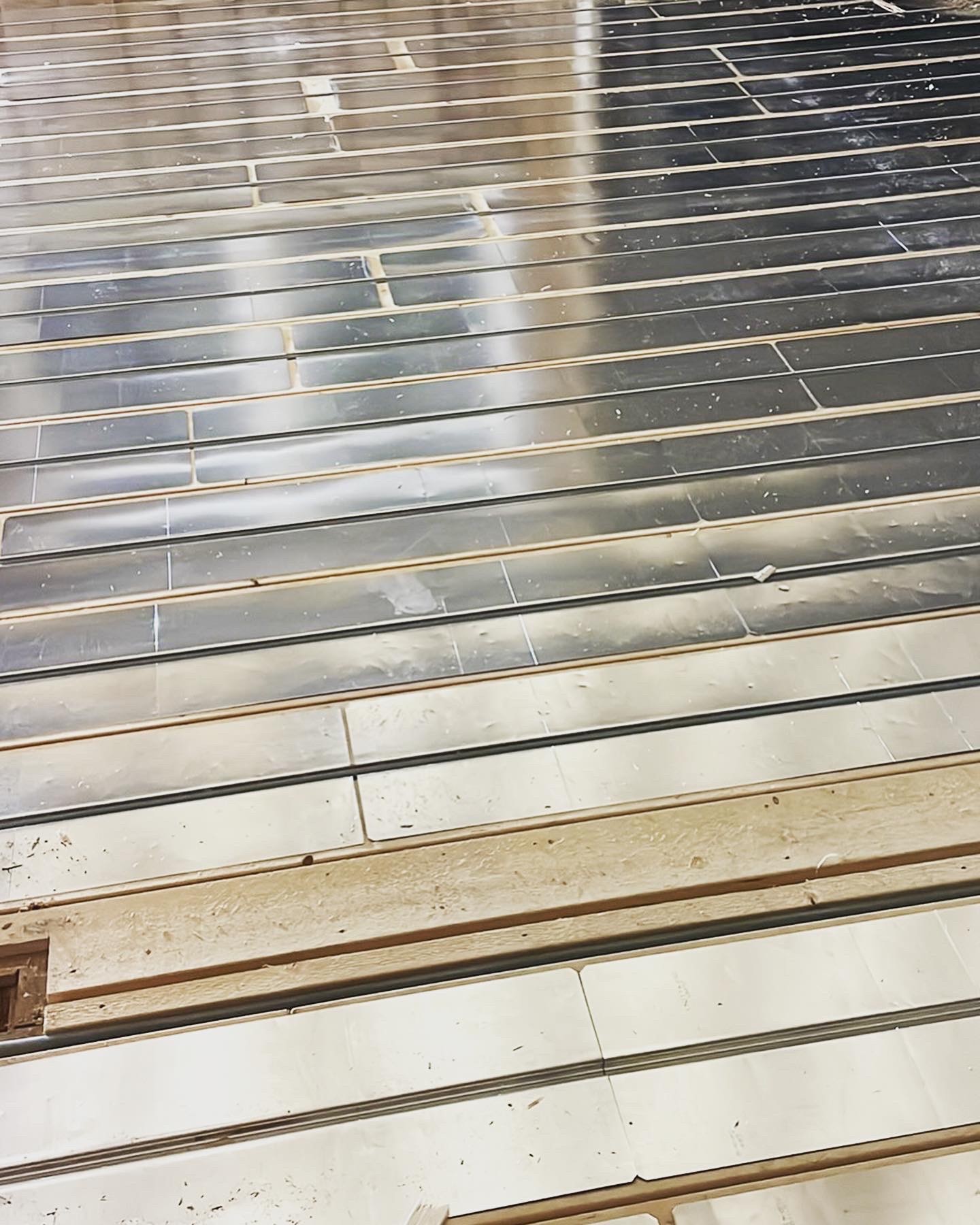

Tack så mycket . Pannonia green heter stenen Ett stort skivat stenblock av Pannonia green marmor med distinkta vågmönster och gröna inslag.
Stor skiva av Pannonia green-sten med marmorerat mönster i nyanser av grått och vitt.
Stor marmorplatta med unikt mönster i nyanser av grönt och grått, känd som Pannonia green.

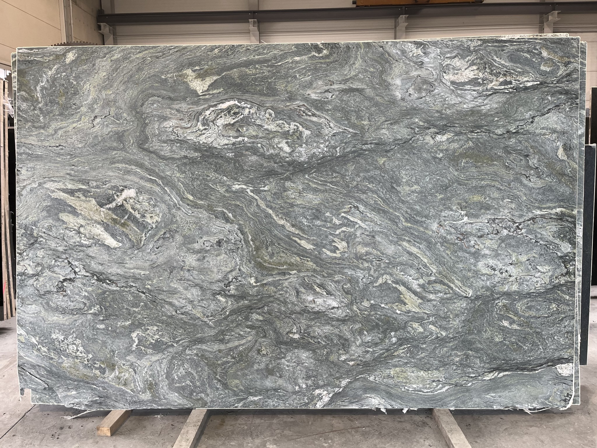

Ok, vi har även haft en del andra stenar att uppe på tapeten. Man blir ganska trött av alla dessa val. Gäller att hålla fokus hela vägen. @Manfreds var det någon av dessa?

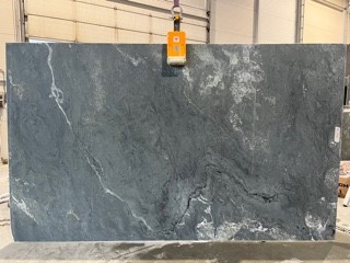

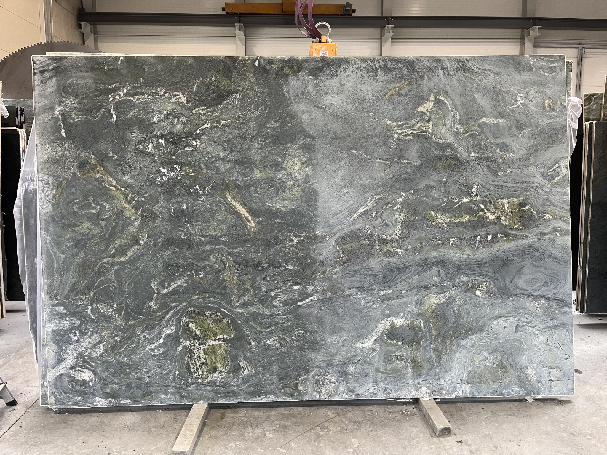

Nu fick vi veta att de redan sålt de specifika stenarna vi ville åt. Det finns några stenar till från samma block, nu har vi svårt att välja. Har ni favoriter? Vi behöver två. Stort stenblock med unikt mönstrad yta i grå och vit nyans, potentiellt för byggprojekt.

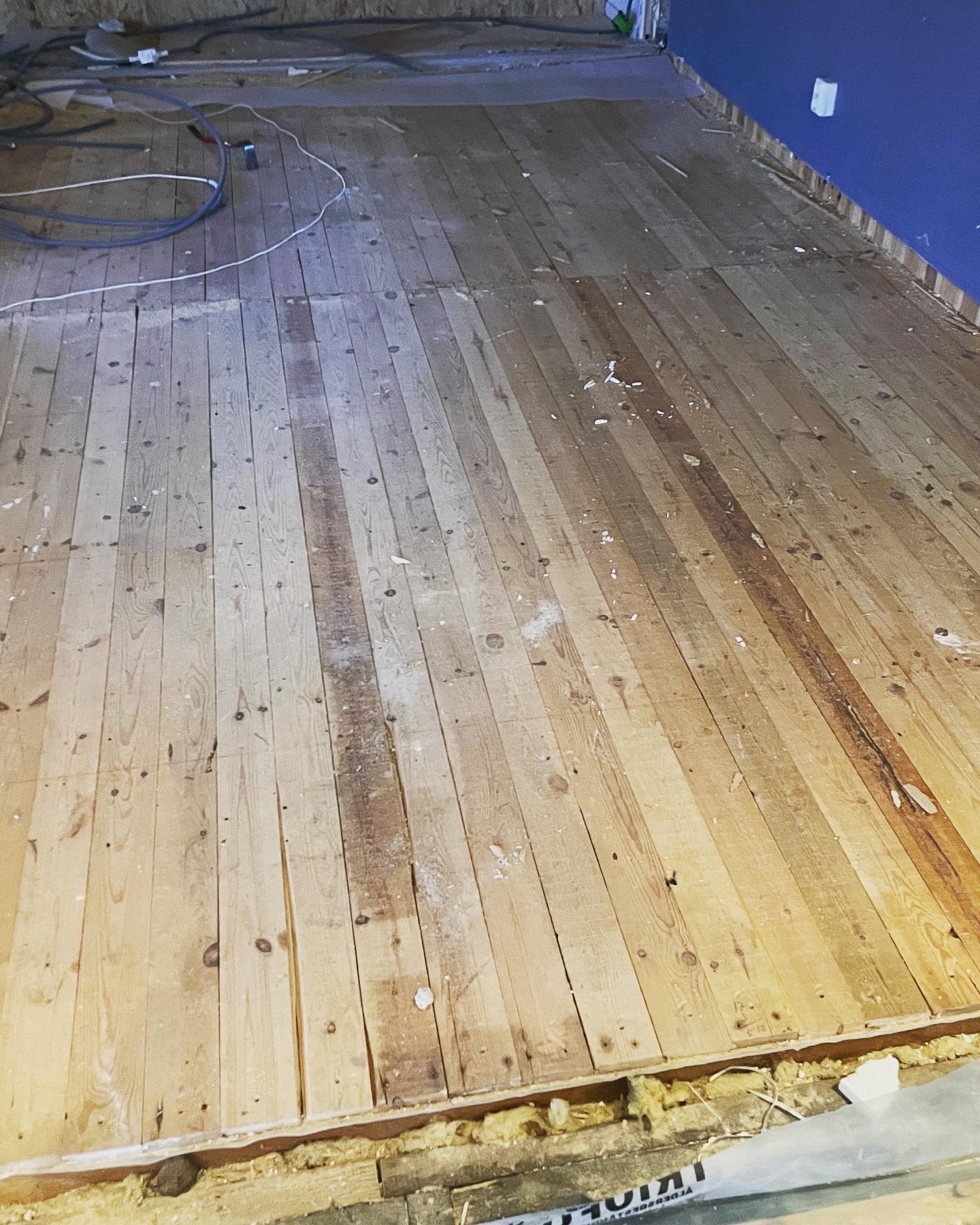

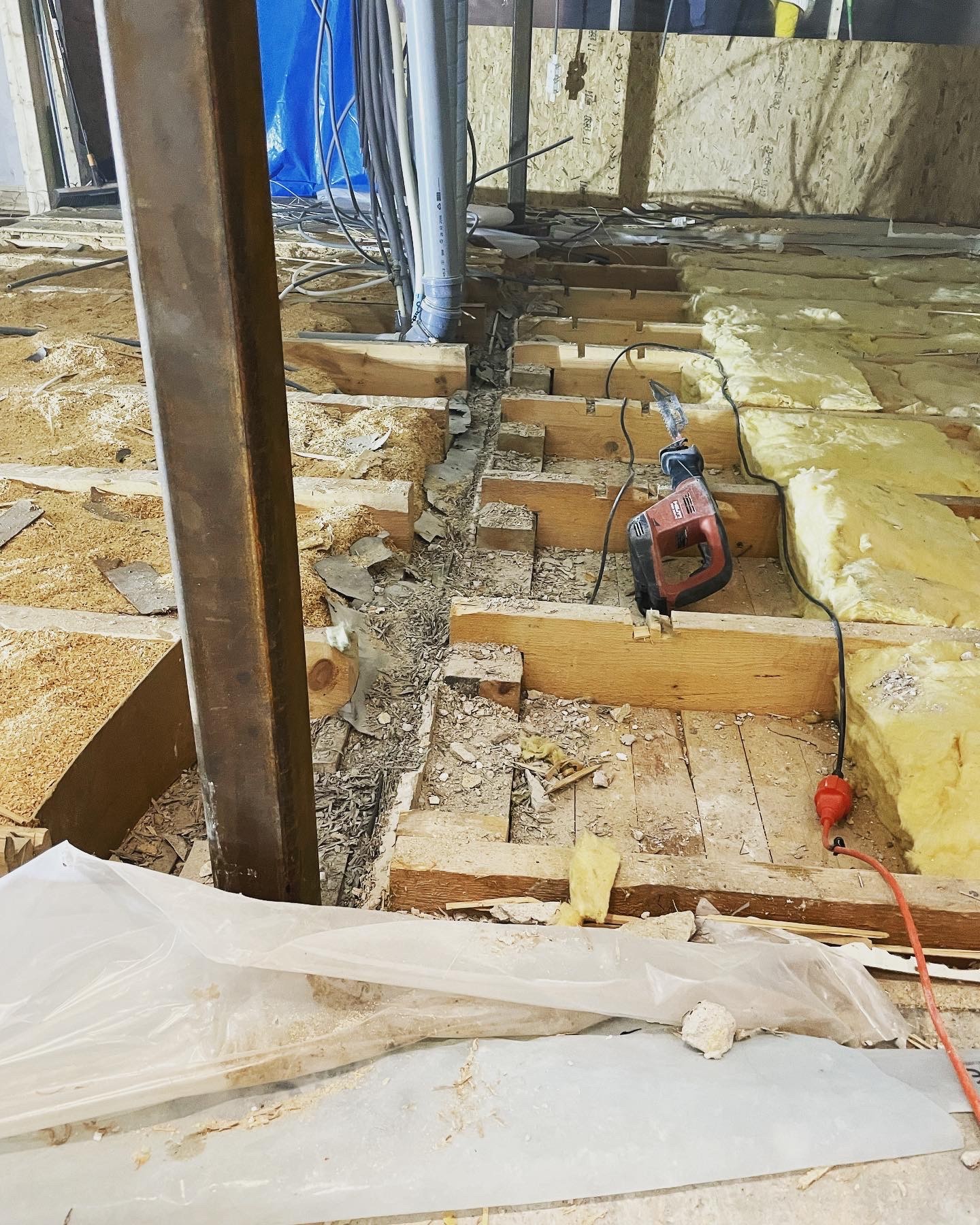

I helgen lyckades vi riva två golv. Nu överväger jag att låta sågspånet ligga kvar istället. https://www.byggahus.se/forum/threads/byta-ut-sagspan-mot-loesull.441730/#post-4586852
Kanske ta bort lite så att det blir lättare att regla upp spånskivorna mellan bjälklaget. Jag väntar nu på offert för flytspacklingen. Jag hoppas inte att jag får en hjärtattack.
Jag fick lite hjälp av två vänner så det gick lite fortare. Nästa helg ryker resten av golven och köket.
