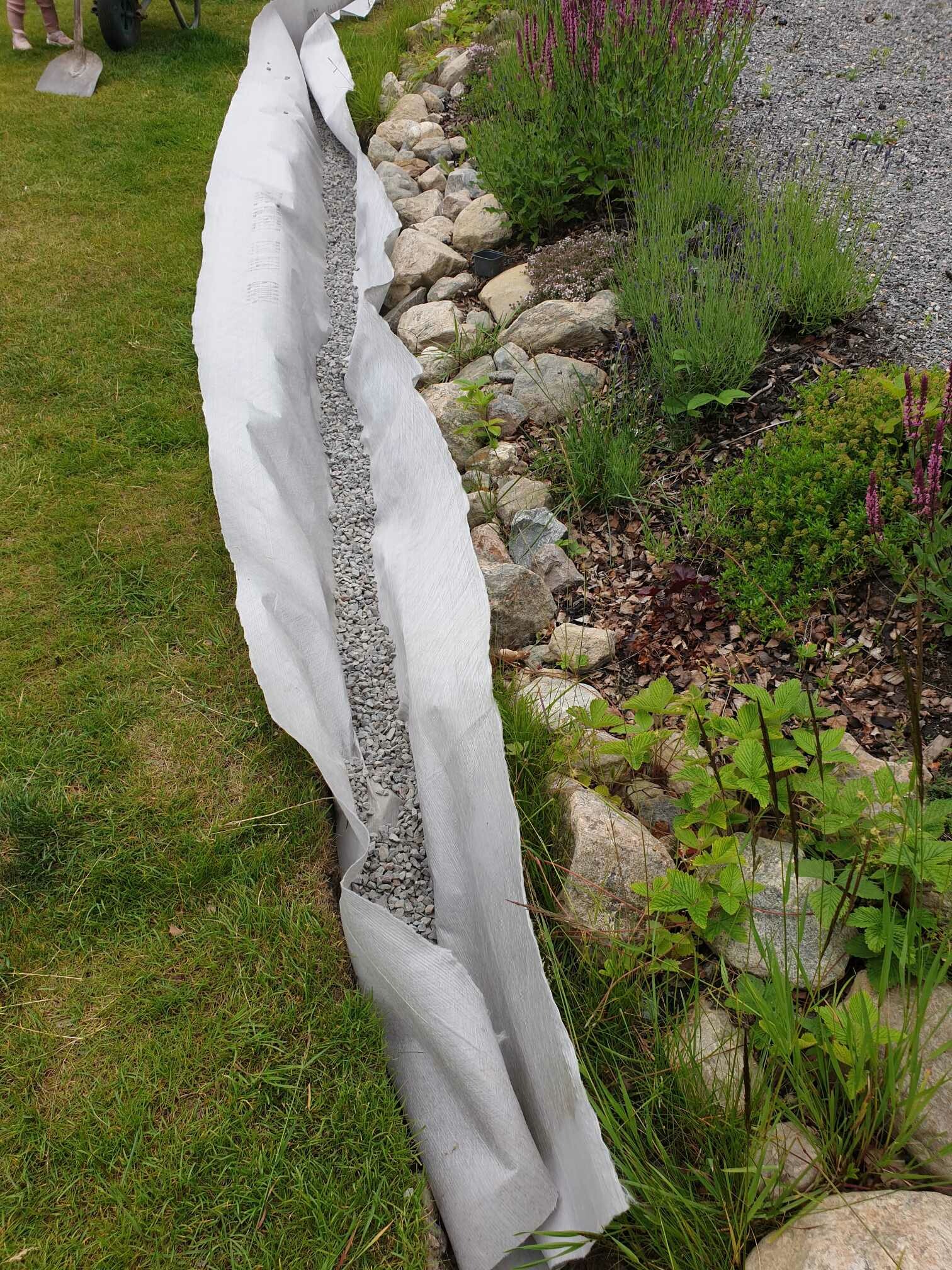

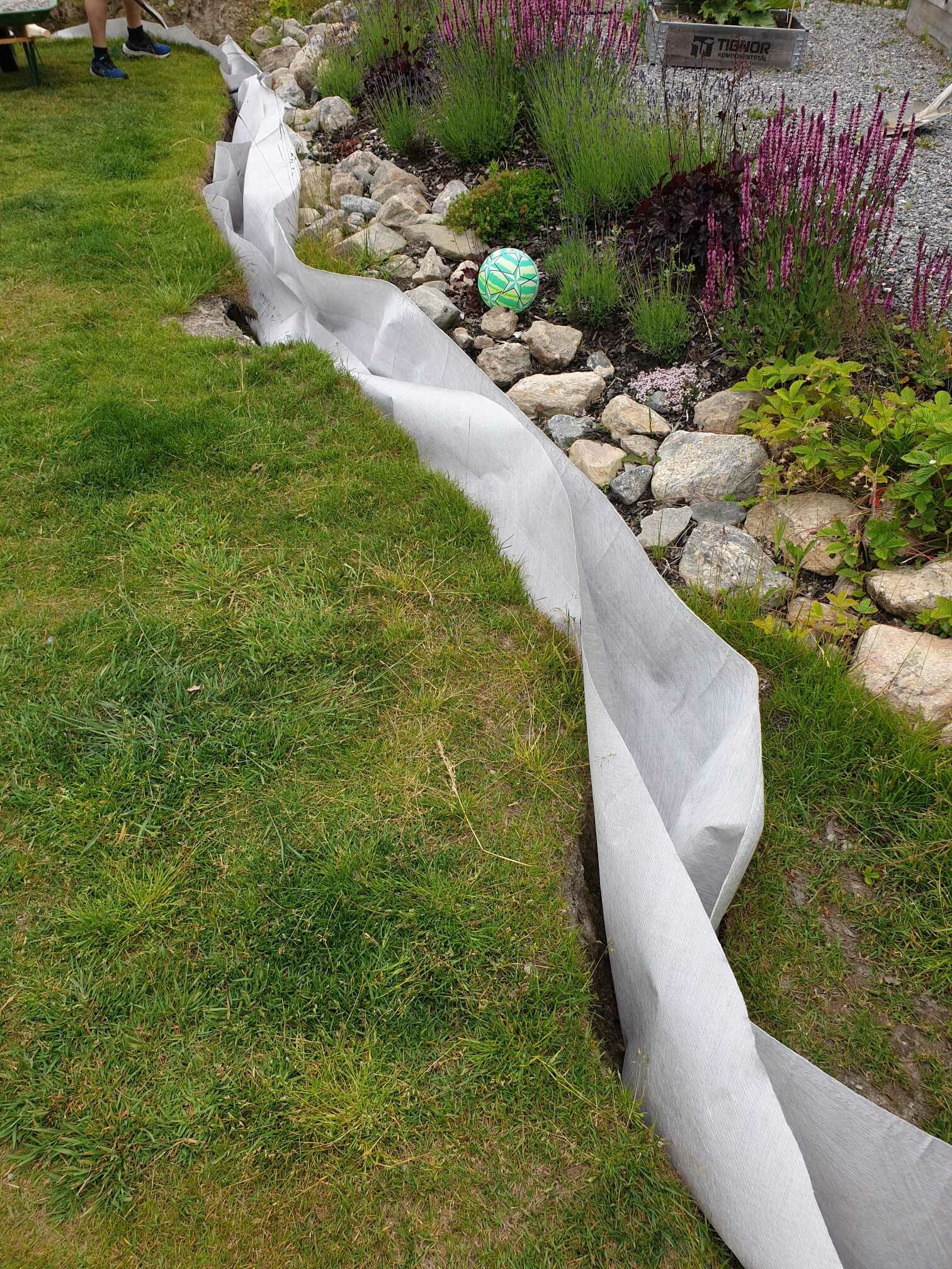

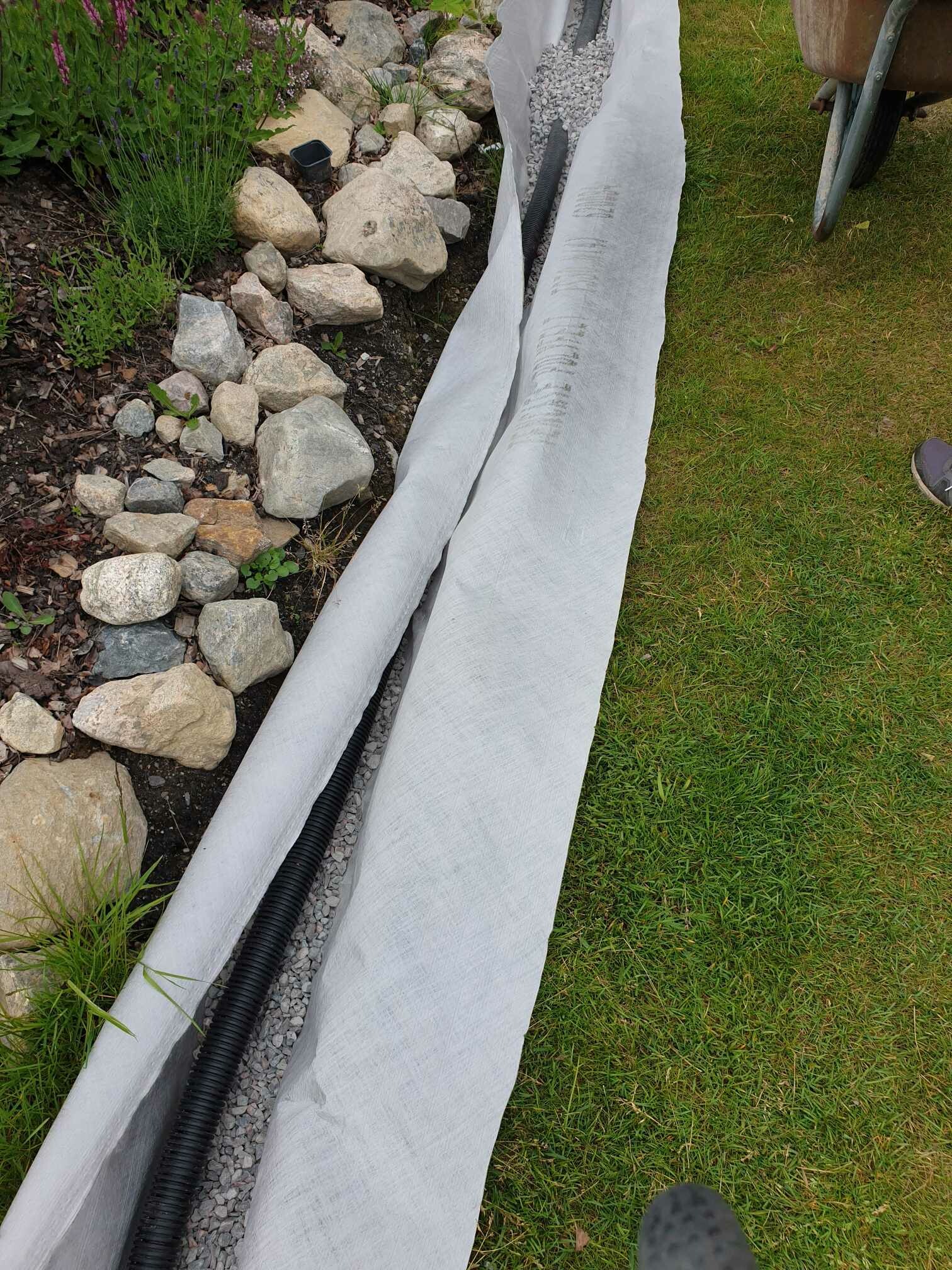

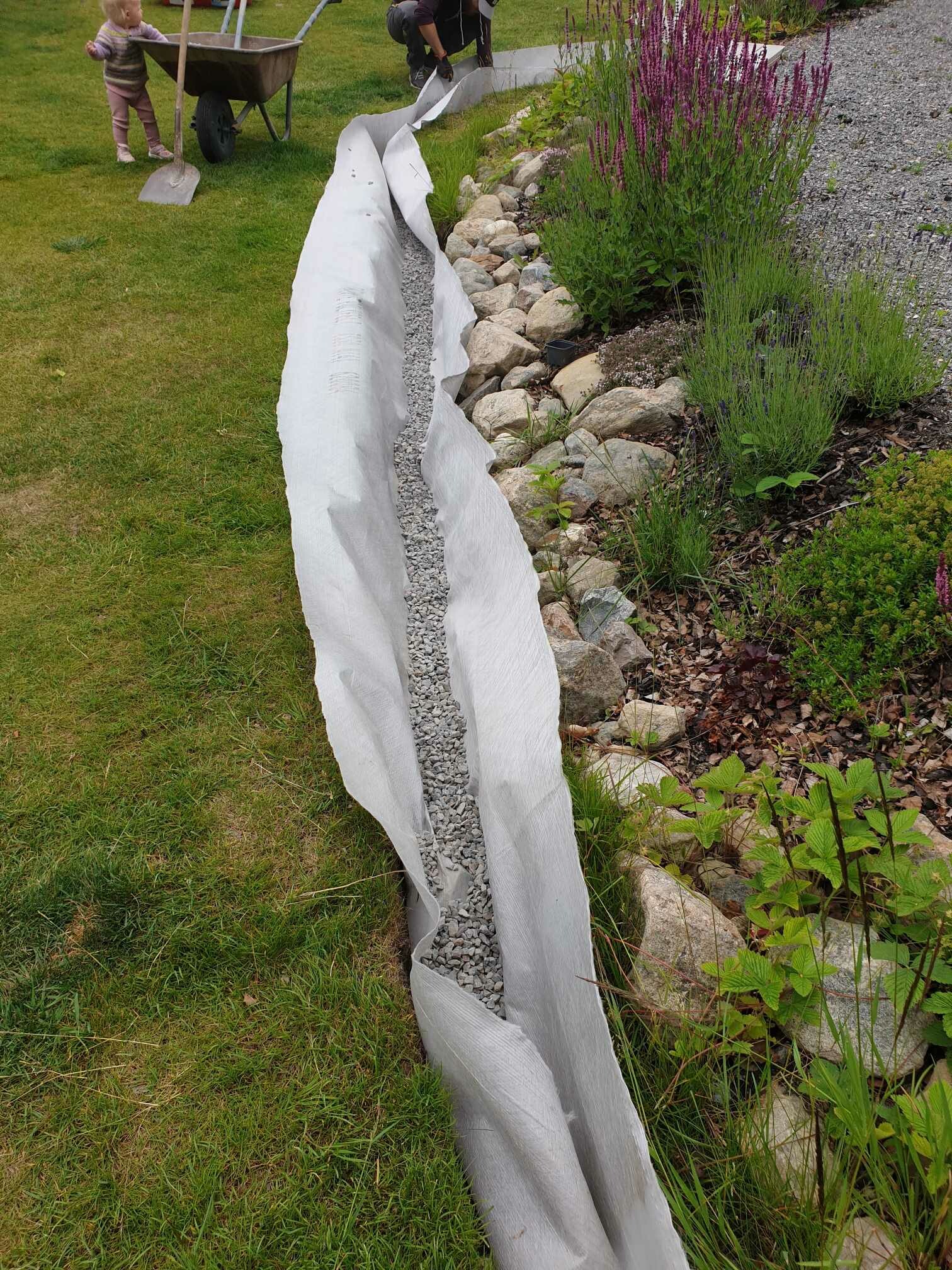

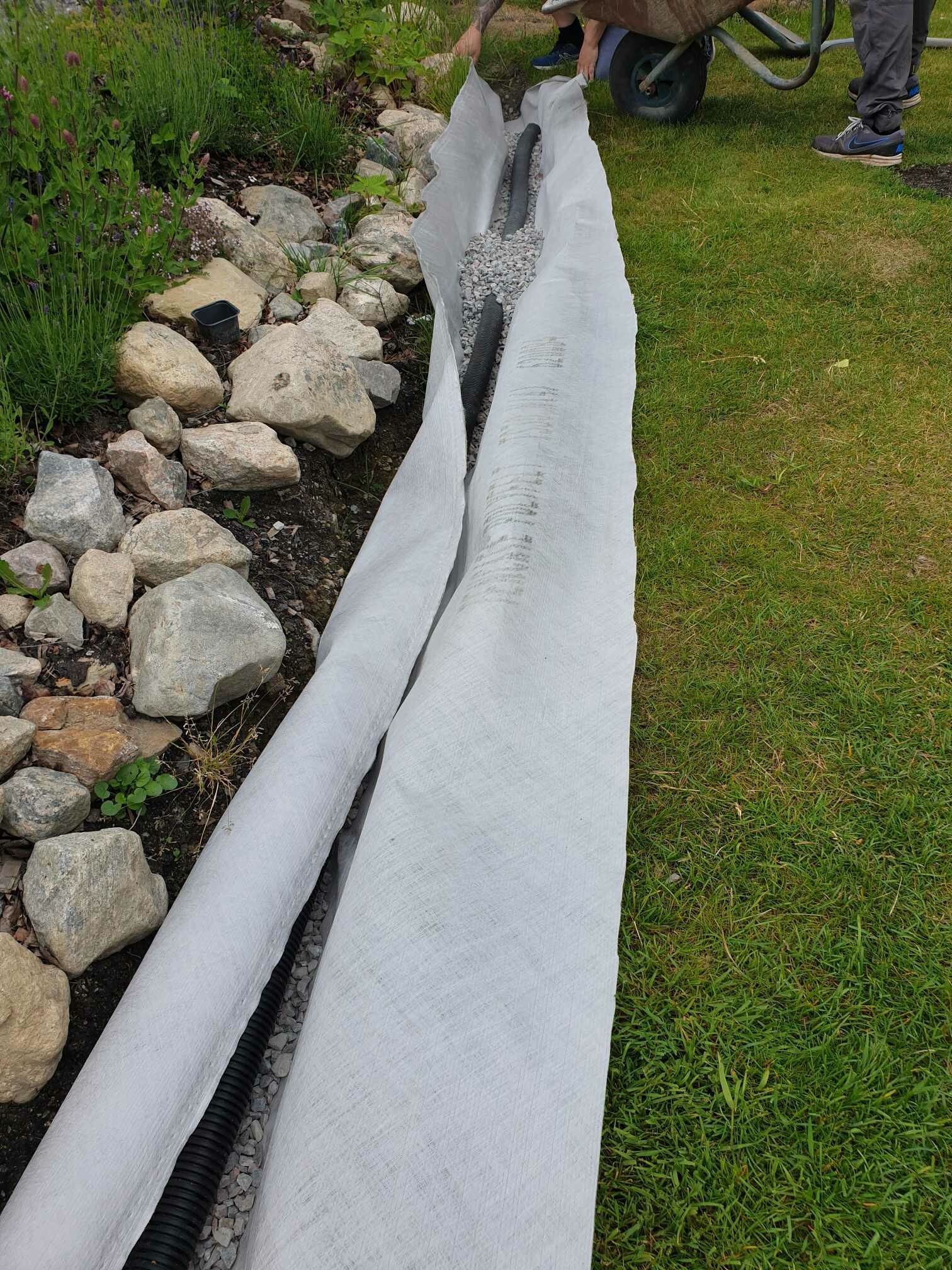

Jag skulle säga att det ändå blev lyckat, det samlas inte längre lika mycket vatten på gräsmattan på området där jag grävde ner mig. Vi la ner en markduk och la lite gårdsgrus över och sen en dräneringsslang. Denna slang täckte vi sedan med mer gårdsgrus så det borde kunna rinna vatten där.
Områden som tidigare var helt översvämmade är nu borta, visst, nu är det blött på gräsmattan men det är ju helt rimligt. Det som var förr var helt orimligt. Vattnet som rinner "ner på oss" från skogen samlas troligtvis upp i diket och rinner vidare runt min gräsmatta ner mot uppfarten. Inte blivit någon ansamling av vatten där nere heller, där ligger ju flera decimeter med grus packat så det ska nog inte kunna bli särskilt översvämmat.
Här var lite bilder innan vi la på mer grus.
Tack för svaret och bra jobbat! Vet själv hur jävligt det kan va att gräva för hand, grävde 47m dike förra året. Dock blev det för många bollar i luften för min del och har duken, gruset och röret kvar att lägga 😅Tack igen för en intressant tråd!
Hade exakt samma, diket var där men slutarbetet tog ett tag! Tog typ 2h att fylla igen.. så inte så dyrt. Gruset kostade typ 1500kr (köpte från lokala bonden), slang 700kr och markduk donerades av svärmor. Bjöd två vänner på mat och dryck som hjälpte till!
