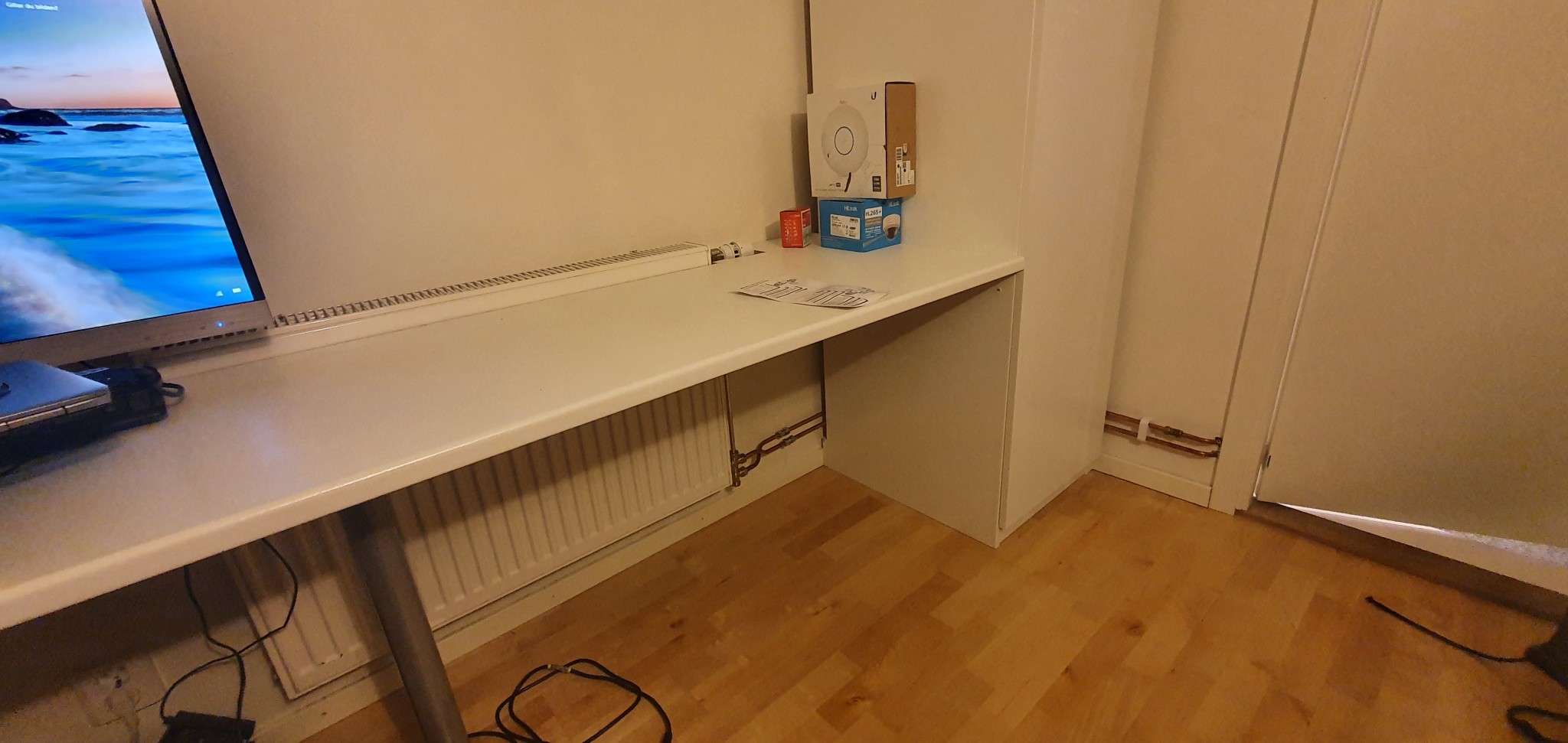

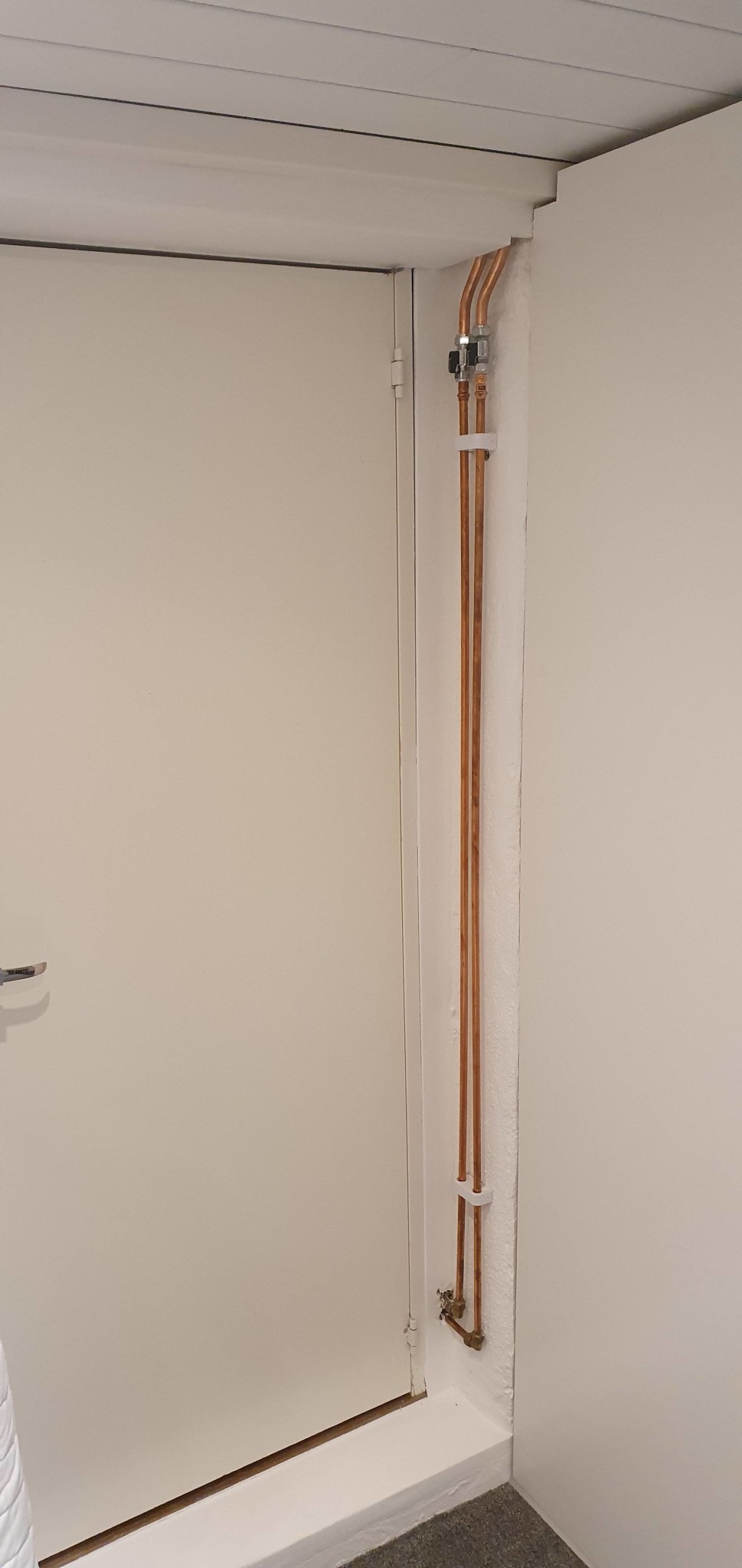

Här kommer två bilder som visar hur rören kommer ner från taket, ballofixer och sen går i rummet till radiatorn.
Och ja, jag vet att skrivbordet placering/design tar bort en del av radiatorns effektivitet, men det var tvunget att bli så. Radiatorn borde fungera ändå.
Det är bra med ballofix där de sitter.G Greytooth skrev:
Stäng av dem, stäng av radiatorn vid kopplet (man skruvar loss huven på kopplets undersidan sedan kan man stänga med en insex nyckel). Lossna sedan muttrarna till kopplet. Det blir lite spill från ledningen men med stängt koppel och ballofix lär det inte blir så mycket. Du kan sätta en låg balja under för att samla vattnet.
Ser om ledningarna är fria genom att be någon att en i taget öppna ballofixerna försiktigt tills det spruta medan du hålla i baljan för att samla upp spillet. Det är ett sätt att utesluta stopp i ledningen.

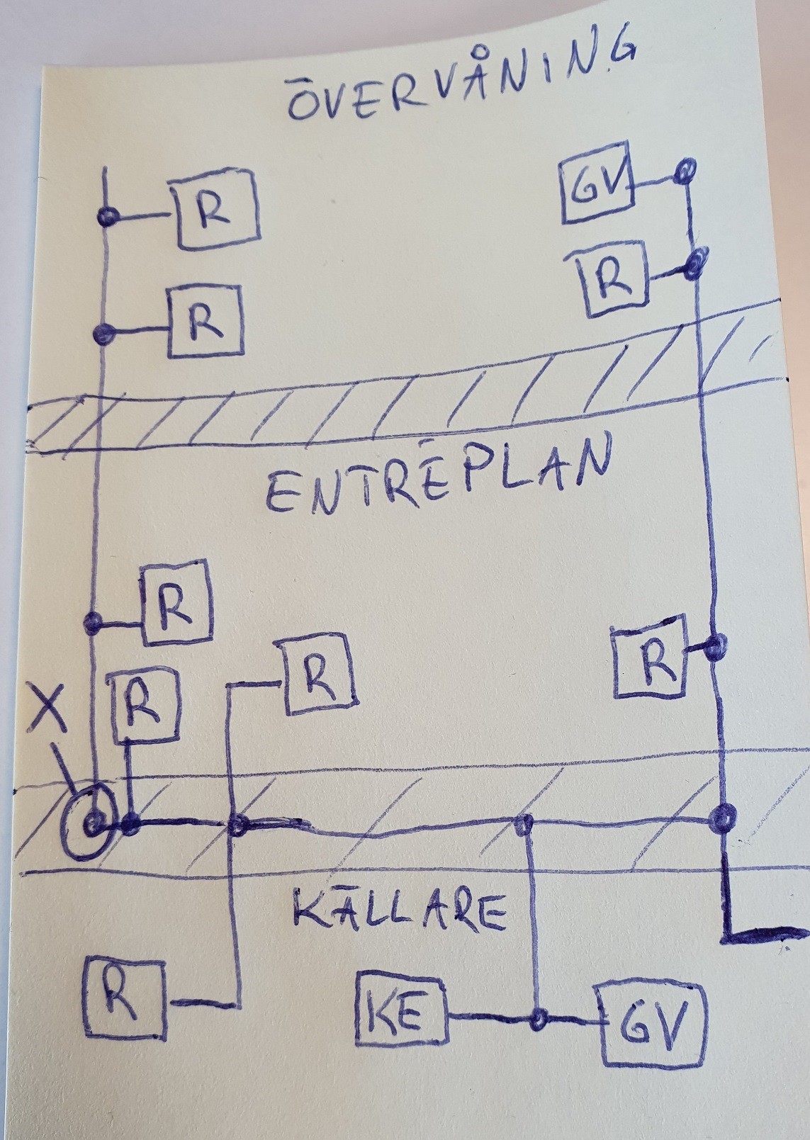

Här är en enkel skiss över hur radiator systemet ser ut i vårt hus
R = Radiator
GV = Golvvärme
KE = Konvektorelement
Vid den "vänstra" vertikala stammen har jag skrivit ett X, och där var det felkopplat. Så i övergången från den horisontella ledningen i innertaket till den vertikala stammen så har någon förväxlat framledning och returledning. Vi hade med andra ord 3 radiatorer som var bakmatade.
Jag vet inte om jag trodde att det var lösningen på felet med dålig värme i gästrummet, men det kändes som något som borde fixas så vi tog hem en rörmokare som kopplade om stammen. I samband med det så tömde han radiatorsystemet och enligt honom så tyckte han inte att det verkade vara dåligt flöde i de rören som tidigare diskuterats. Han sa (rätt eller fel, jag vet inte) att det kändes ganska otroligt att det skulle bli stopp i rören. Han trodde att om det blev stopp så skulle det komma i ventilen eller ballofixer. Och ventilen var nybytt och även ballofixerna är rätt nya (mindre än ett år), så han trodde att även det var osannolikt. Han menade på att det nog var en flödesjusteringsfråga.
Hur som haver så när vi hade fixat det felkopplade så upplevde jag att vi fick något bättre värme i vissa delar i huset, men gästrummet (radiatorn längst ner till vänster i illustrationen) var fortfarande väldigt kall.
Eftersom radiatorn i gästrummet blev varmt när jag stängde alla andra ventiler och dessutom radiatorerna samt golvvärmen på den högra stammen blev väldigt varma (nästan så man brände sig) så tänkte jag att det kanske gick att strypa flödet i vissa punkter och bättre fördela värmen.
Då radiatorerna är av blandade årgångar, modeller och storlekar och inget rum är det andra likt så har jag ingen aning om vad för kV-värden som radiatorerna borde justeras till. Jag tänkte att trial and error helt enkelt får bli vägen att gå och har därför justerat ner alla radiatorer i rummen där jag tycker att rumstemperaturen är för hög. Är nog inne på andra eller tredje iterationen av justeringar och jag tycker mig börja hamna på något jag tror är rimligt. Men här dyker en fråga upp:

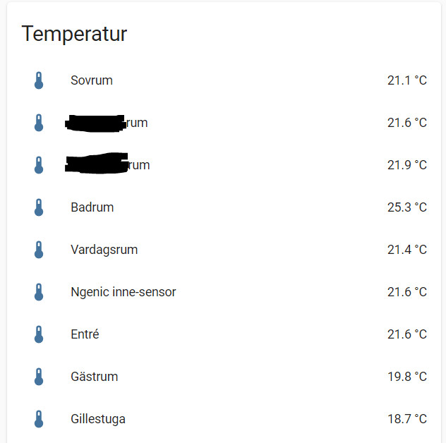

En till fråga; till vilken grad bör man jaga "rätt" temperatur i ett rum?
Temperaturerna enligt bilden är de jag har enligt de temperatur-sensorer jag använder (Xiaomi Aqara) .
Börvärdet (som lyssnar på Ngenic inne-sensor) är 21.5 grader. Gästrum och gillestuga ligger i källaren och har förmodligen inte förutsättningar för att kunna nå den mål-temperaturen. Badrummet ligger på övervåningen och där håller jag fortfarande på att trimmar på justeringsskruven för att få den till typ 23-24 grader.

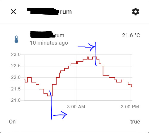

Nedan är för övrigt ett exempel på hur temperaturen ändras när en person sover i rummet. Blå pilar indikerar sängläggning och uppgång.
