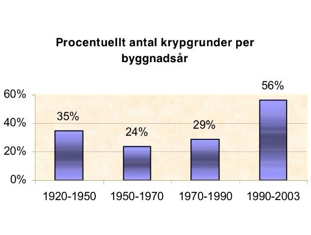

Enstaka fall kan inte vara referens, varken mitt hus eller Pumbas hus. Statistiken är ingen referens heller eftersom den är grov skattad. Faktorer som fukt på murvägg eller lukt har inräknats som skadat hus !. Det framgår inte heller hur en krypgrund är definierad. Det ser ut som att alla sorters krypgrund oavsett konstruktion (isolerad eller inte isolerad) har blivit kllassad som en enda kategori ! Därför uppskattning om 35% av alla hus med krypgrund har någon form av skada är sakligen värdelös.
Det är som om att blanda ihop skadorna på platta med mark med gammal teknik och nyteknik ! En sån statistik blir i högsta grad missvisande.
Der bästa är att hå efter sund förnuft och uppskatra skade riskerna utefter grundens konstruktion och inte efter statistik.
Trots allt samma statistik visar att antal nybygge med krypgrund har mer än fördubblats sen 60 talet. Nåt måste ligga i der . image.jpg

Matstj skrev:
Trots allt samma statistik visar att antal nybygge med krypgrund har mer än fördubblats sen 60 talet. Nåt måste ligga i der .[bild]
Matstj, varifrån kommer diagrammet?
En sådan förändring på relativt kort tid kan ju ha många orsaker.
Pengar skulle jag gissa på att mycket ligger i, här i området är det oftast de billigaste husen som kör med torpargrund, med tanke på vart huspriserna har dragit vägen så är det ju många som tittar på de billigare alternativen.
Anekdot:
När vi byggde vårt hus år 2010 kikade vår kvalitetsansvarige ner på skaktbotten och konstaterade kort att "här behövdes ingen dränering".
Skall bli kul den dag vi kommer att sälja.
Köparen: Och hur är dräneringen, när gjordes den om?
Säljaren: Dränering? Nej någon sån har vi inte.
Anicimex, här är länken
http://www.malander.fi/assets/files/Anticimex Rapport 20 Krypgrunder.pdf
Mitt hus är oxå byggt på bergklippa, det behövs ingen dränering. Kandke därför grunden inte fått problem.
