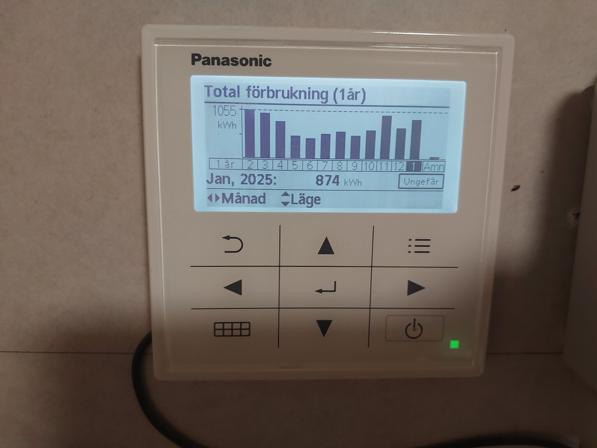

Hej! Vi har ett hus på 110kvm där värmepannan har dragit ca 900kwh men totala elförbrukningen ligger på 2100kwh.
Det kan ju inte vara normalt att huset slösat 1200kwh, vi bor ju normalr, någon lampa på tvn vi har även tvätt och tork men detta låter helt sjukt.
Vad kan dra så mycket el ?

Vad är det för värmepanna och hur vet du hur mycket den har dragit? Ingen elektrisk golvvärme?

EN ny panasonic luft värme, jag kan se det på skärmen den har, och all värme kommer från den.
Ingen elektrisk värme.

Jag har dålig koll på Panasonic. Kan du lägga upp lite bilder på displayen så man ser vad det är den mäter?
Går det att se hur mycket kompressorn har gått och hur mycket eltillskott den har använt?

Obs! I slutet av November stängde jag av varmvattenreturen så det är därför den dragit lite mer förr.
  • Display som visar total energiförbrukning i kWh för ett år, med månadsstatistik för januari 2025.

Västra götaland, Januari 2025
