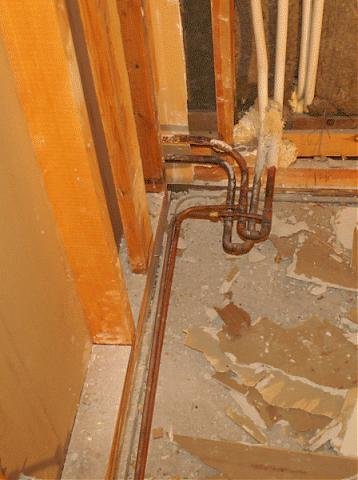

I kompisens ombyggnation upptäckte vi denna VVS-dragning.
Det är alltså varm + kallvatten som kommer från vänster. Hitåt går två rör som ska till tappvatten vid diskbänk och uppåt är vattenförsörjningen till ovanvåningen.
Allt döljs i bänkskåpens sockel så det spelar egentligen inte så stor roll...
Det vi undrar över är varför rören är dragna i denna U-böj.
Hade rörisarna ingen rörkap, så dom böjde bara undan allt lite, eller...?

Har man provat att sätta ihop rör så inser man att ju kortare ändar man har desto svårare att böja till de så de passar. Och så är det ju säkrare att löda en bit ut från väggen (och lättare att komma åt runt om).

Det känns som vettiga anledningar.
Själv undrade jag lite om det var böjar för att ta upp värmeutvidgning.
Men det kändes lite overkill, då sträckan bort till VVB och det, är kanske 4 meter så det borde vara max någon enstaka mm som det gäller, och då verkade böjarna överdrivet stora.
Huset är 70-tal, och då använde man väl mest öppen låga vid lödning?
Stöder er teori.
