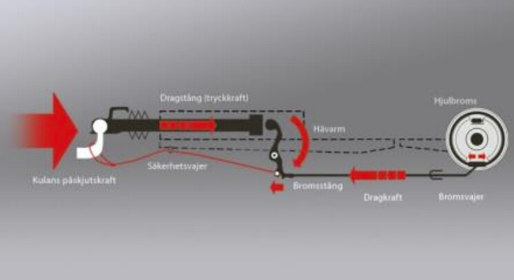

D Daniel 109 skrev:
Nä, den ska bromsa då.
Dämpningen är för att det inte ska bli ryckigt och självsvängning.
Nu hittar jag ett annat ställe där de skriver som dig. ”Dämparen är till för att dragröret inte ska röra sig ryckigt och sakta ner rörets rörelser.

Det är ju TVÅ olika funktioner.
- Det lilla fjädrande motsåndet är till för att motverka okynnesbromsning vid måttlig hastighetssänkning.
- Dämpningen ska hindra att självsvängningsfenonomen uppstår.
useless
men båda dessa funktioner uppnås via stödtämparen/svängningsdämparen.
Jag föreslår att man tänker sig påskjutet som en bromspedal. Vid maximalt ihoptryckt påskjutsbroms har man max broms på släpet. Vid utdraget påskjut ingen broms alls. Då är det uppenbart att om det inte finns något som dämpar rörelsen mellan min och max så kommer minsta inbromsning elller gaspådrag resultera i antingen max eller min broms på släpet, aldrig något mellan ändlägena.
Stötdämparen, svängningsdämparen gör rörelsen mellan ändlägena långsammare, dvs dämpar den rörelsen och samtidig förhindrar den att systemet kommer i självsvängning mellan ändlägena.
