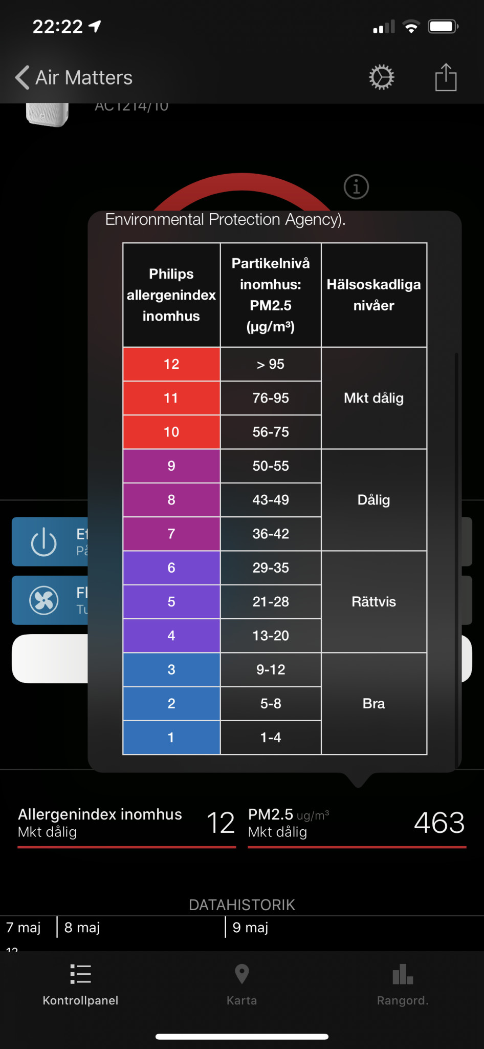

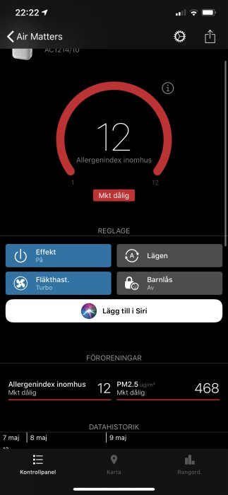

Börjar få panik, vi upptäckte en unken lukt vi inte märkt vid visning och gånger innan vi besökte huset !
Det är en lätt unken, sur gammal gubbe lukt. Vi får inte bort den med vädring, luftrenare.
Huset är byggt 1976 och rummet på nedervåning som är i anslutning till vårt sovrum på övervåning, ligger precis ovanför luktar liknande, övriga rum på övervåning luktar helt ok och är nyrenoverade.
På morgonen vaknade vi alla med täppt i näsan, snuvig och lite svullna ögon som att något irriterat.
Börjar få panik för får inte bort lukten, luftrenare har inte hjälpt alls !
Varför just dessa rum och inte övriga rum?
Golvet på nedervåning är 2 lager plastmatta och sen parket på detta, gissar det kan vara korkmatta underst.
När du kommer in i huset luktar de lite ovädrat men lukten försvinner snabbt i kök/vardagsrum. Det är inga ventiler någonstans förutom i det nya badrummet nere, utan är rent självdrag.
Vi är oroliga för vår son också att behöva bo såhär.
Vi är inställda på att detta kan bli mycket kostsamt och riva allt golv på nedervåning ca 100m2 och rummet uppe med lukten får rivas helt och sättas nya gipsskivor.
Men vi måste få svar var lukten verkligen kommer ifrån !
Det är så hemskt, från att försöka komma iordning med kläder och lådor står allt nu helt stilla vilket inte livet gör tyvärr.
Syllen har ca 10-11 % fukt och vid besiktning för något år sedan fanns inget särskilt att anmärka, inte helelr ska husen på gatan haft problem med syllen, exakt likadana hus.
Jag har även sprungit och mätt överallt med fuktmätare och i parkett på nedervåning är det ca 11% fukt, alla gipsskivor ca 0.5% och tycker inte ens sidovind på övervåning luktar särskilt illa.
Vem ska jag kontakta och vad ska jag göra ?

Att din luftrenare flaggar för skräpluft är inget jag hade brytt mig om. Den reagerar på partiklar, dvs damm, pollen osv. Inte lukt/gaser. Jag kan tro att den kan gå igång och varna om ni haft fönstret öppet och det drällt in pollen eller att ni packat upp kläder osv och då dammat ner pga det. Alltså något helt annat.
