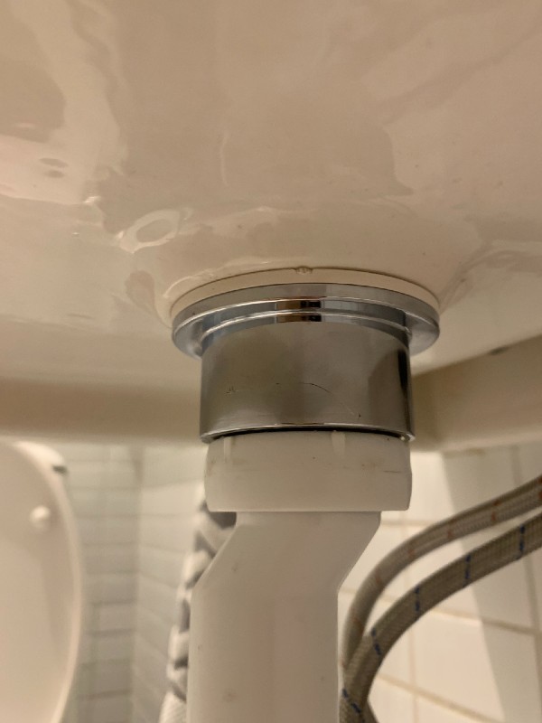

Jag ska byta bottenventilen men det är helt omöjligt att få bort den?

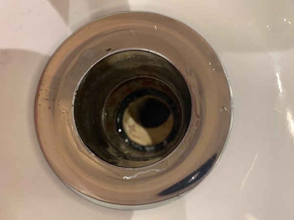

Underdelen och överdelen brukar ju skruvas isär på olika sätt men när man tar bort "hatten" så finns det ingen skruv eller liknande att hålla i överdelen utan man ser bara rakt ner i röret? Aldrig sett de förut..
Underdelen har ett ställe där man kan hålla i med polygrip - men hur håller jag i överdelen? Den bara snurrar runt som det är nu..
HUR skulle en rörmokare lösa det här om hen kom till kund? Skulle de ta 100år som det gör för mig?
Jag har googlat tillverkaren - men hittar inget - tror nämligen det är en Fonte - men dom finns väl inte längre? Har Tapwell köpt upp dom? Hur som helst så alla nya bottenventiler som ser ut så här fungerar helt olikt denna.. Tittar på massa monteringsanvisningar men hittar inget som hjälper mig.. Kan jag köpa något verktyg som kan hjälpa mig eller så tro?

Den blanka underdelen fungerar ju som en stor mutter, och överdelen som en skruv kan man tänka. Det är inte så att det är överdelen som går genom hela underdelen och att det är den du skruvar på?
Om du greppar den blanka underdelen och vrider, snurrar överdelen med då?

Den blanka underdelen är i ett stycke - hade bort vattenlåsen och försökte ett bra tag innan jag gav upp. Hade hoppats att överdelen gick rakt igenom som du säger så man hade kunnat hålla i den medan man skruvar på den banka underdelen men tyvärr verkar det inte så.
Ja när jag skruvar på den blanka underdelen så snurrar allt tyvärr.. Försökte hålla i överdelen med bara handen men utan framgång..
Känns nästan som att den som satt fast den har glömt någon del.
Om man samtidigt försöker dra underdelen nedåt medans man skruvar, kan det funka? Så kanske överdelen får tillräckligt med friktion mellan överdelens packning och porslinet?
Annars kanske man kan göra det till en tvåmannauppgift, att en får öppna en tång i öppningen på ovandelen och kila fast sig medans den andra skruvar underdelen
