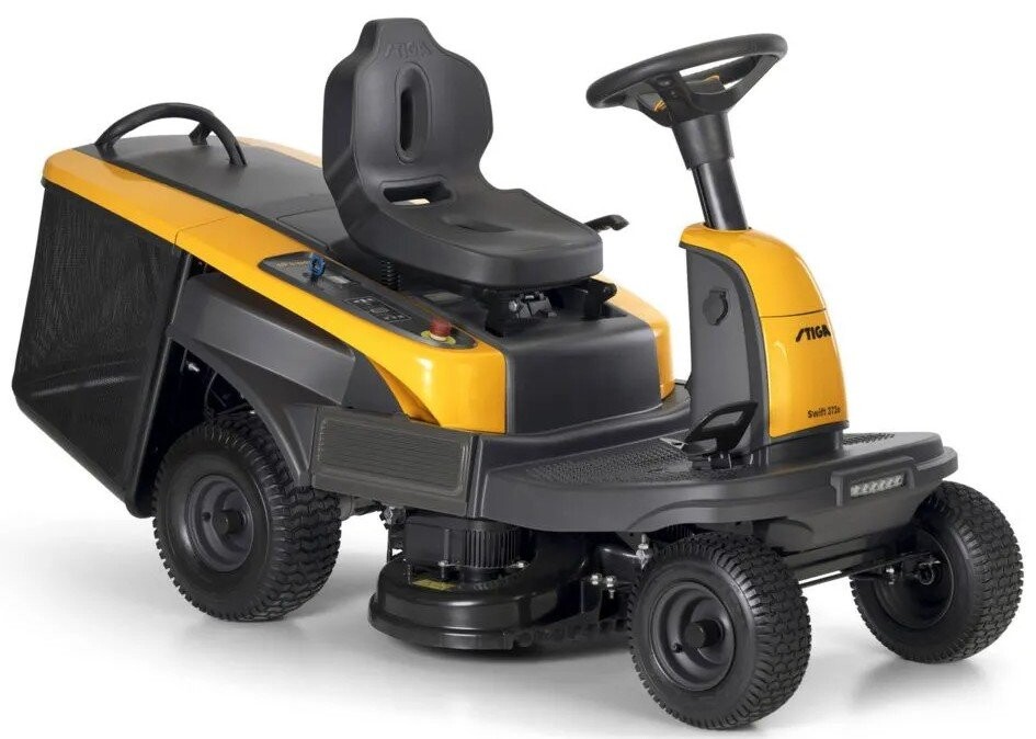

Detta är mitt omdöme om Stigas batteridrivna åkgräsklippare 372E. Jag klickade hem den på black-rean i November förra året. Nog visste jag att moderna konsumentprodukter skulle ha idiotiska säkerhetsfunktioner såsom jag fick erfara med t.ex Makita och min bil från 2018, men så illa som det visade vara här är svårt att greppa. Tur att jag köpte den med 30% rabatt.
Det var en chockartad upplevelse att den visade sig vara så genomgående usel. Det är ofattbart att Stiga inte provar sina egna produkter att de går att använda.
Sammanfattningsvis fungerar den bara på släta fina (redan klippta) gräsmattor utan tuvor, med endast svaga slänter, och där man inte behöver backa eller göra tvära svängar. Den kan alltså inte användas så som man borde kunna förvänta sig av en gräsklippartraktor, dvs som man är van att dessa fungerar. Den klarar inte av den första klippningen av frodigt gräs på försommaren. Detta pga bristande konstruktion och idiotiska säkerhetsfunktioner.

- Idiotiska säkerhetsfunktioner
- Om man kör över en tuva eller fastnar i tjockt gräs så stoppas hela maskinen på 1 millisekund. Man har ingen chans att stanna, backa och/eller höja knivarna. Maskinen är svag. Men det är ok så länge man snabbt kommer igång igen, men hela maskinen stängs av. Man måste
- dra ut nyckeln,
- vänta 6-7 sekunder innan man
- stoppar in den igen,
- vänta några sekunder på att maskinen lyser upp,
- startar tändläget på maskinen med strömknappen,
- vänta några sekunder och
- trycker på knappen för att starta knivarna, och
- vänta några sekunder på att de ska starta, eller så får man trycka igen.
- Detta vill man inte upprepa ofta, men det måste man då maskinen är svag och lätt kör fast. På deras produktsida så står det Njut av kraften. Riktig humor där.
- När man backar så stannar knivarna.
- Detta sker så fort man nuddar gaspedalen, långt långt innan maskinen börjar rulla bakåt.
- Man måste hålla ned en knapp för att det inte ska ske, alltså trycka på knappen innan man nuddar gasen och hålla knappen intryckt hela tiden, och ta bort foten från gasen innan man släpper knappen.
- Problemet är bara att man tappar greppet på knappen då maskinen är så stötig och ryckig. Det är helt omöjligt att hålla knappen intryckt. Det finns ingenting att greppa som kan ge stöd för handen.
- Och det sekundära problemet är att knivarna ska ha några sekunder på att att bestämma sig för att starta igen (efter att man har tryckt på den knappen…).
- Övriga idiotiska funktioner
- Långsam startprocedur
- När man stoppar i nyckeln så tänder maskinen upp, fast först efter några sekunder. Piper gör den också.
- När man därefter trycker på strömknappen så tar det några sekunder innan maskinen går i "tändläge".
- Nuddar man gasen före det så får man en felkod och får börja om.
- När man trycker på knappen för att starta knivarna så tar det några sekunder innan något händer. Ibland händer ingenting, då får man trycka på knappen igen…
- Hur kan Stigas maskiner behöva tänka så länge? En rymdfärja startar snabbare.
- När uppsamlaren är full så piper maskinen. Detta varken syns eller hörs, för man har ju lurar på sig (trots att maskinen är så tyst att det inte behövs något hörselskydd)
- När man får denna varning så finns det ingen marginal utan man måste stänga av knivarna ganska omgående för att undvika stopp i utkastarröret vilket leder till att maskinen går över till mulching, även efter att man tömt uppsamlaren.
- Det går inte att se hur full uppsamlaren är ifrån förarplatsen, utan man måste kliva av.
- Vid fullt rattutslag går maskinen rakt fram. Ja det är sant. Vrid på ratten och tryck på gasen så plöjer den rakt fram. Helt omöjlig i blött gräs eller om det lutar uppåt.
- Man måste smyga sakta för att göra en tvär sväng, men inte ens det hjälper ibland utan man får backa, fast då stängs knivarna av…
- På deras produktsida så står det Smidig .. styr, sväng och kör säkert. Lika hög humor där.
