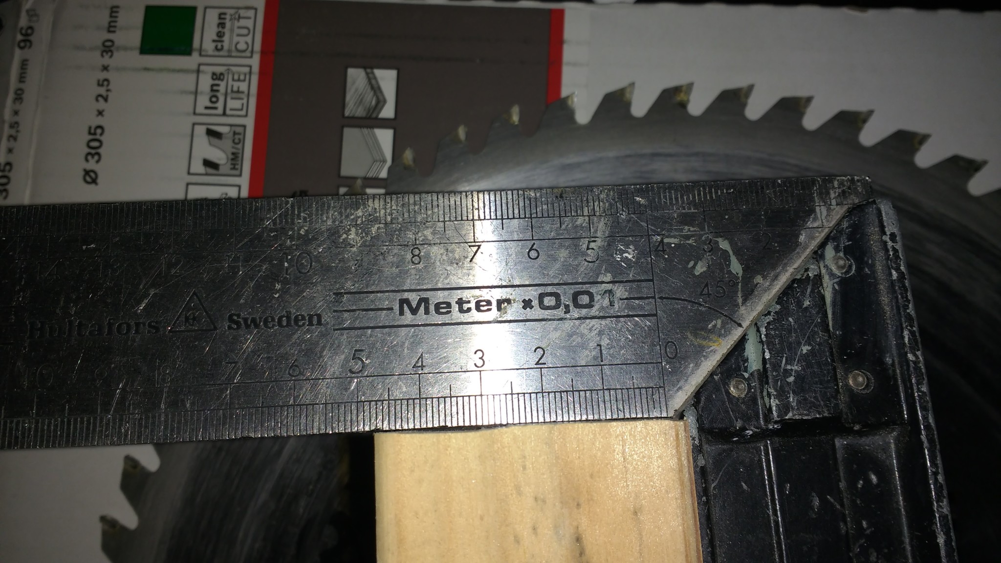

Har Julas 305 mm-såg och det ser ut som att klingan vobblar. Skären blir inte helt raka, mer konkava.
Kan det bli bättre om man köper en ny riktig klinga?
T.ex en sådan här:
[länk]
Ok, har nu provat med en ny Bosch sågklinga och resultatet blir detsamma, se bild. Känner man på klingan så märks det ganska tydligt att konstruktionen måste vara dåligt upphängd i en mjuk plast. Blir till att returnera skiten. Lite synd att de bara kopierat och inte tänkt till på varför. Den kickar igång rejält vid start men det ska ju inte påverka själva sågningen sedan. Dock verkar många vara nöjda enligt betygen på Julas hemsida så kan man ha fått ett måndagsexemplar?
Nytandad sågklinga för trä bredvid en tumstock som mäter noggrannhet på ett trästycke.
