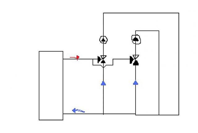

Hej igen. Har nu byggt om mitt system och monterat 2 shuntar och 2 cirkulationspumpar för att kunna styra värmen separat mellan husen.
Jag har pletat ihop en liten bild på hur systemet är kopplat.
Problemet är att det är svårt och få fram värmen, måste nästan ha shunten på max för att det ska dra fram varmvatten och då sticker värmen iväg som faan istället.

vad är det vi ser i bilden?
var är värmekällan & vad är det för värmekälla
var är radiatorerna
har du ett värmekälla som värmer 2 hus?
schuntarna, är dom manuella, eller styrs av utegivare?
hur stor är värmekällan i kW? räcker den till för att värma 2 hus?
Värmekällan är en orlan 60kw panna kopplad till en 3m3 tank.
Shuntarna är vanliga 3-vägs ESBE shuntar. och styrs med evr-c reglersystem med inne och utegivare.
Elementen sitter efter ringen med pil i (cirk pump)
hur många grader schunta du dut innan ombyggnaden till respektiva kåk & hur många grader schuntar du ut idag?
kåkarna bör ju behöva exakt samma gradantal vid samma cirkulation på systmet
Är den ena pumpen större än den andra?
Utan primärpump kan du få ett sådant fenomen om båda slingorna inte är balanserade.
Pumparna är olika stora och jag har märkt att den stora drar vattnet bakvägen genom den mindre pumpen.
Hur fungerar det med en primärpump? Vore ju bra och ha en pump som matar båda slingorna, men vad händer om båda shuntarna stänger? måste man cirkulera hetvatten då?
Jag har en kort kulvert från pannrummet i garaget och in i huset sedan kanske 10m till shuntarna tot max 20m 1" rör fram till det nya som jag dragit 28mm koppar.
Har också märkt att det blir varmt som faan i ena huset som har mindre värmebehov men får varmt returvatten från det mer energikrävande.

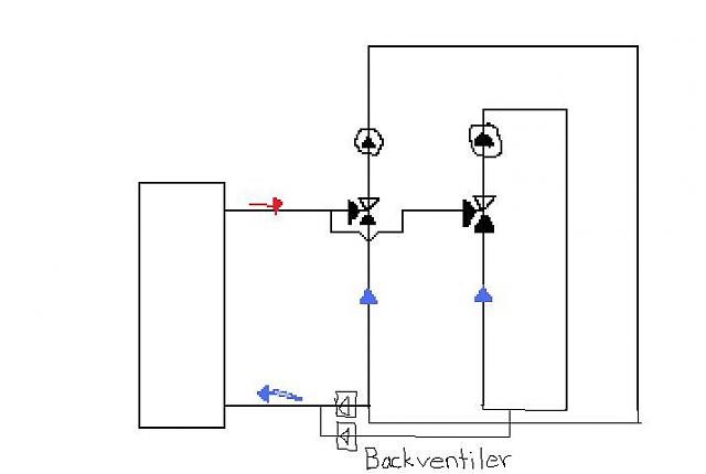

tänkte annars dra om returerna och sätta in backventiler så att inte returen kan gå "fel" håll se bild

Tack för svaren, delade på returerna och monterade backventiler så att inte returen kunde blandas mellan systemen samt att returen inte kan gå bakåt från tanken. Nu verkar det fungera perfekt.
