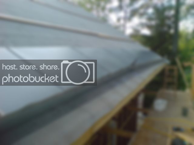

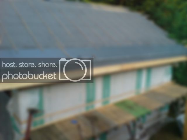

Nu har plåtslagaren kommit, jag har börjat med takfotsbrädan och väntar på hjälp som kommer nästa vecka som ska hjälpa mej med vindskivor och att spika tegelläkt.
Första bilden är på garaget

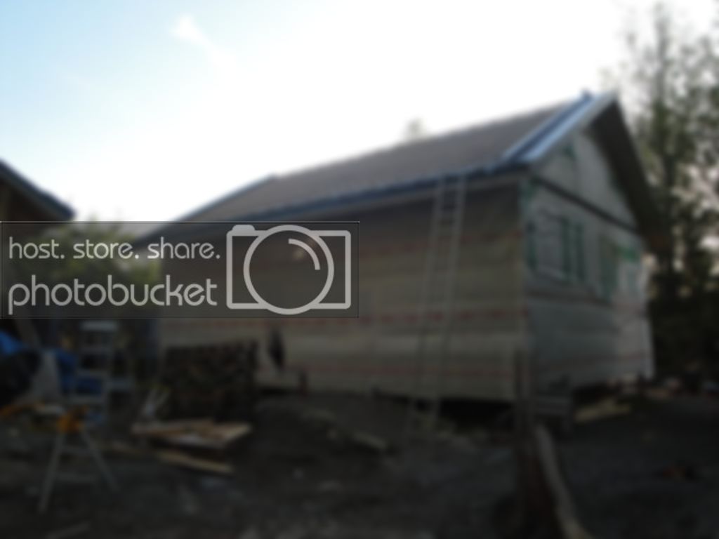

Detta är husets baksida

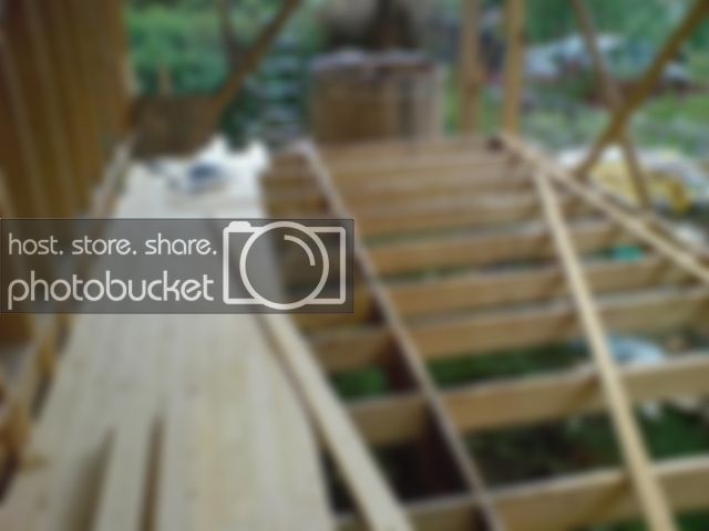

Här har jag börjat med min altan, där OSB ligger kommer trappan att finnas, har börjat mäta lite på det så att jag kan svetsa ihop något snart.

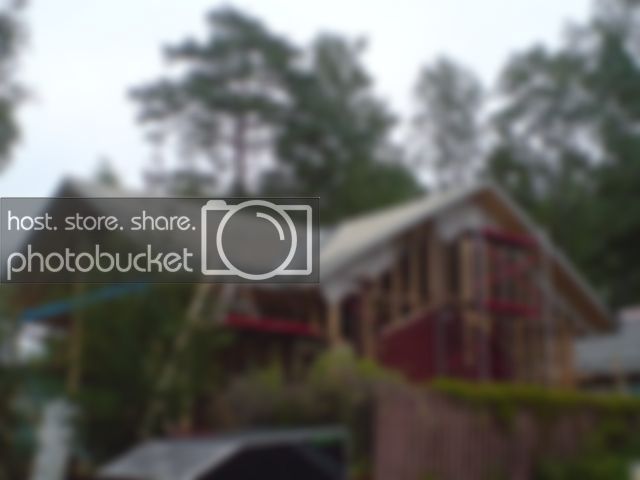

Nu måste ställningen upp så att vindskivorna kan komma på plats.
Nu börjar taket likna något
Har snart fått klart för att lägga upp betongpannorna, har börjat så smått med att få tätt och spika panel.

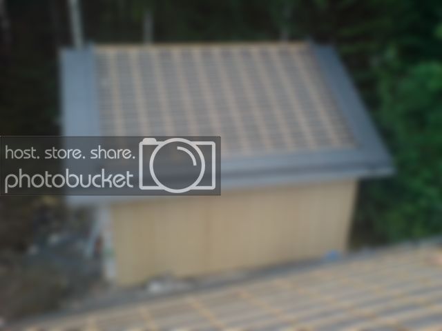

Har tagit den här bilden på garaget när jag står på hustaket.
Nu börjar man se hur det kommer att se ut.

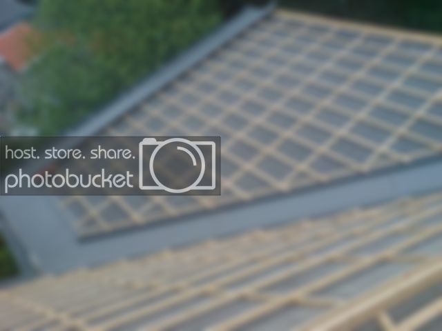

Den här bilden är tagen på hustaket och man ser också en panna som används för att mäta.

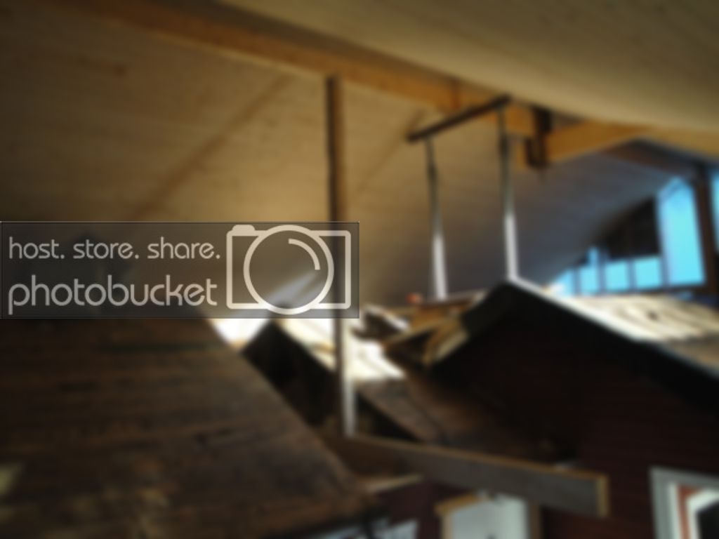

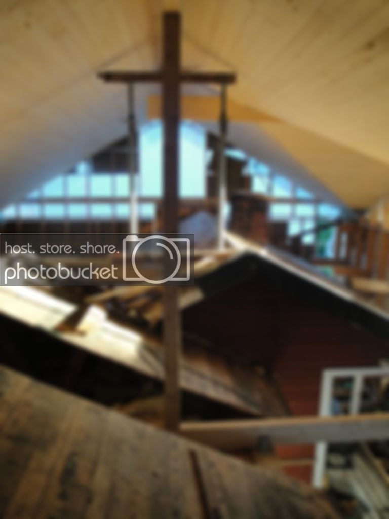

Lägger upp några bilder som jag tog i går kväll.
Börjar med en blid på en del av altanen som jag har provlagt på.
Och så några på utsidan
Garaget
Husets baksida
