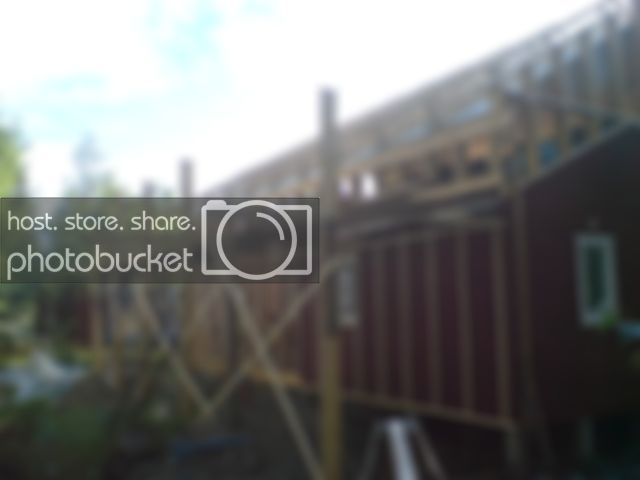

Ombyggnad av sommarstuga

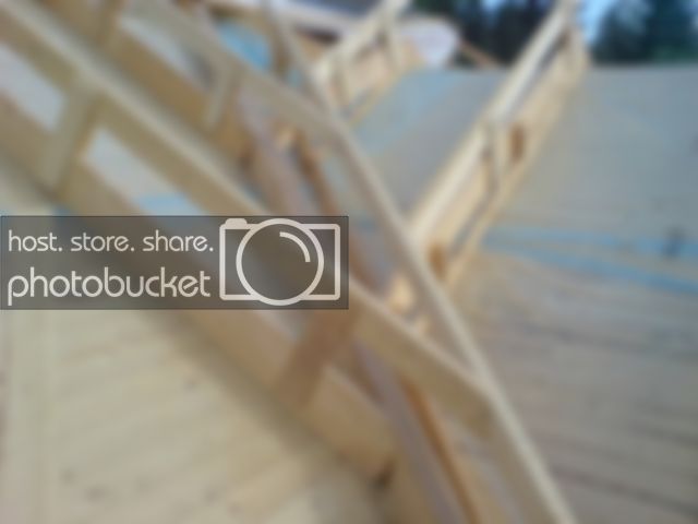

Huset är i förhållande bar skick och eftersom jag bor i den gamla delen med mina barn var annan vecka och jag bygger den andra veckan passade det ganska bra. Ytterväggar kommer på dom flesta ställerna bli innerväggar, jag kommer i stort sätt bara ta bort ca 4m av en gammal yttervägg som inte kom så bra. Yttertaket kommer att tas bort på hela huset men inner taket kommer att sparas på en del. I den del där det blir kombinerat
kök/v-rum kommer det bli ca 5,5m i takhöjd och med ett utseende som ska föra tankarna till en rustad fd industrilokal.
Lägger upp en bild på det jag håller på med just nu.

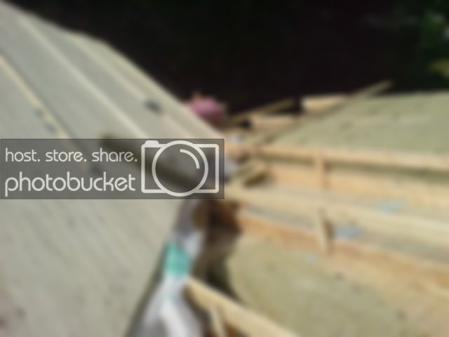

Har inte hunnit göra så mycket på ett tag men har gjort lite mer ställning för att kunna göra taket på framsidan i helgen
Riktigt intressant! Hoppas på många bilder under byggets gång.
Har isolerat och spikat tak på halva framsidan nu i värmen
Har precis åkt och tagit ett dopp i Mälaren (26 grader
) för att försöka få bort isoleringen.
Ska uppdatera med mer bilder vilken dag som helst.

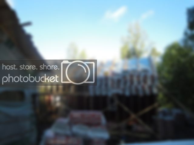

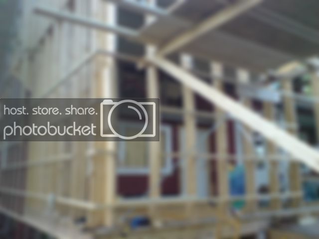

Imponerande arbete, men kanske en dum fråga, varför har du inte satsat på en riktig byggställning?
Skulle inte detta underlätta?
Lägger upp lite nya bilder om det är någon som vill se vad jag pysslar med på lediga stunder.
Takstolarna fanns tyvärr inta att köpa färdiga
Gick skapligt att få till detta

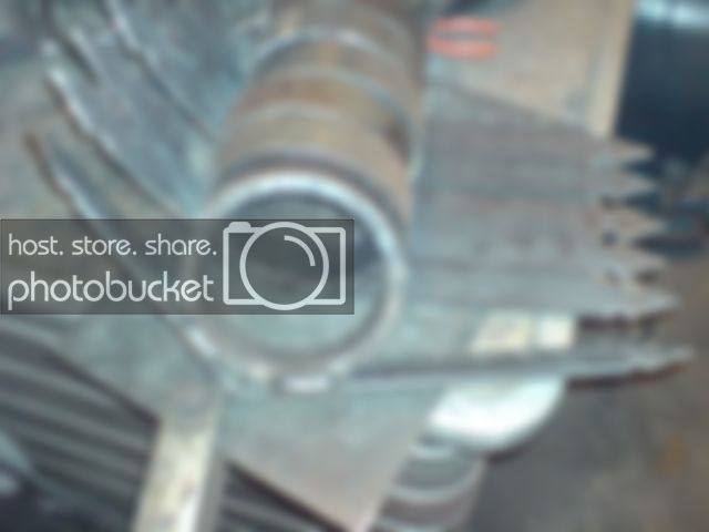

Har gjort några fästen som kommer att sitta synligt i tak konstruktionen ute på altanen, ska bara snabbrosta dom innan montage.

Kör du på frihand, eller har du en ritning att utgå ifrån?
Jag har en grundritning med viktiga mått, tex bredd, djup och höjd men sen bygger jag efter eget huvud.
Har tagit hjälp med riktiga ritningar och för att veta och inte tro att det tex håller
Ang hur det kommer att se ut har jag bilden mer eller mindre klar i huvudet, tycker att det är kul att prova lite nya grepp och det betyder ibland LPP (löses på plats)

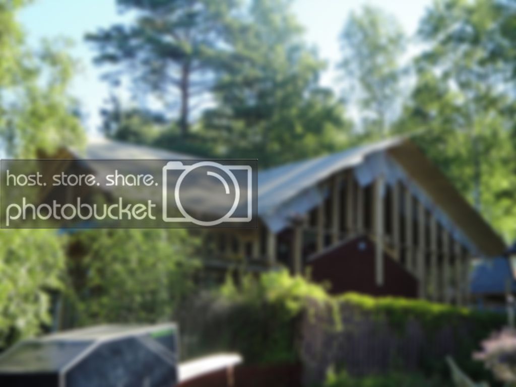

Har fått tätt tak nu
Det har varit lite att tänka på och det är tur att man inte har anlag för att bli gråhårig, du hade jag varit vit nu.
Jag började att gräva ur för plintar den 1/4 och bestämde mej för att inte raka me förrän taket var tätt så nu får man väl göra det vare sig det behövs eller inte.
Lägger upp lite bilder på det sista som är gjort, ska försöka få ihop ett annat projekt nu som har fått vänta och för att ladda inför nästa drabbning.
