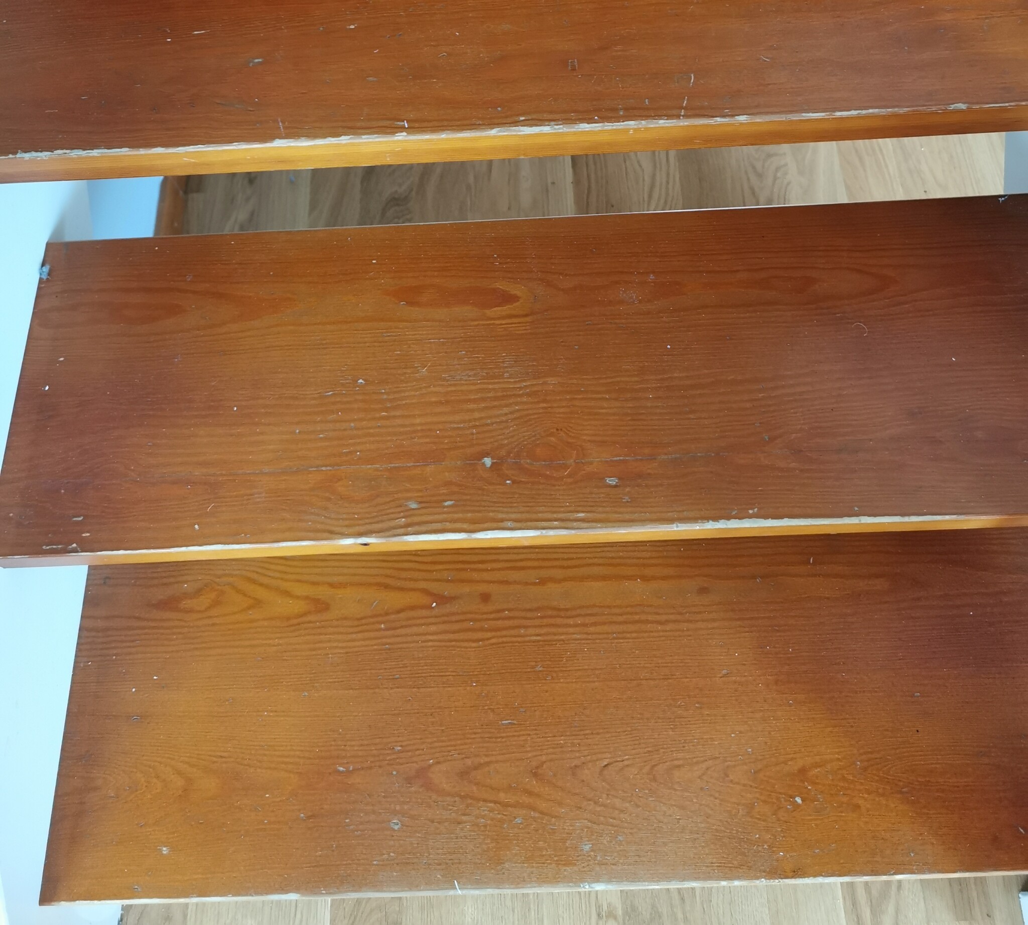

Hej, har ni tips om hur man ska göra med trapporna? Se bilden. Ska man slipper och sedan måla?
  • Trätrappsteg med slitage och repor, fundering om att slipa och måla för renovering.

Slipa bort lacken till rent trä. Sen målar du i vanlig ordning.

Det beror på hur man vill att det skall se ut.
Man bör (=måste) göra rent och gärna slipa ytan så ny lack eller färg fäster ordentligt.
Om man skall lacka med transparent golvlack som det är nu kan nöja sig med att slipa lätt för hand med sandpapper och lacka om. Då kommer det att behålla nuvarande mörkgula färgton. Eller så målar man i den färg man vill byta till. Då kan nuvarande lack vara kvar under.
Vill man lacka med transparent lack och få det att se ut som nytt trä får man först slipa bort all nuvarande gulnade lack (med slipmaskin) innan man lackar med golvlack.
