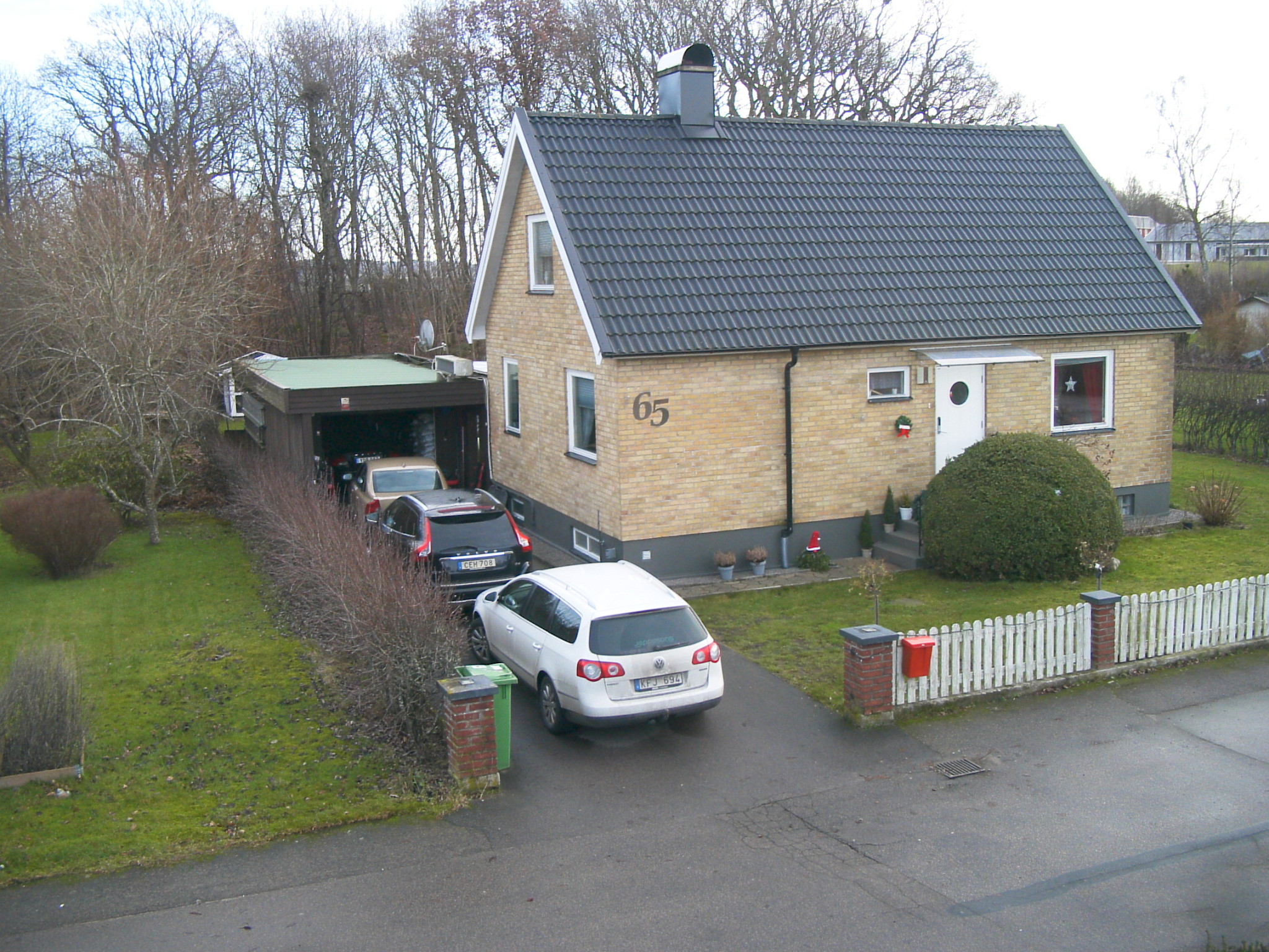

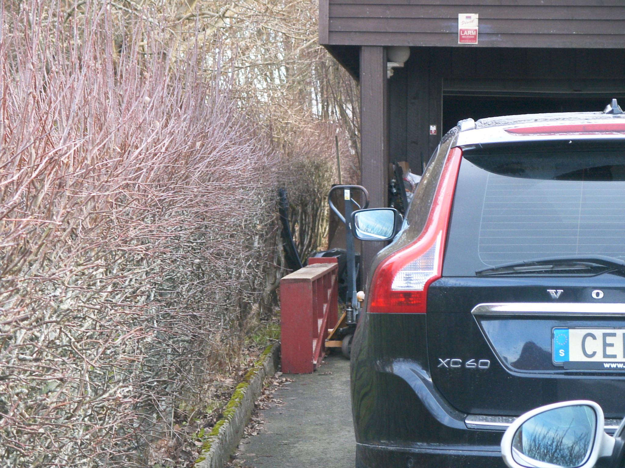

Nu till saken; vår granne vill delvis riva sitt skruttiga garage och behålla en långvägg i bra skick som är 8 m.
och andra ledden blir då 5 m = 40 kvm. Grannen har motsatt sig en nybyggnad även om stipulerade 4,5 meter följes. Frågan är om byggnadshandläggaren kan lägga sig emot att befintlig långvägg till garaget utnyttjas och faller inom ramen för om och tillbyggnad ?
Till saken hör att den är bygd och därmed garaget 90 cm från grannens tomt fullt lagligt 1958.
