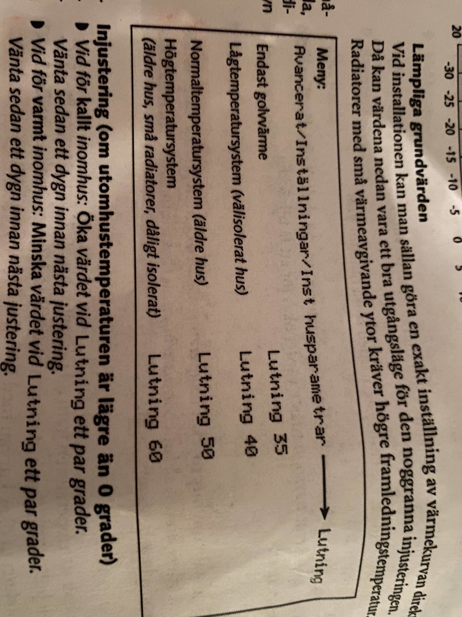

Inställningar för en CTC panna är idealt olika beroende på om det är vattenburen golvvärme eller radiatorer. I vårt fall har vi ca 30m2 vattenburen golvvärme samt 90 m2 radiatorer….vad tror ni om detta? Vad bör man välja? Om inställningen ska vara till ett fritidshus, hur mycket kan man dra ned? Vad kan man göra, t ex nattsänkning? Pannan är en CTC från 2007… Tabell som visar justeringar av luftningstider för olika värmesystem vid kallt väder.
Det blir radiatorerna som styr vilken värmekurva som krävs eftersom de kräver högst framledningstemperatur. Golvvärmen har en shunt som sedan tar ner temperaturen till den som golven ska ha.

Det bör finnas en inställning för temperaturförskjutning, den kan användas för att höja/sänka temperaturen.
Finns innetemperaturgivare?
