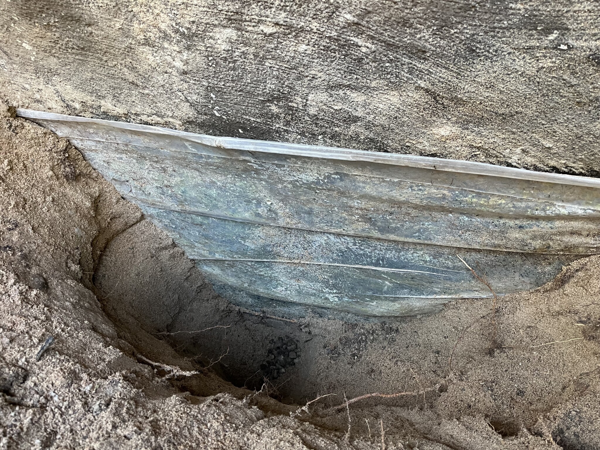

Hej! Någon som vet från vilket år detta kan tänkas vara gjort? Hus från 1971/72. Ingen uppgift om dräneringen. Det sitter alltså en tämligen tunn plast mot betongen. Den tycks sluta ca 1,5 m ned. Har inte kommit ned till sockeln än. Fyllnaden är bara sand.
  • Plastskiva mot betong grundmur ovan sandfyllning, del av husdränering. Hus från 1971/72, okänd ålder på dränering.

Ganska svårt att svara på. Gissar att plasten kommit dit i efterhand. Kanske 20-30år efter. Men som sagt nästan omöjligt att veta. Man kan få lite mer info om man gräver fram dräneringsrör och dagvattenrör. Och ser vilka sorter som använts och om plasten har monterats i samband med dem.

Yes jag ska ta mig nedåt är planen! Är det som så att man inte använde plast på 70-talet?
Claes Sörmland
Sand och tegelrör är traditionen. På 70-talet börjar plaströren komma, ofta är det PVC-rör på den tiden. Rullar med korrigerad slang med hål i. Grus ersätter då sand för sand funkar inte med hålen i plasten. På 80-talet tar plasten och gruset över helt.
På 80-90-talet tar väl Platonmatta plats. För att i slutet av 90-talet-00-talet delvis ersättas av Isodrän.

Detta är något eget hittepå som inte har med någon gammal byggstandard att göra.
En högst tveksam metod dessutom, eftersom man inte får ut vattnet från väggen (det som kommer utifrån).

Ok ska ta mig nedåt och se vad för rör det är.
