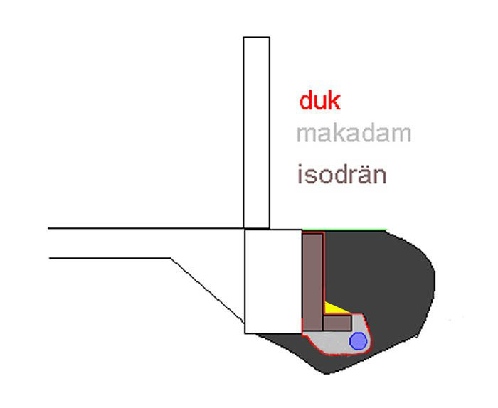

köpte ett hus nu idagarna och där är endel som börj åtgärdas både
av mitt eget tycker för o veta att de är gjort ordentligt samt att
bes mannen tyckte att de borde göras.
huset är fårn 1857 men hela grunden är ombyggd i ettaper.
delvis utgrövd ineifrån o 500 makadam 50 isolering (typ frigolit)
50 betong o sen är allt penslat med asfalt/kära som där sedan står
en trä syll på. på norrsidan har samma man (under 60 talet)
gjort om dräneringen på noirsidan då huset liger i en bake och
där är ett ständigt "tryck" på från denna sida. min tanke är nu
att jag ska gröva upp dom gamla lerstensrören o läga ner nya moderna
pvc rör med ny makadam.
min fråga är då hur djupt bör man gå ? ska man ner under grunden me röret
eller i höjd me de ? kan de funka att även lägga ny isodrän mot huset o sendan
röret under o så fyller man upp me makadam ?
kan jag dra ut rören sidan om huret bara så vattnet fortsäter ner i baken
sidan om huset ?
finns de sidor där man kan läsa och kanske till och med se i genomskuret hur
det bör se ut för o funka mäst rätt ?

Jag hade nog lagt röret lite längre ut samt gjutet en klack (gulmarkerat) vilket jag lärt mig att man skall göra för att lättare leda bort vattnet som rinner längs väggen, till dräneringsröret.
Men jag är ingen expert alls, har bara pratat med en "som visste" hur det skulle vara.
