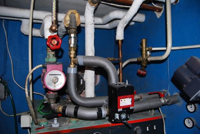

Ska se om jag lyckas få på pränt vad problemet är..
Med ett par minuters mellanrum så har vi ett djävulskt oljud från cirkpumpen (modell äldre 3fas) och radiatorslingan. Det är lite så att man vissa gånger håller andan och hoppas inte pumpen ska skära.
Vi har upplevt det tidigare säsonger och så smått förstått vad det innebär att luften kaviterar i pumpen men nu börjar det bli helt sjukt högljutt..
Börjar fundera på om det kan vara luft som åker runt och väsnas?
Vi har ett öppet system med automatluftare tror jag det heter men hur vet man om den funkar? Mässingsknopp som sitter på skvallerröret ungefär..
Om det nu är luft (det borde ju inte vara syre eftersom vi har 60 grader framledning emellanåt..), hur får jag den att stanna någonstans så jag kan lufta ur den :/

Dags att byta pumpen?

jag tror inte på kaviation utan snarare lager.
Är det torr eller våt motor? I en torr motor så kan du själv byta lager, men i en våt så är det sintrade glidlager.
Troligen har du en våt motor där något lager är så slut så att pumphjulet ibland går emot huset.
När du byter pump, så tänk på att "alla" gamla c-pumpar är överdimensionerade, du kan i princip alltid byta till den minsta tillgängliga på marknaden. Ta gärna typ en " Wilo Cirkulationspump Stratos PICO 1-fas " på 20W, den räcker för en normal villa på 500m2!

torr eller våt...erm..våt antar jag, likt de flesta cirkar jag sett så kan man lufta den med en skruv i mitten och då kommer ju lite vatten.
Jag antog förra säsongen att det rörde sig om lite harmlös kavitation för det uppstod typiskt efter driftstopp eller t.ex. vid skymning när framledningstempen ökar flera grader hyfsat fort. I år låter det ju dock många resor värre därför blir jag lite orolig att det kan vara pumpen i sig självt, det låter även ibland vid konstanta temperaturer, som att luft passerar.
Den där är det dags att byta! Dels för att du inte vill ha ett driftsstopp på julafton och del energimässigt! Mät om pumpen är 130mm eller 180mm mellan dom stora muttrarna som pumpen sitter fast med, tänk på att själva pumpen är lite längre än kant till kant på muttararna, pumpens gänggång går ju lite djupare... Finns ersättningspumpar som passar! Trefas är ju lite overkill, pumpen som du fått rekomenderad är helt OK! Men för den kräsne finns det cirkpumpar som bara tar 5W, fast dom kostar ju en slant extra (ganska mycket extra) Har två 5W:are själv och jag tycker det funkar kanon!

0.5 har jag det på, värmer bara källare+1 plan ovanför och har förvisso 2 radiatorer på vindsplan men de håller bara frostfritt. Öppet system som sagt..den röda markeringen på manometern står på 0.5 så därför har jag alltid återfyllt till samma och fyller jag mer så kokar överflödet ut i skvallerrör.
