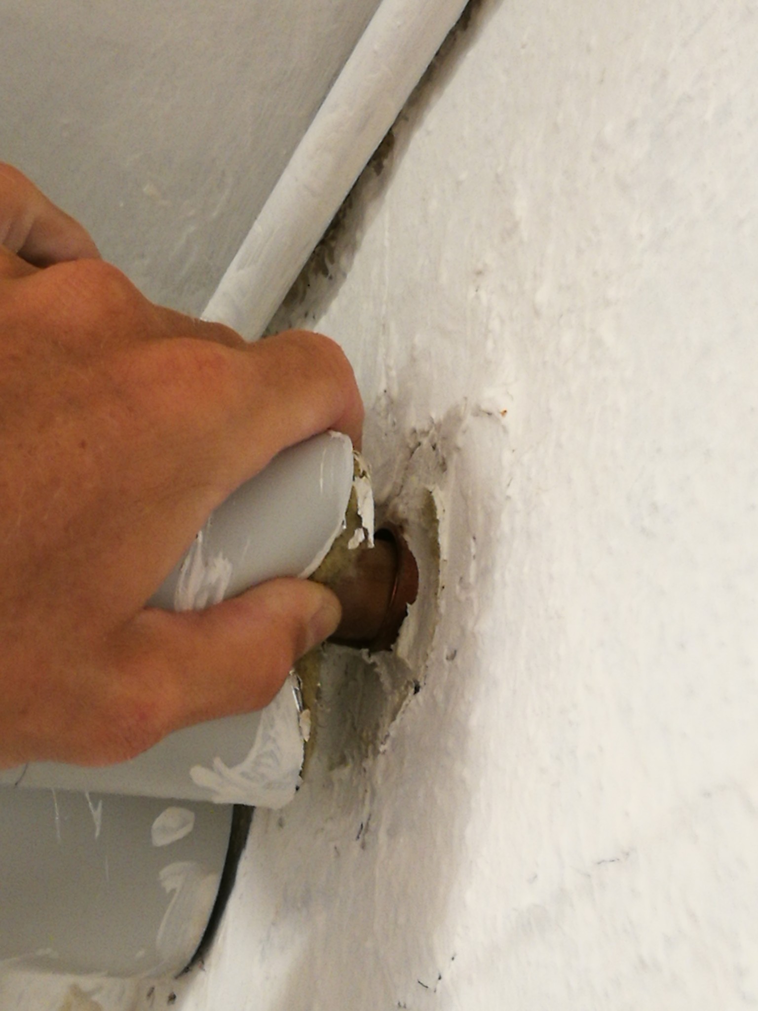

Det med turbulensen finns kvar ute i gatan oavsett ni stängt inne eller inte , det är vattnet som strömmar
förbi ert avstick som gör det . . Det blir som att blåsa i en flaska . Det kan inte jag avgöra .om det finns
något som kan göra det
Då kan det bli lågfrekvent darr i rören in , ( mycket svårt att mäta ) Genom väggen ska det vara isolering
runt rören , brukar nog vara det , och en liten bit in , sedan kommer FJV-verkets ventiler , och efter det är skarvas
dom till värmepaketet och det gör installatören och det är eran anläggning efter ventilerna , FJV: s leveranspunkt
Det med att stänga hela FJV-nätet kan nog inte göras utan att dom själva ska göra något eller ett haveri på det

Tack för att du tar dig tid att dela med dig av din kunskap! Hrm...ljudet har ibland påmint om att man blåser i en flaska...
Ska ta foto på där röret går in,ingen isolering ser det ut som...
Funderar på hur man går vidare? Har lagt ett ärende till miljöförvaltningen och väntar på kontakt.
Tänker att de kanske kan göra mätningar på ljudet och avgöra om det är luftburet eller stomljud och om det går att visa på att ljuden kommer via rören så efter det trycka på att kommunen ska kolla vidare på vatten,avlopp och fjärvärme? Tror du att det är möjligt med sådan turbulens via vatten eller avlopp också? Som också är svårmätt?
Eller är det fjärrvärmen i första hand?
Hand applicerar härdad kitt runt fjärrvärmerör i grund.
Här är foto på fjärrvärmeröret i grunden. Det är någon slags härdad kitt/fog runt röret.
