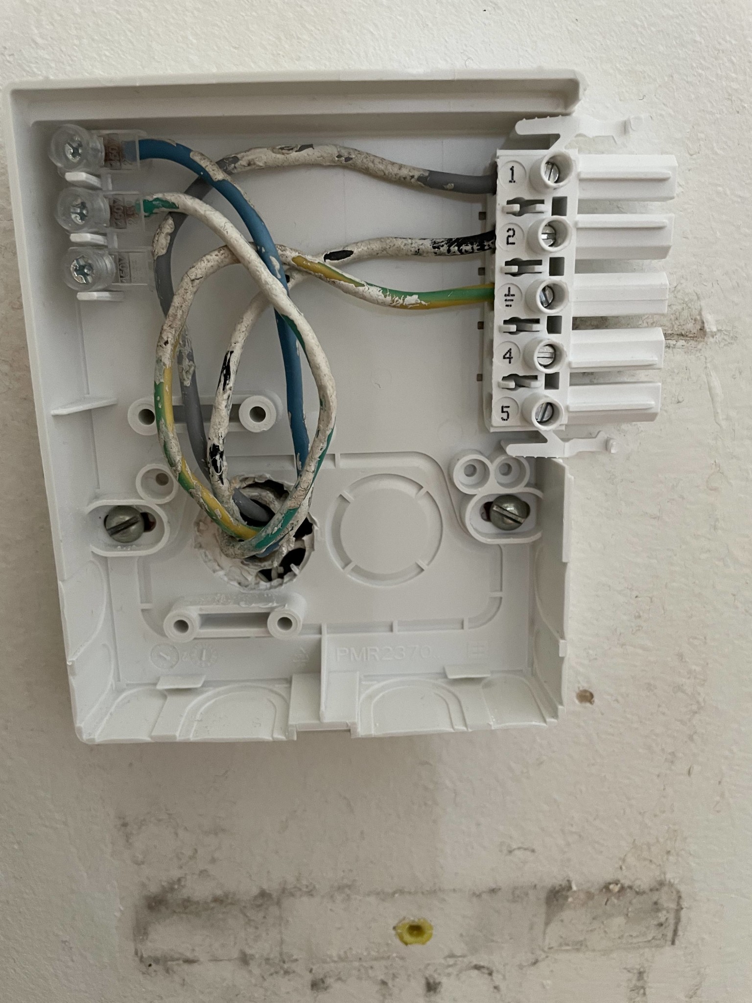

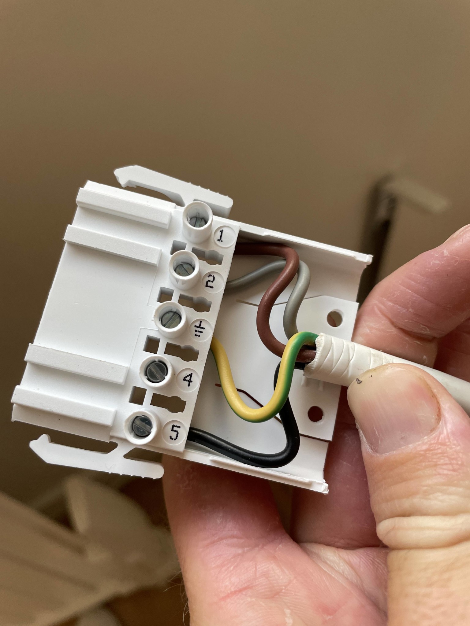

Har bytt ut samtliga elradiatorer i vårat hus från 1979 till oljeradiatorer. För att både vara ekonomisk och inte bara köpa nytt fick jag tag på begagnade oljeradiatorer. Dessa ska bara vara stödvärme vid riktigt kalla dagar då vi annars värmer huset med luftvärmepump. Problemet är bara att vissa element blir endast supervarma. Det är vissa av dom element som är 400v. Färgerna på kablar som kommer ut från väggen har inte dagens standard som jag förstår det? Har haft elektriker här som inte blivit kloka så tänker att jag ställer frågan här. Vad gäller för installationer från 1979? Kan det vara felkopplade om dom bara blir supervarma? Eller är termostaten troligtvis trasig?

Troligen var de gamla radiatorerna 400V.
Vad har du om du spänningsmäter mellan 1 och 2 i uttaget?
Är de som blir supervarma, 230V möjligen? :thinking:
Du vill alltså att dom ska bli varmare än "supervarmt".
Har elektrikern mätt upp att det är två faser (400 V) som är kopplade till elementen?
Vad säger typskylten på elementen?
Det jag spontant kommer på är att de "supervarma" elementen har en slavutgång, kopplad efter termostaten som råkat får en fas på sig, och därför går förjämnan?

dom som endast blir supervarma är 400v
Har du någon beskrivning av vilken färg som är vad i elementets anslutningskabel? Ett möjlighet är som @Fotografen skriver att du kopplat matningen till utgången för slavstyrning. En annan möjlighet är att termostaten är trasig. Finns det någon indikering på termostaten som talar om ifall den jobbar?
