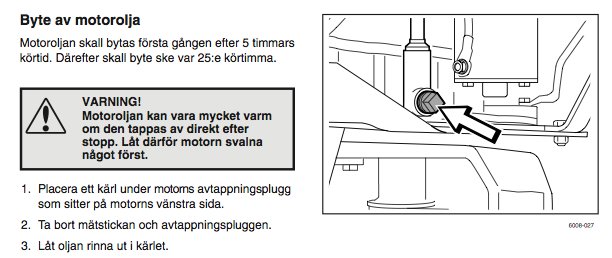

Nu har jag en lätt rundad oljeplugg på min HQ Rider RS.. J@:kla sabotage att inte sätta en sexkant..:mad:
Någon som vet var man hittar en 7/16" fyrkantsnyckel? :x
1
Lobomatic.se katalogen sidan 106. Där finns verktyg till skruvskallar som man inte trodde fanns
7/16 är ju ganska precis 11mm art nr 35881 borde bli bra
