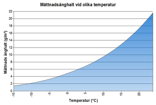

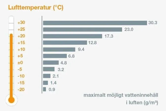

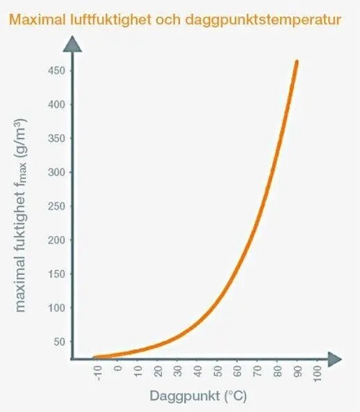

Angående torr luft:F FredrikSthlm skrev:
Luftfuktigheten är beroende av temperaturen, kall luft kan innehålla mindre mängd fukt än varm luft.
En kall vinterdag med en RH ute på 90% så blir RH inne på kanske 30%.
Gamla elradiatorer med bimetalltermostater har ett dödband/"till-/frånslag"/temperatursvängning på kanske 5⁰, å bara för att man inte vill ha det "för kallt" så höjde man temperaturen lite, därav blir luften "torrare".
Här är några grafer:
Här förklaras luftfuktighet:
https://www.smhi.se/kunskapsbanken/meteorologi/luftfuktighet

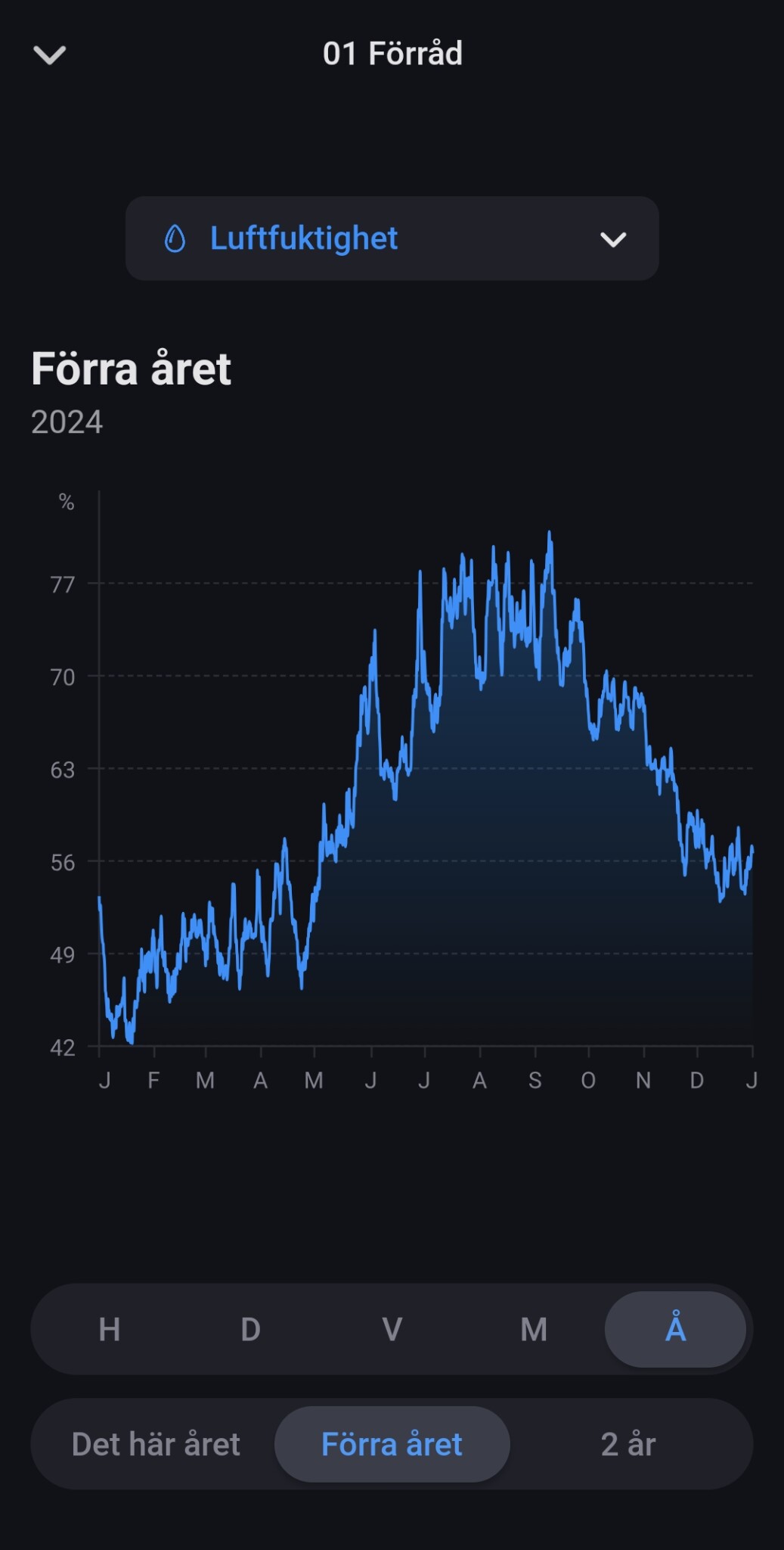

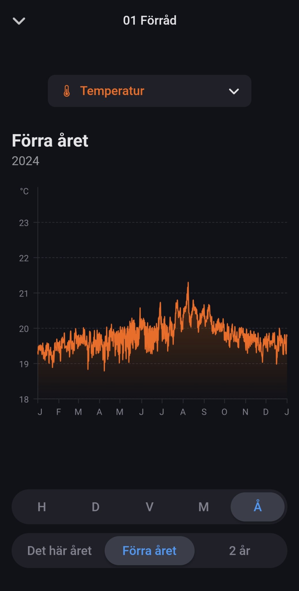

Edit:
Här är två grafer över temperaturen och RH i vårt källarförråd, vi har vattenburen värme;
