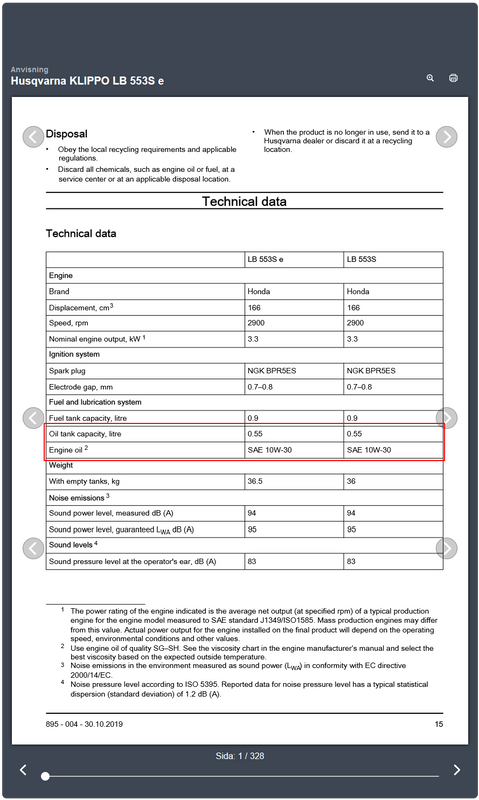

Fick du någon ordning på ditt oljebyte i din KLIPPO? Jag är inte helt säker men det var väl den modellen som hette "COMET" förut. Men i vart fall - oljemängden 55cl är helt rätt. Se bilden nedan. Skärmdumpen är från:
Husqvarna KLIPPO LB 553S e bruksanvisning
Det står samma i min instruktionsbok. Men det är ju ändå för mycket av någon anledning. Kollar man motorn direkt hos Honda så står det istället 0.40l. Men ingen vill svara vilket som är rätt. Vad jag till slut gjorde var att ta ut 0.15 L och då var det exakt i mitten på stickan. Sen har jag faktiskt inte kollat nu efteråt om jag måste fylla på lite till när jag kört en gång.
