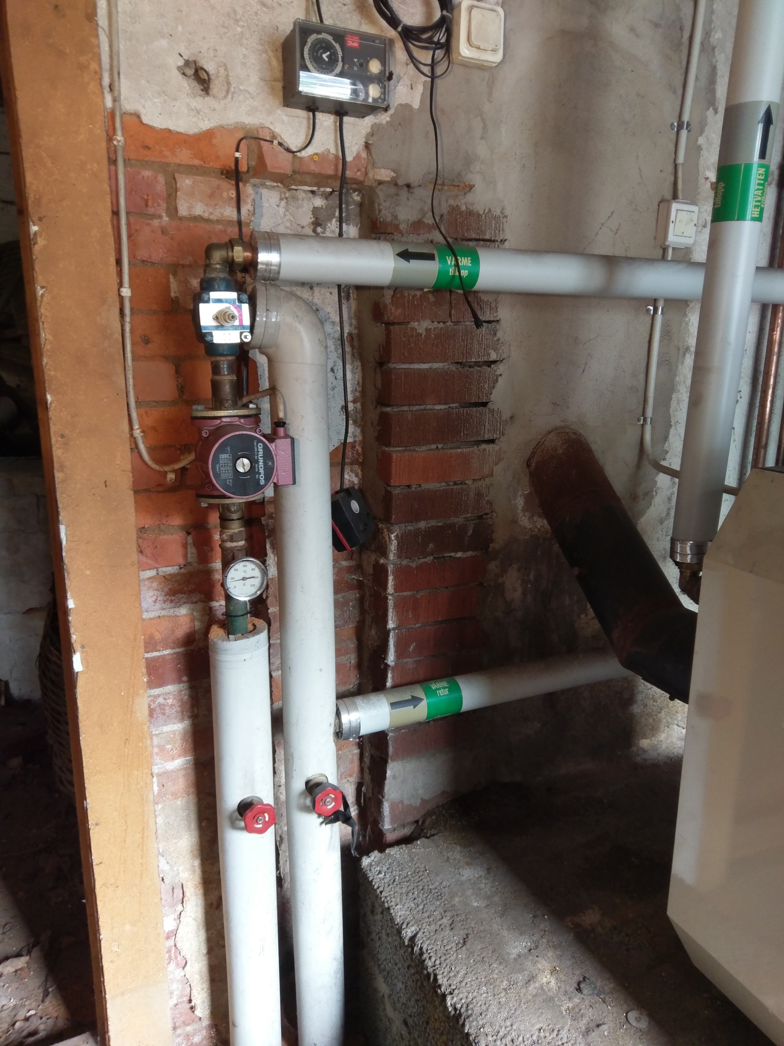

Skall ringa en VVS firma imorgon och höra angående provtryck. Såhär ser det ut brevid pannan, ser ju ut som att de är stålrör som går ner i marken, men kanske övergår i koppar eller dylikt. Systemet ser ju inte så gammalt ut, pannan e från 2009 så de kanske bytta de mesta då.
  • Rörledningar och VVS-installationer bredvid en panna, med synliga stålrör och mätare på en tegelvägg.

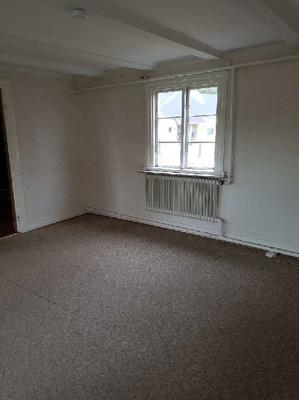

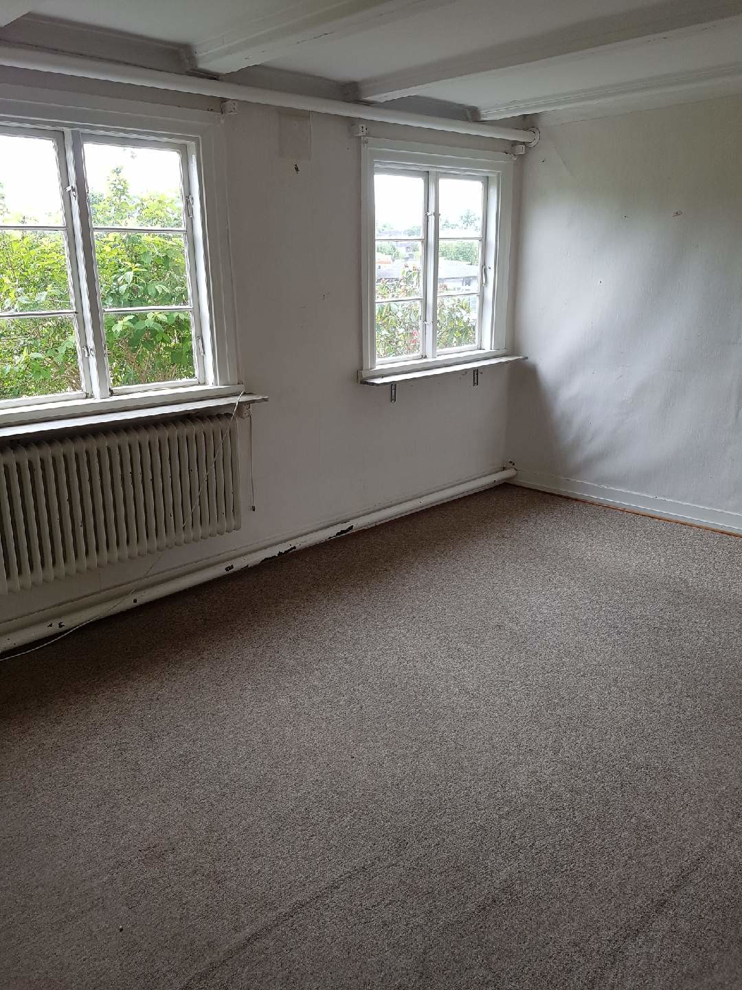

Såhär ser radiatorsystemet ut inne. Grova rör, sen övergår ser i vanligt typ 15mm 2 rör i andra rum plus övervåning.
  • Vitmålat rum med gamla radiatorer under två fönster, synliga grova rör som leder varmvatten.
  • Ett vitt element under ett fönster i ett tomt rum med synliga rör längs taket och väggarna.
Du kan ju kolla vilken effekt du få på ett liknande element från lenhovda. Gå in på rinkabyrör och kolla. Jah höftade lite efter bilden. Jag gissar på storleksordningen 600W vid dt50grader. Dvs klart mer än en värmepump trivs med. Drygt hälften av det vid dt 30. Som funkar med värmepump.
