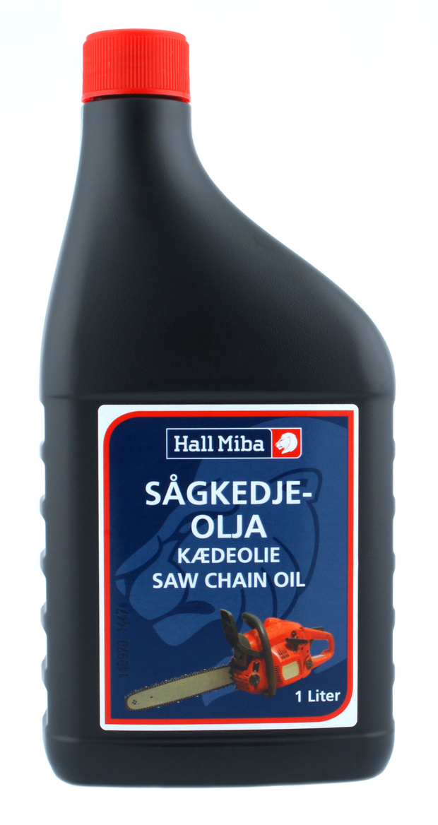

Om inte annat blir det j-vligt dyrt att köra med symaskinsolja. Annars funkar det nog rent smörjningstekniskt utmärkt. Själv brukar jag köpa Hall Milba sågkedjeolja på ICA. Hyfsat pris och jag slipper åka till någon specialbutik.
Vad är Hall Milba olja för något?
Det är varumärket alltså, som saluförs av ICA.

C
Rejäl skrev:
Ok, det var ett märke jag inte har sett😀
Nä, och det är nog inte heller något märke som borgar för någon exceptionell kvalitet eller nåt sånt. De verkar vara en hyfsat stor distributör av "bensinmacksprylar" och vissa prylar säljer de under eget varumärke, och jag misstänker att dessa tillhör budget- snarare än premiumkategorin.

C
Rejäl skrev:
Är det typ på Maxi du köper det?
Sågkedje olja duger det säkert till..
Japp.
Precis så jag tänker.
P.s. köper även ICA:s Alkylatbensin, även den har bra pris.
