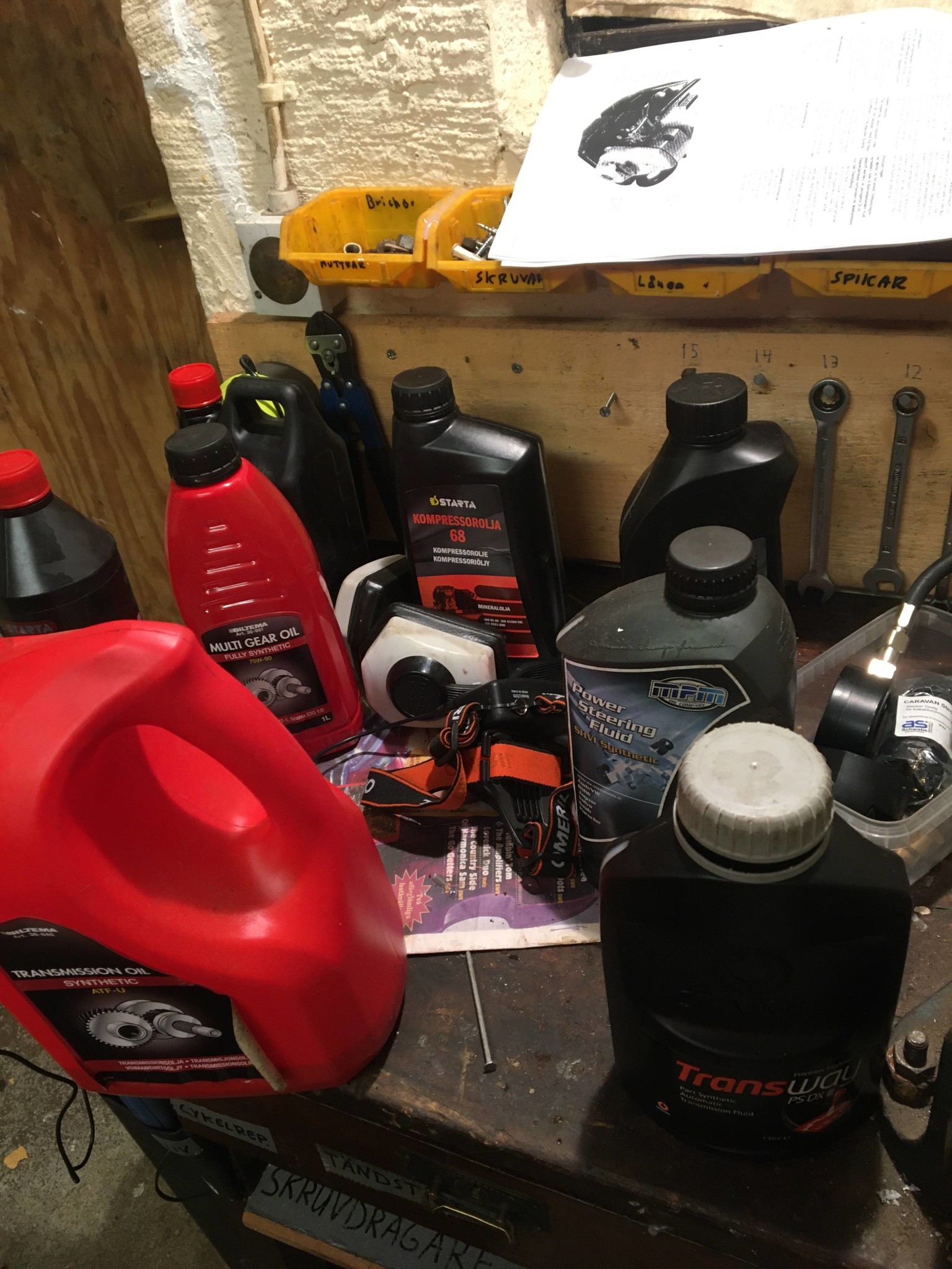

Hej, det skall i olja i varvtalsregulatorn som motsvarar SAE 10. jag kollade igenom alla oljor jag har men det står inget SAE värde alls på nån... kan det vara kompressoroljan som borde fungera bäst?
Det är till en bensinmotordriven pinnsvets
Kompressorolja är nog aningen för tjock, jag tolkar tabeller som att ISO68 motsvarar SAE20, dvs lite tjock vid drifttempratur. Och regulatorn blir kanske inte så varm heller, dvs sämre med tjockare olja.
Men du kan säkert prova, den kommer troligen reglera långsammare på ändringar i last och variera lite mer innan den blir varm.

En vanlig 10-30 olja borde väl fungera bra?
Biltema har SAE 10.

grejt, jag får skaffa det på biltema när jag passerar nästa gång..
jag slog i lite av 10W-30 så länge, det fanns en del i redan så det var bara för att fylla upp till nivån...
