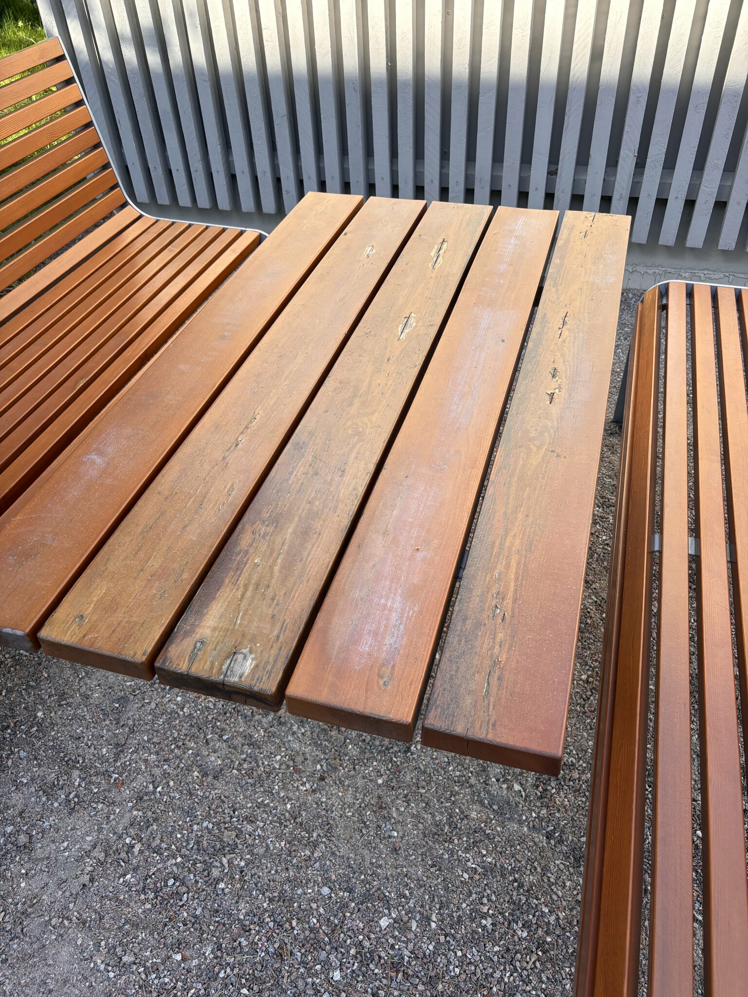

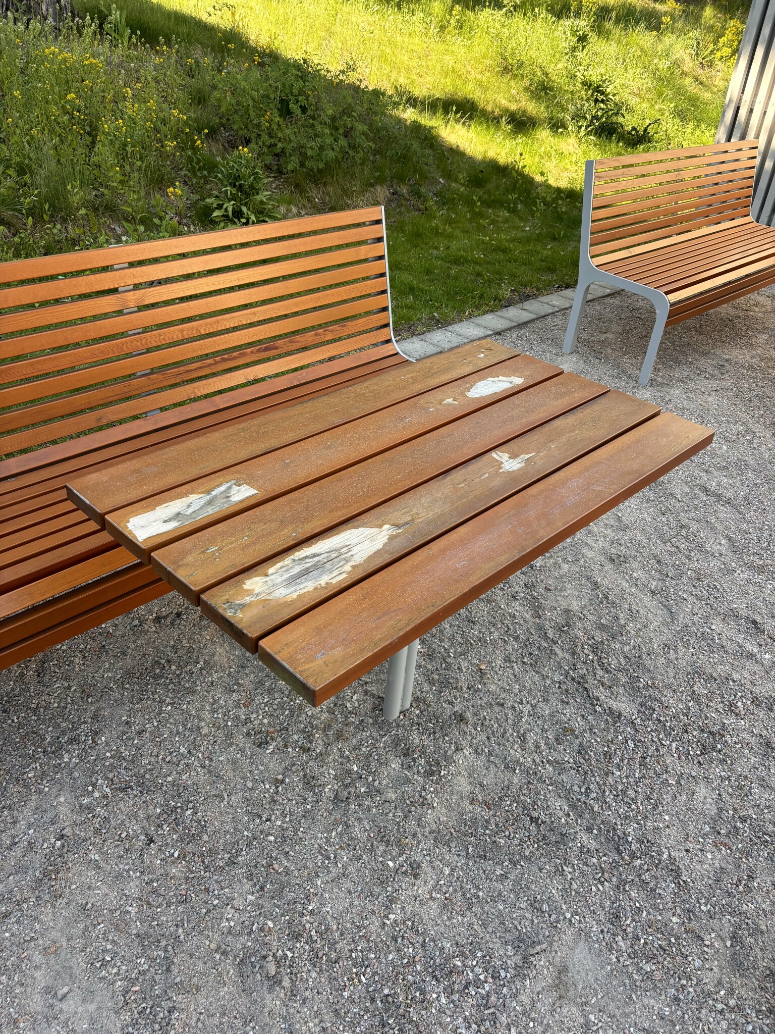

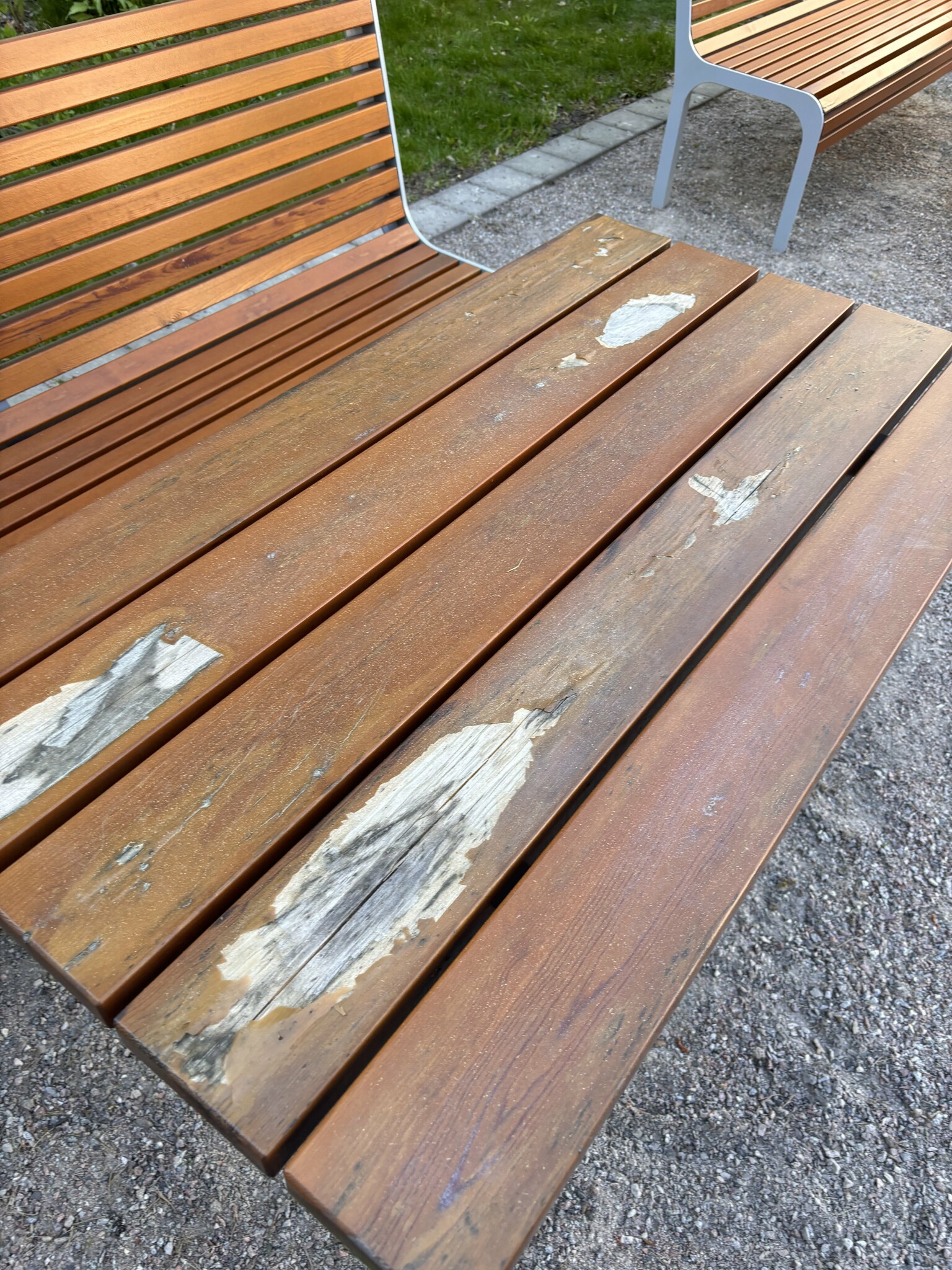

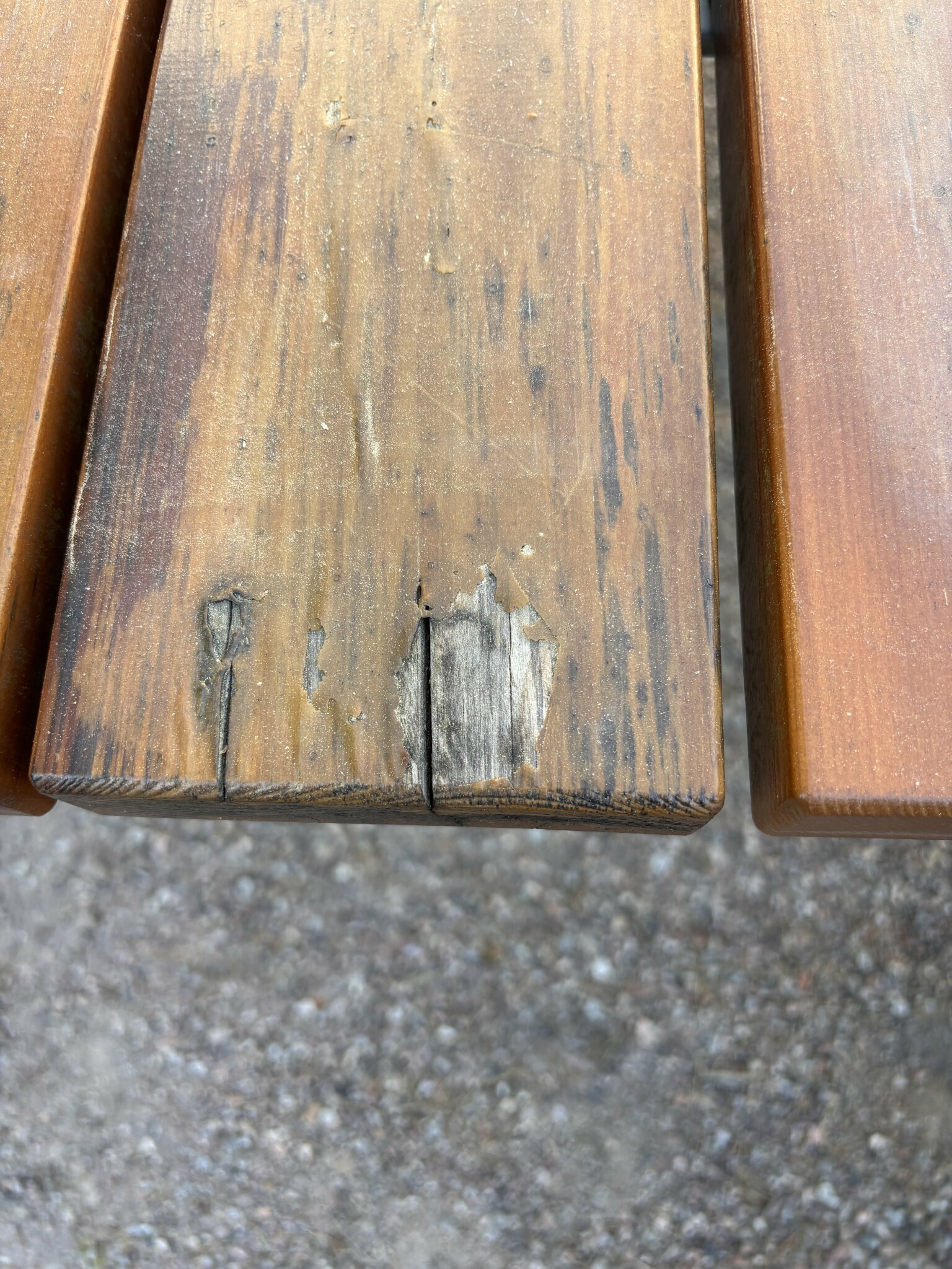

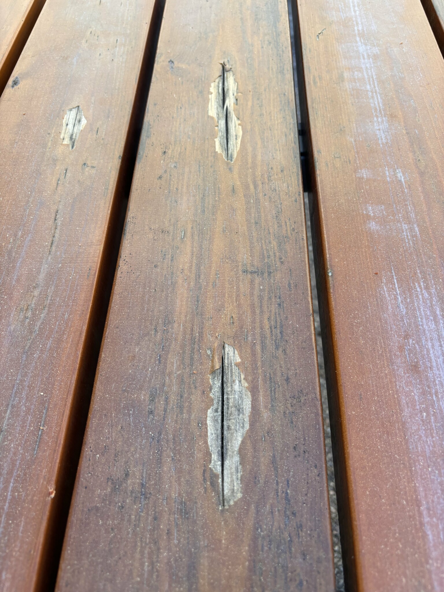

Min bostadsrättsförening har lite utemöbler som har tappat lack och börjar se lite slitna ut. Hur fixar jag dem?

Jag skulle slipa fläckarna (där det släppt), lacka fläckarna, låt torka, slipa plana ytan med 120 papper och efter det stryka hela ytan.
InsidersUnited
Börjar man ta ned hela bordet till trä rent varje gång man får en fläck, blir det fort väldigt mycket jobb
Har haft exakt samma problem hos oss på gården. Försökte bättra eftersom, men dålig kvalitet från början gjorde att det släppte på olika ställen hela tiden.
Slutade med att jag slipade bort lacken helt på hela borden och lade på nytt ytskikt med pigmenterad olja istället för lack.
Mycket enklare underhåll efter det.

Vad använde du för att slipa?
