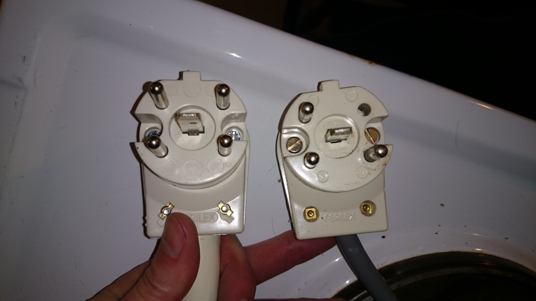

Jag bor i ett hus som jag hyr. I köket står en spis från slutet av 80-talet, 50 cm bred. Igår hittade jag en begagnad spis med keramikhäll, skitfin!
Och idag när jag ska koppla in den ser jag att den nya kontakten har en pigg mer än den gamla, samt att symbolerna vid piggarna inte sitter på samma ställen.

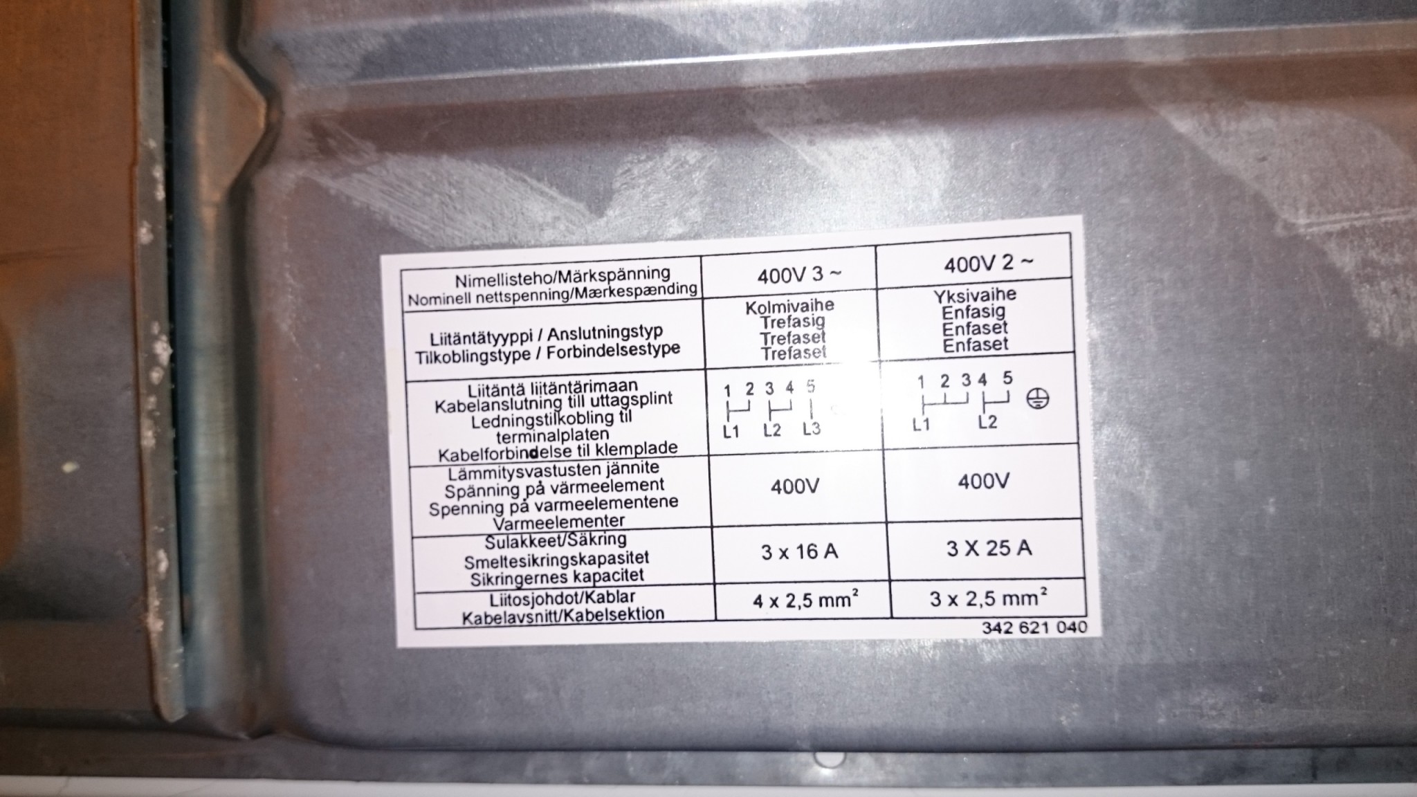

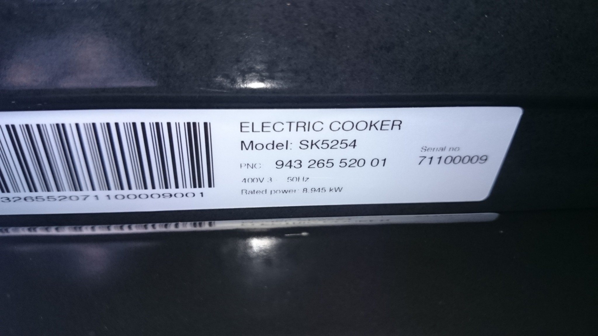

Om bilderna visar din nya spis så plugga in den bara
Jepp, det är den nya!
· Västerbottens län
· 18 071 inlägg
Det där är en trefasspis som inte kräver nolla.
Öppna stickproppen på nya spisen och det stift som saknas på gamla spisen är med största sannolikhet inte anslutet på den nya.

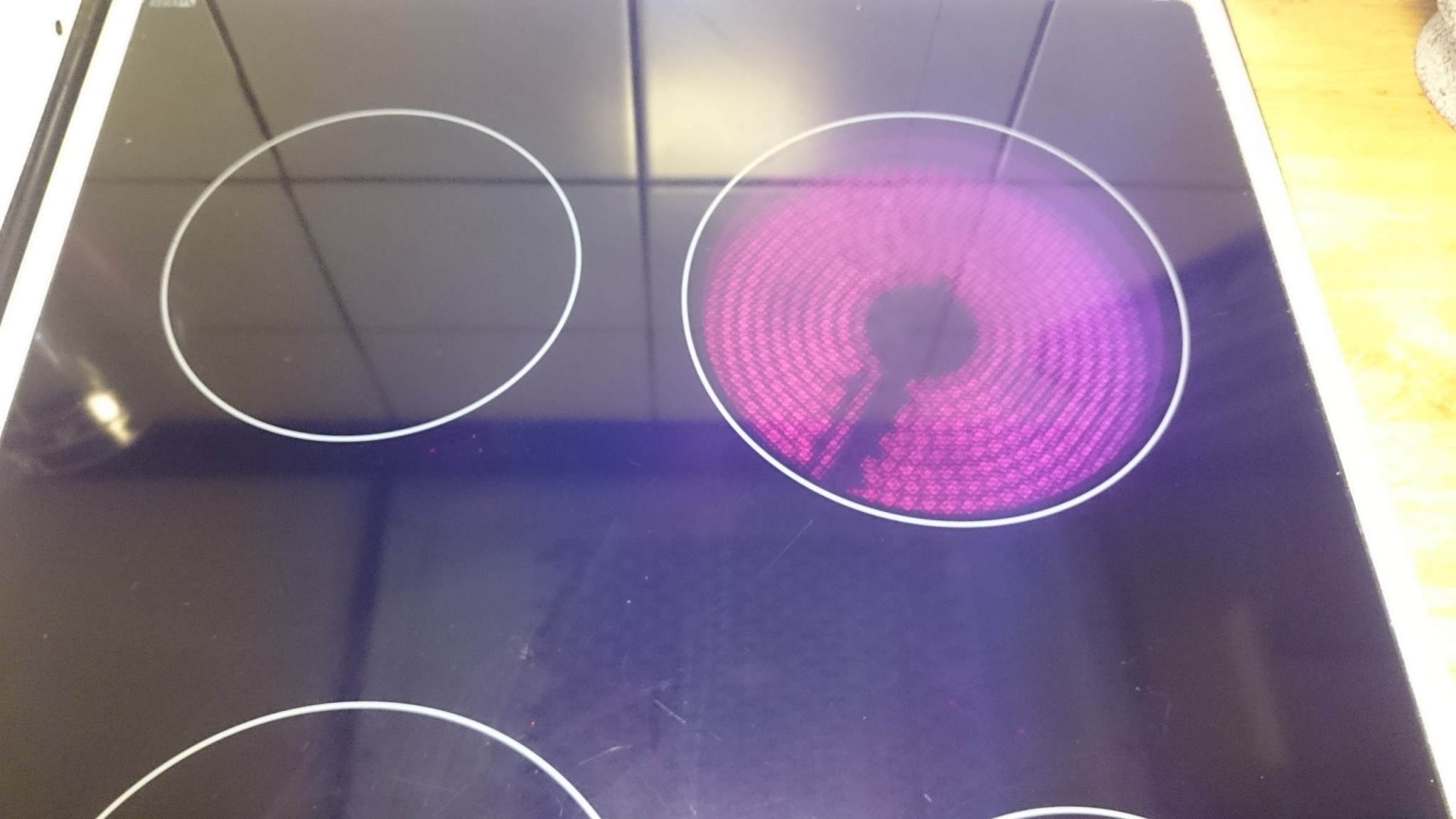

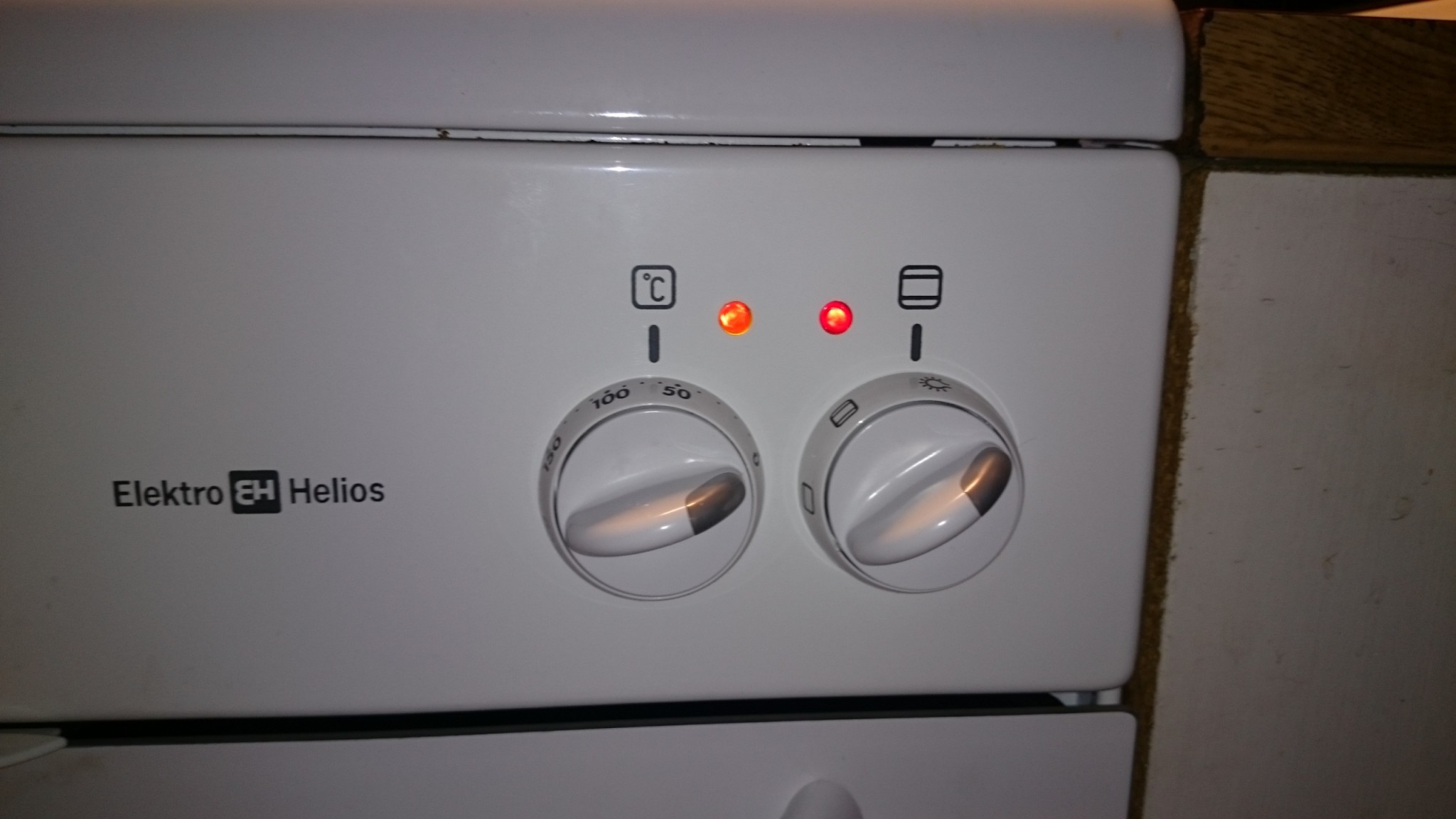

Det lyser och blir varmt! Ska jag alltså räkna med att den funkar som den ska nu då? Tycker det surrar lite om den när jag vrider på den, men det kanske en sån här spis gör? Aldrig haft nåt så modernt 😂
Ja med tanke på typskylten och inkopplingsanvisningen på nya spisen så kan det inte bli något fel, den kräver ej nolla.
Det enda möjliga felet är att det var något fel på spisen i sig.
Men det är inte helt ovanligt att det finns något svagt surrande ljud i modernare spisar, så troligen behöver du inte vara orolig.
