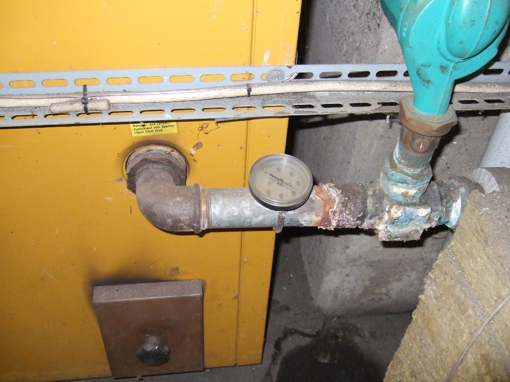

Skickar en bild på hur ett vanligt galvaniserat vattenledningsrör påverkar en panninstallation :eek:
