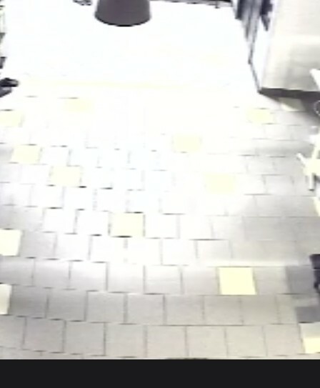

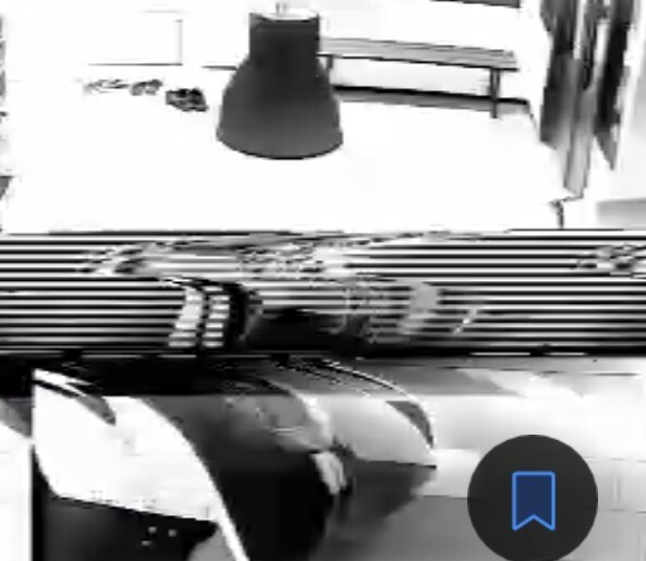

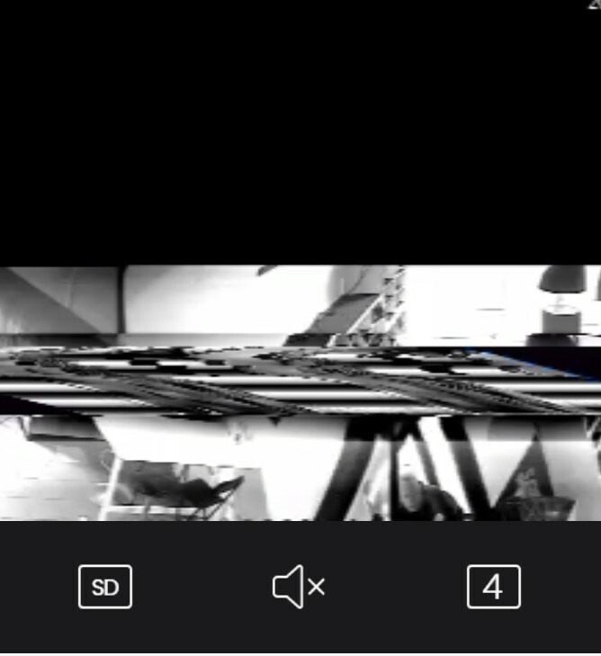

Jag har 4 övervakningskameror installerade (samma modell & ålder).
De drivs via PoE och sitter på en egen grupp i centralen (L1) tillsammans med NVR och skärm.
2 av kamerorna filmar utomhus och 2 inomhus.
De som sitter inomhus störs av vattenkokare, kaffebryggare och micro.
Så fort tex Kaffebryggaren sätts igång så flimrar bilden och tillslut blir det helt svart på skärmen.
Kaffebryggaren vet jag sitter på L2 och kyl/frys på L3.
Inga nätverkskablar korsar några elledningar.
Hur löser man problemet med störningarna och varför störs inte alla 4 kameror?

Tja, något stör iaf...
  • Övervakningsbild av ett golv med ljusa och mörka plattor, omgiven av några möbler i ett rum.
  • En svartvit bild med ett digitalt störningsmönster som delvis visar inredningsdetaljer och möbler.
  • Övervakningsbild från kamera, synlig störning med linjer och artefakter, interiör med lampa, skor och bänk i svartvitt.

De störningarna du visar ser mer analoga ut än något som påverkats av störningar på kommunikationen.
Dvs, det ser ut att vara störningar direkt “i” kameran, innan de har digitaliserat bilden och börjat skicka den via TCP/IP. Både nätverket och videoformatet har ju ett antal kontroller och stöd för omsättning av /tappad data utan att det blir den där typen av störningar.
Hur långt är det mellan kameran och kaffebryggaren?
Min gissning är att du får någon form av radiostörningar som påverkar elektroniken i kamerorna och att du kan glömma att lyssna på en analog radio samtidigt som du kör din kaffebryggare.
